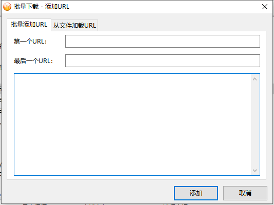

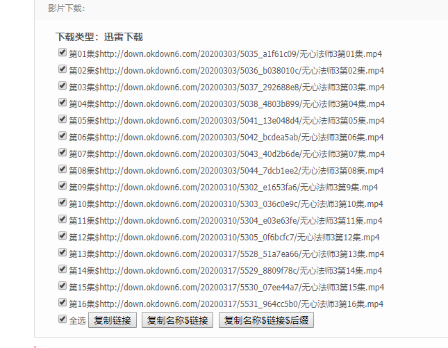

批量添加http下载链接优化一下,比如我下载这些视频,添加要一个个添加,或者新建文本添加,太麻烦了
不如迅雷监视剪贴板,只要监视到下载链接就会知道,
https://www.okzyw.com/?m=vod-detail-id-50220.html,
是的,,这个问题我之前说过,
这个框,,不能复制url进去确定下载,必须要创建个txt文件,从文件载入
谢谢反馈。可以在网页上选中段落,然后直接拖放到彗星主窗口或者悬浮窗上,就可以批量下载了。不过现在暂时不支持中文网址,下一版会改进。

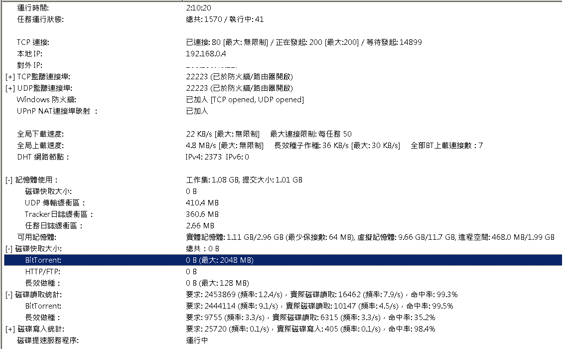

运行40个任务,磁盘缓存为0
network.preferred_network_adapter_ipv4
32位版程序进程虚拟内存空间总大小2GB,目前程序版本判断剩余大小低于512MB就暂停分配磁盘缓存。你的截图里是468MB,故不再分配磁盘缓存。建议使用64版BitComet
明白了,谢谢您!
