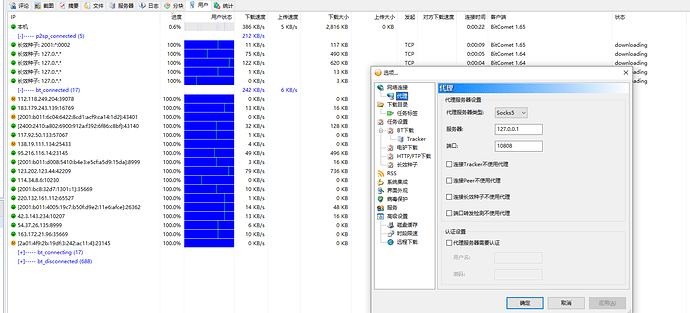

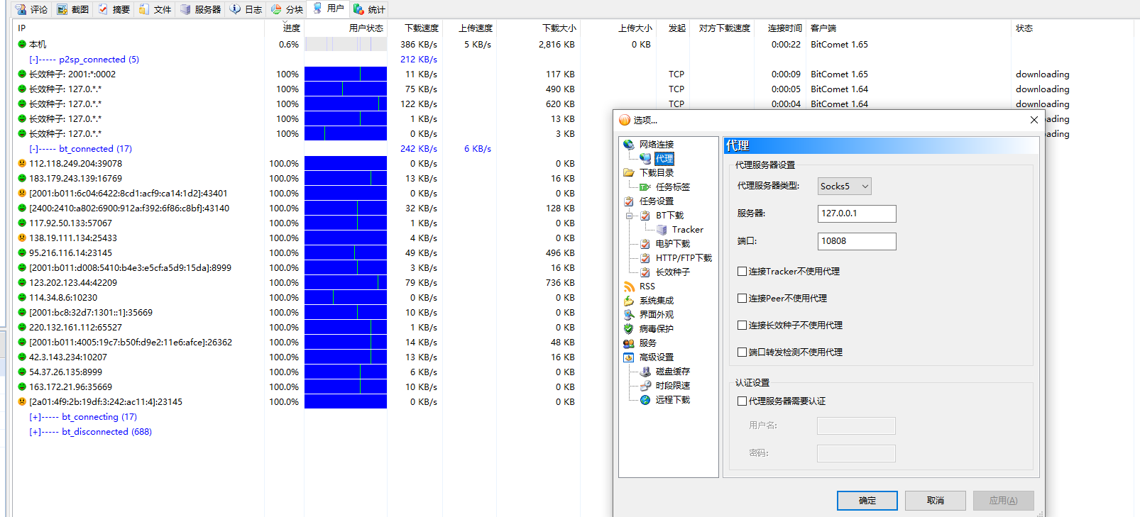

emmm,其实用v2ray的话,,s5一直是支持dns和ipv6的,估计是公网s5增加支持吧。

BitComet作为Socks5客户端,之前是不支持IPv6连接通过代理服务器连接的,这次才加上去。

可能你说的是服务器处填写ipv6的地址?哦哦,懂了,我127.0.0.1的话,,反正ipv6是通的
上个测试版做了容错处理,对IPv6地址的peer会直接连接而不走socks代理。之前的正式版应该是会连接失败。
怪了,我这倒是一直用着没问题。。我是正式版,有时间我试试beta
