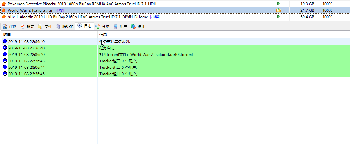

从测试版v1.61 Beta6 [20191101]开始,批量打开种子文件不再显示【新增BitTorrent任务】界面,而是所有种子直接自动开始下载……如此就没有查选种子内文件的机会了,有点不方便!

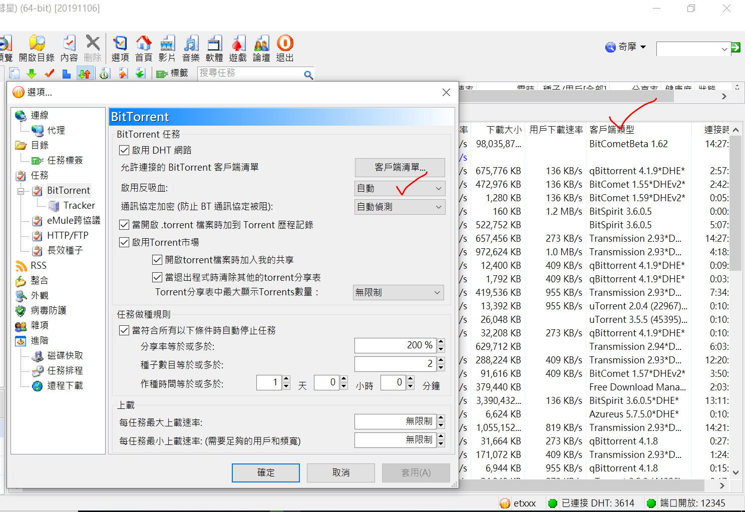

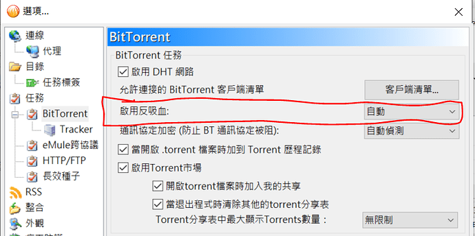

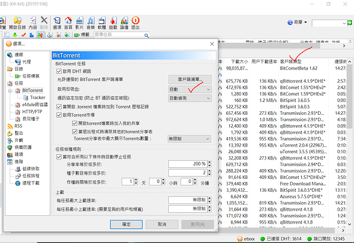

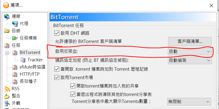

在BC里没有找到相应的设置选择项,帮分析下是什么原因呀?

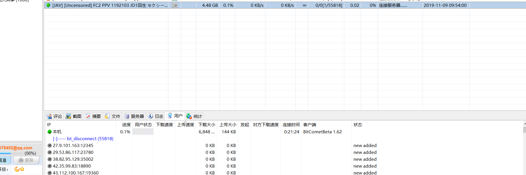

话说,可不可以支持自定义屏蔽 客户端标识?
目前比特彗星只能屏蔽固定的 客户端标识(或者一刀切其他所有客户端标识),能不能就像封禁端口那样,做成高级选项(用逗号分割,最好能带版本号一起屏蔽),这样的话也不需要大改原来的屏蔽客户端选项了。

没能重现这个问题,请问具体怎么操作的呢?是批量打开硬盘上的torrent文件,还是批量添加磁链?

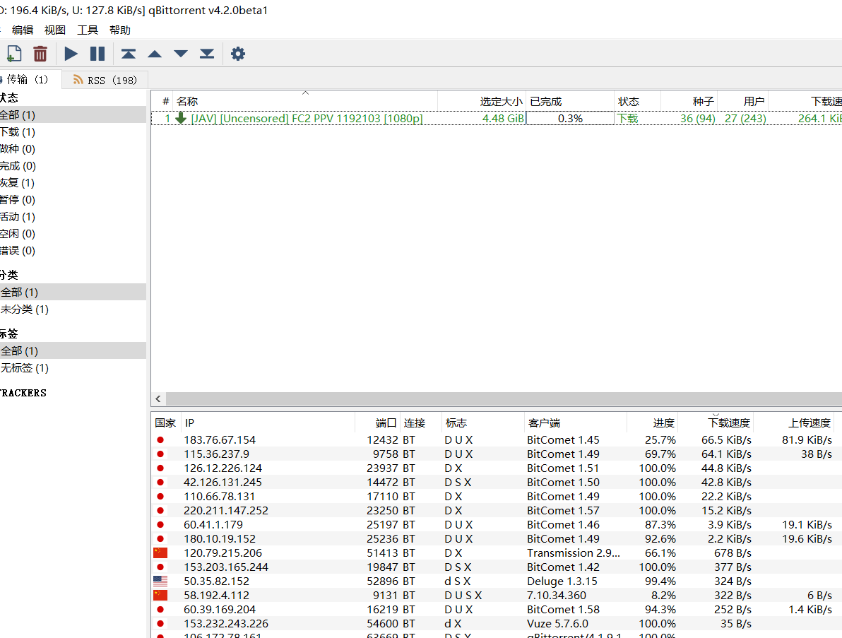

可是还是有不少漏网的。。。
很多用户都只下载不上传(就上传一点或者上传极慢 KB/s ),反吸血根本阻止不了它们。
主要是反吸血的阈值最多只能 10KB,太小了。。。
我设置的是 100秒检测间隔,10KB最大值的检测阈值。那些人只需要稍微上传一点就能超过阈值了。
那你就選嚴格試試…
严格会强制屏蔽 迅雷,迅雷不是所有版本都强制吸血的(0012 0018 强制吸血 0100 则不是)。

主要是我不想完全屏蔽迅雷,想保留 Xunlei 0100 客户端标识,因为这个迅雷版本不是强制吸血的,也上传给其他 BT 软件用户(当然肯定会有部分人主动关闭上传,这哪个软件都有)。
谢谢反馈,做起来不难,后续版本考虑添加

屏蔽15000端口号就行了,这个端口号就是迅雷吸血专用,新版已经支持了。
从市场复选后批量打开种子……之前是逐一出现【新增BitTorrent任务】界面,可以查看种子中文件内容,但现在是不再显示【新增BitTorrent任务】界面,直接就开始下载了。
市场中单个双击是正常开启【新增BitTorrent任务】界面,但复选两个以上种子打开就不会出现【新增BitTorrent任务】界面。
由于一些种子中有不同分辨率视频的选择,现在必须下载全部分辨率文件,之后再挑选删除,有点不方便!
希望恢复之前逐一出现【新增BitTorrent任务】的界面,可以手动挑选种子中的文件进行下载。
