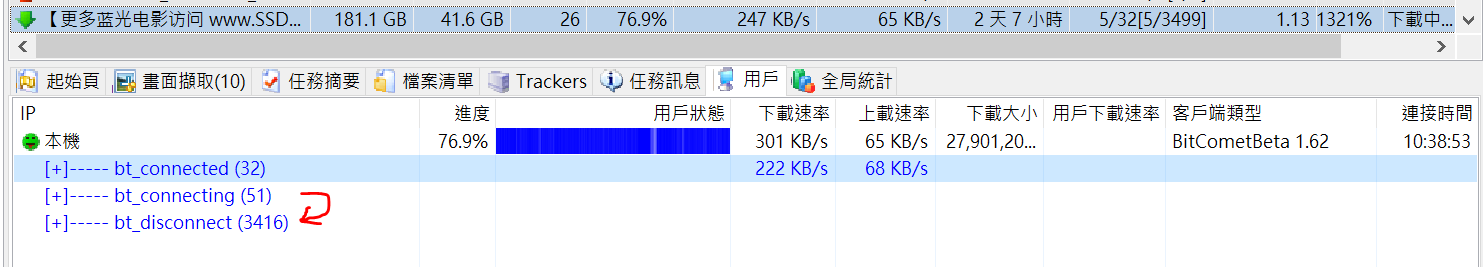

请问这是开始下载几分钟后的情况?方便的话磁链私信给我测试一下
谢谢反馈,看到闪动效果了。Beta3已经修复了,麻烦试试看
七八分钟左右,而qb是马上就有了速度

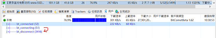

你版本号是?新版本new add基本好多了,开到10000TCP并发数
比特彗星主要是被new add卡住了,,没有进行发起,qb那边没有这种限制策略
对的,自动是最好的
最新版,连接还是没qb好
但依然存在一些漏网之鱼。。。
不存在漏网一说法,要是有漏网那就是BUG了,可以报修了
除非官方彻底废除这个new add的状态。。。

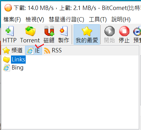

請問這 IE 有什便利用途? 還是為了增加畫面豐富性, 擺著好看…
