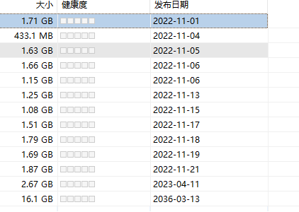

一些种子发布时间是不是有错误?:joy:

我感觉是那些人做种子的时候把系统时间改了,,然后做的
看了一下,这类种子可能是WebTorrent制作的,JS里的时间戳是1970.1.1开始的毫秒数,torrent标准格式里是1970.1.1开始的秒数,估计没转换,相差了1000倍 :joy: 彗星下一版可以自动处理这个错误格式。
