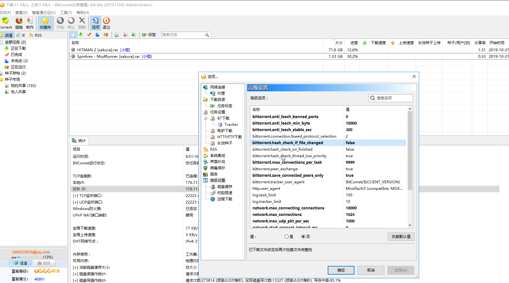

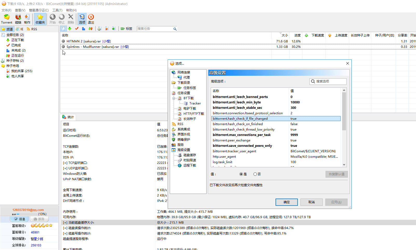

不知道你看不看得懂,,,目的是为了跳过校验,直接进入上传状态,设置 这个高级选项后,却是进入了下载状态!
明白你的意思了。你的情况是数据文件已存在,需要使用制作好的种子或磁链直接创建一个上传任务。目前彗星使用已存在的文件做种,为了保证文件数据和infohash一致,要么新建一个种子文件,要么使用已有种子/磁链创建任务后扫描一遍文件。想要跳过扫描直接做种,需要设计新的界面选项了,然后在每个分块上传前再单独检查一下数据完整性。
