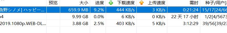

运行数;3下载4上传
上传3m/s下载3m/s,内存占用2.5G,磁盘缓存2GB,能运行其他软件

好像分别是20g,4g,5g

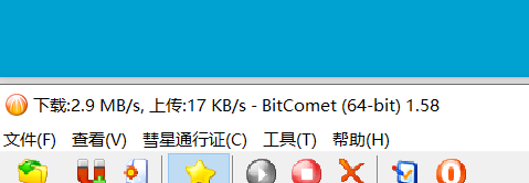

1.58没这个问题
有对照就方便分析啦。方便的话可以分别用两个版本下载,比较一下CPU占用率,看看是不是这个原因

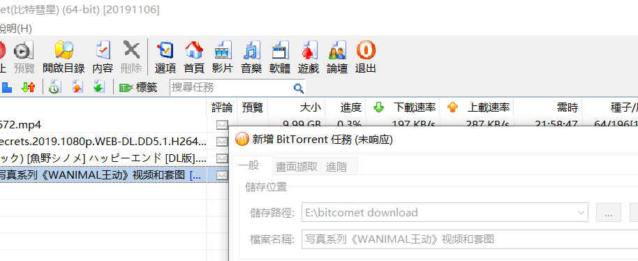

如果长时间出现未响应,可以等待出现错误报告提示,然后发送错误报告,我就能分析了。不过请运行正式版,beta版分析不了
点一下卡一会儿就好了。。。再点击又卡,,,,,,
