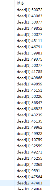

这人问题你要不要看看,我没复现,你看看connect和dead上面加个超时选项?
dead上面运行了一晚上我倒是有卡了几千秒的。。
