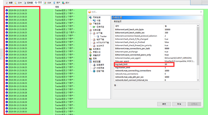

v1.59 Beta7 [20190913]

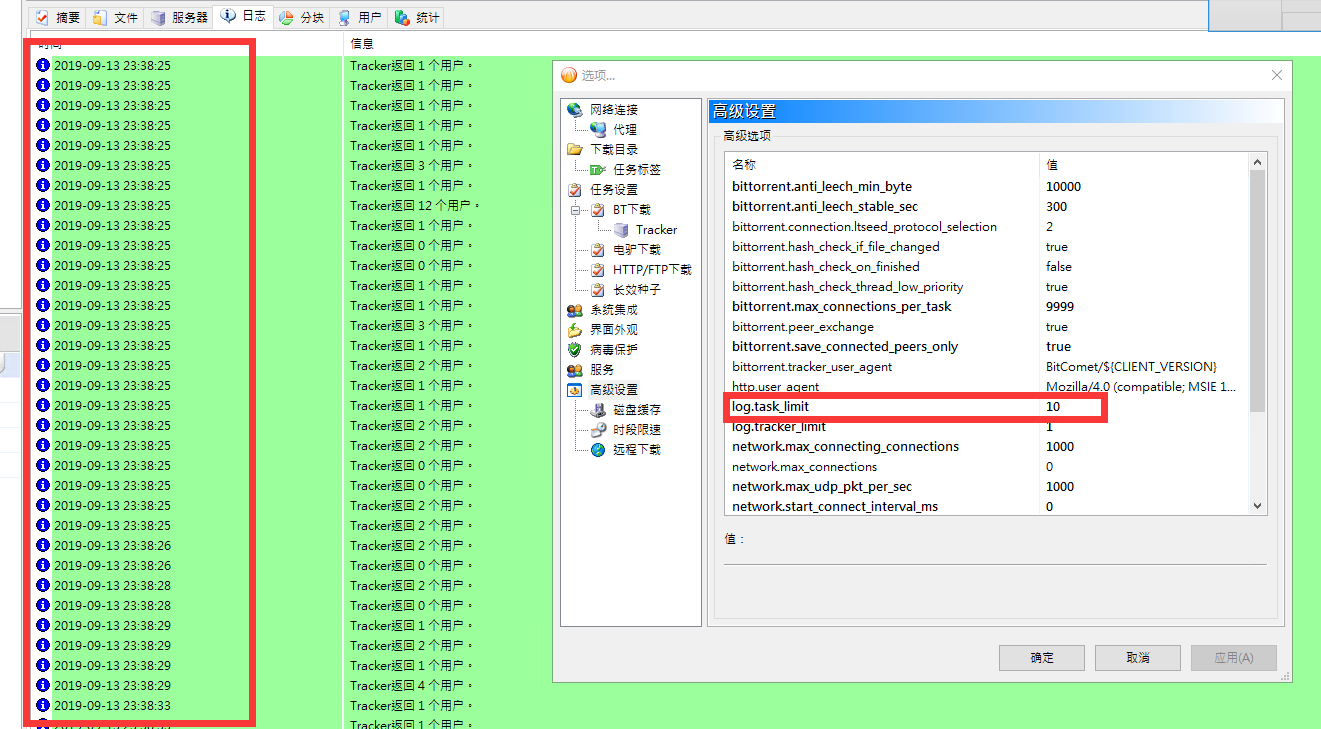

界面改进:新增高级设置项 log.tracker_limit 设置tracker日志数目上限,默认10
界面改进:新增高级设置项 log.task_limit 设置任务日志数目上限,默认100
界面改进:统计面板显示等待发起连接的TCP连接数量

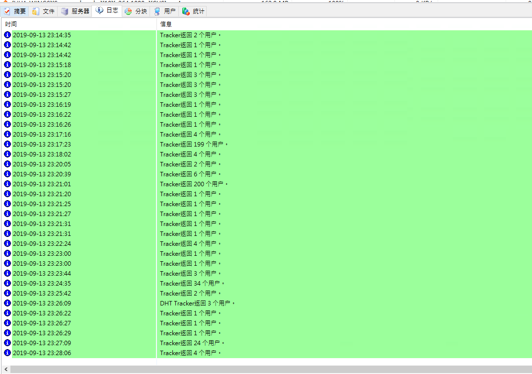

两个日志有什么区别,一个是单个tracker,一个是总共所有的?
一个是tracker日志,一个是任务日志
这个地方的?
是的。。。
image 哦,我看了下现在的版本就是默认100
是的,现在可以修改最大数量了。

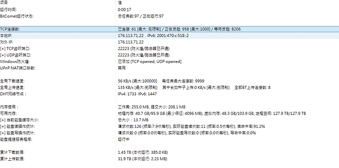

更新上去了,晚点观察下

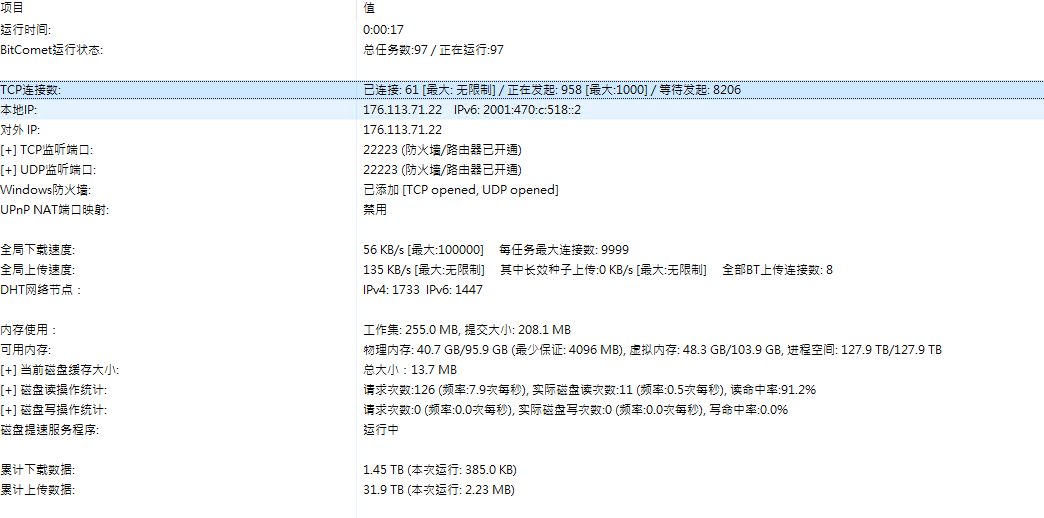

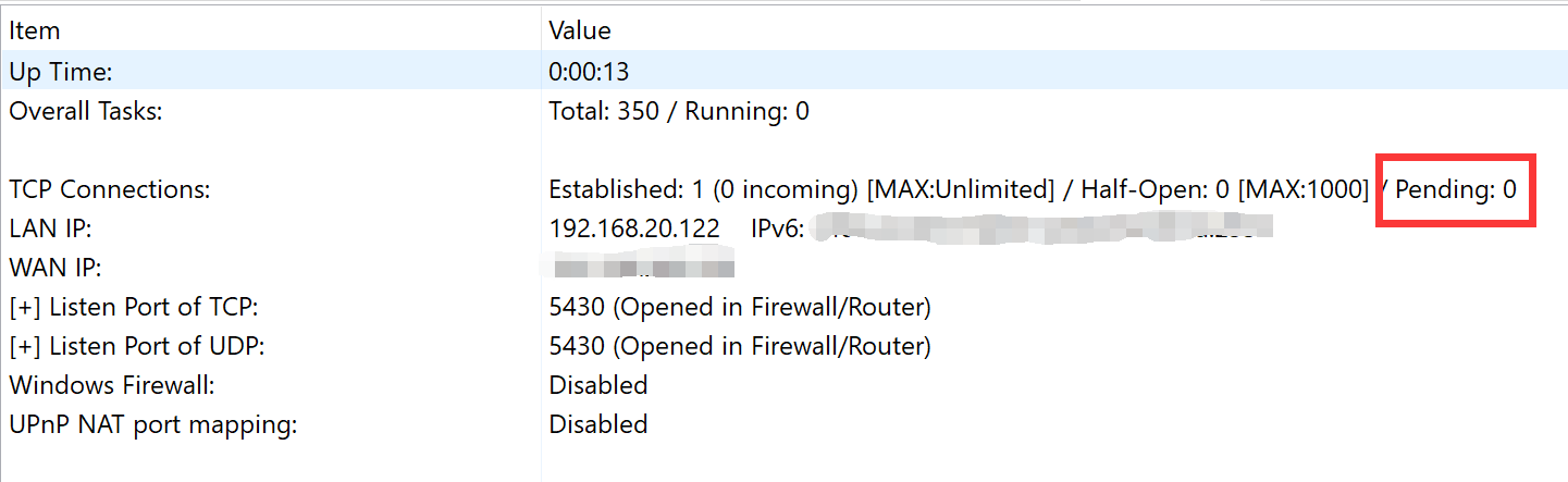

谢谢,另外麻烦看看等待连接降为0的时候,还有没有new added
嗯,现在运行了三分钟,目前没有低于8000过。可能1000发起并发还不够他吃。。
你的任务太多了,哈哈
我发现问题了。高级设置后,是实时生效的,但是退出软件重新打开,,就失效了?
你那能复现吧,估计是启动没有检查这两个高级设置,,话说那个1000限制要不然放开给大点看看,我服务器跑,给10000不知道会不会崩。照这么看来,是堵着太多了,放开后估计这样就不会有等待发起了
