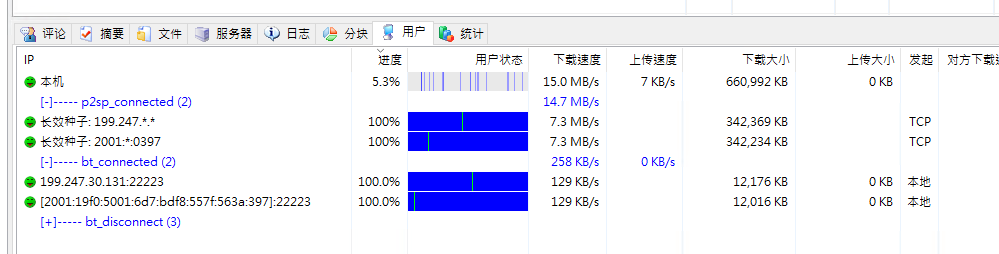

到utorrent这些客户端的ipv4 v6双栈同时连入方便看看是什么问题吗。是UT那边有毛病吗

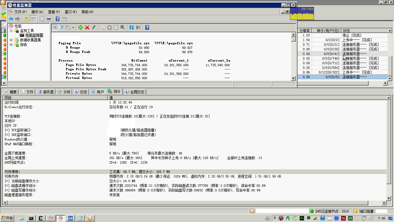

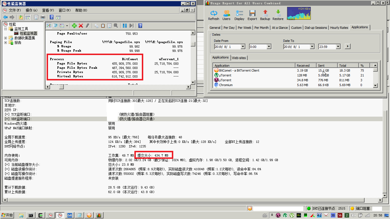

长时间运行提交大小缓缓增加的问题有时间能否看一下。具体现象是长期挂机提交大小每天上升 200MB 左右。设置了注册表 PagePriority 无效。
是否与 Windows 自身的缓存有关?因为现象与 uTorrent 启用 OS cache 后一样。
https://www.cometbbs.com/t/比特彗星156存在一处内存泄漏,占用内存超过40g!/29031
可能你和我这个问题有点像
谢谢提供链接,情况确实比较相似。在我这里工作集相对稳定,但提交大小一直稳步增长。之前说每天增加 200MB 左右,纠正一下,实际与传输的流量有关,只要有流量传输就会增长。我上传下载速度较慢,平均一天不到 20G。
下图与楼上图片对比可以看出,运行一个白天提交大小增加了 106MB,页面文件已经爆炸(使用率 99.9%)。实际传输数据 10GB 左右

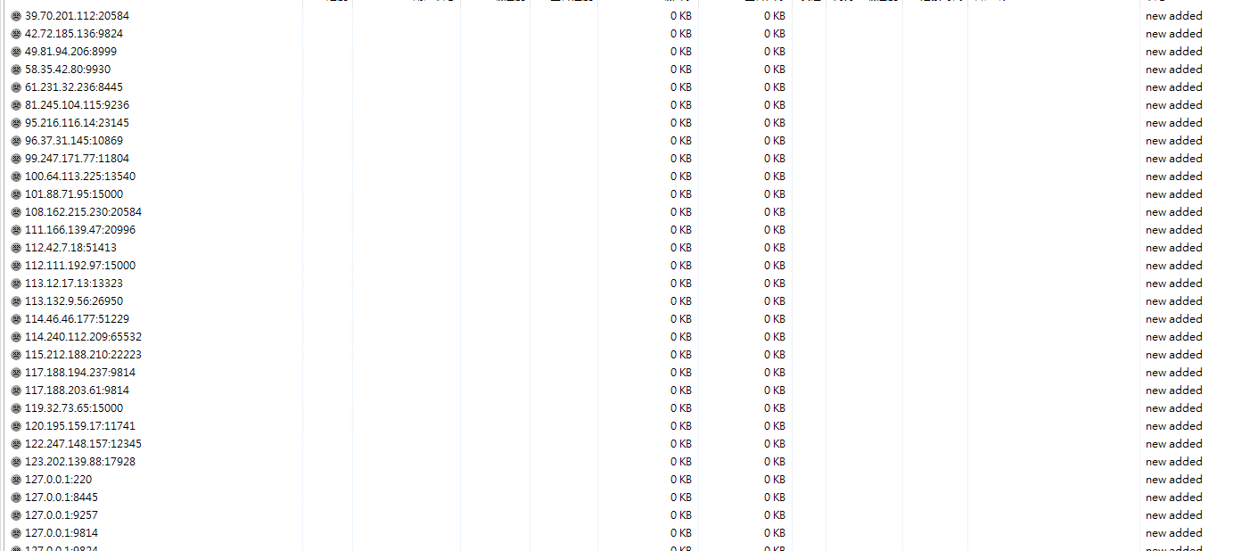

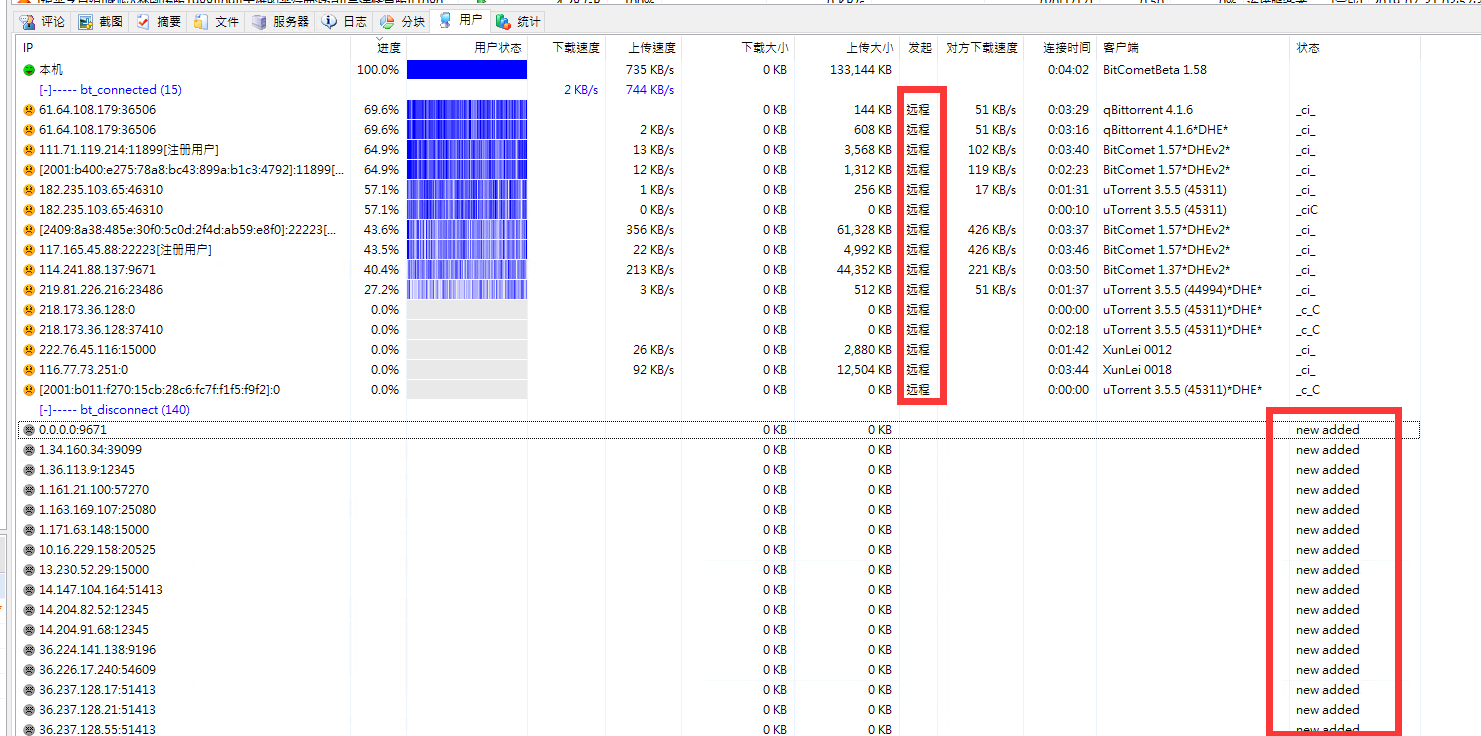

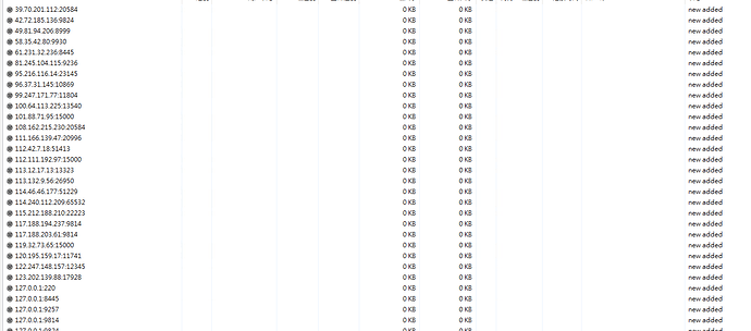

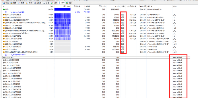

试了新版本,,还是这种老问题
只能被动被远程连入,,无法发起本地
感觉是什么内存申请了没释放还是咋的,,,反正就是泄漏在那了吧,官方之前回我的帖子说不大好查。。等官方能不能复现,能复现肯定能解决
这个限制是不是也有点傻。。。

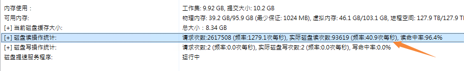

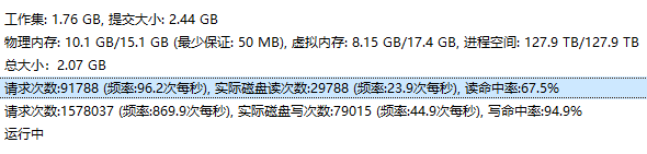

请问能放开最大内存限制吗?500m的宽带只能用2G的内存,导致硬盘疯狂读写并且命中率下降到75%
设置里面开放到128G设置了啊,你选项改一下就行了,你这个是写入缓存导致的吧,,,估计和我的40次频率上限一个问题

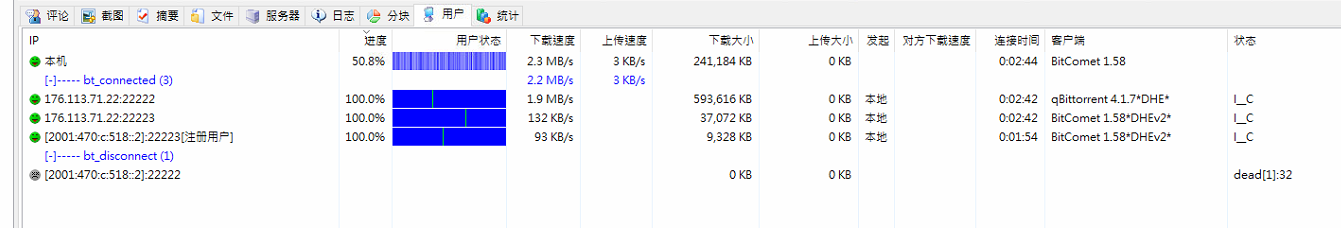

还有服务器有多个IP地址只能连接一个,手动添加服务器IP端口,从本地发起是连不上的,是不是有限制了。。。其他软件手动添加可以正常连接服务器多个IP
