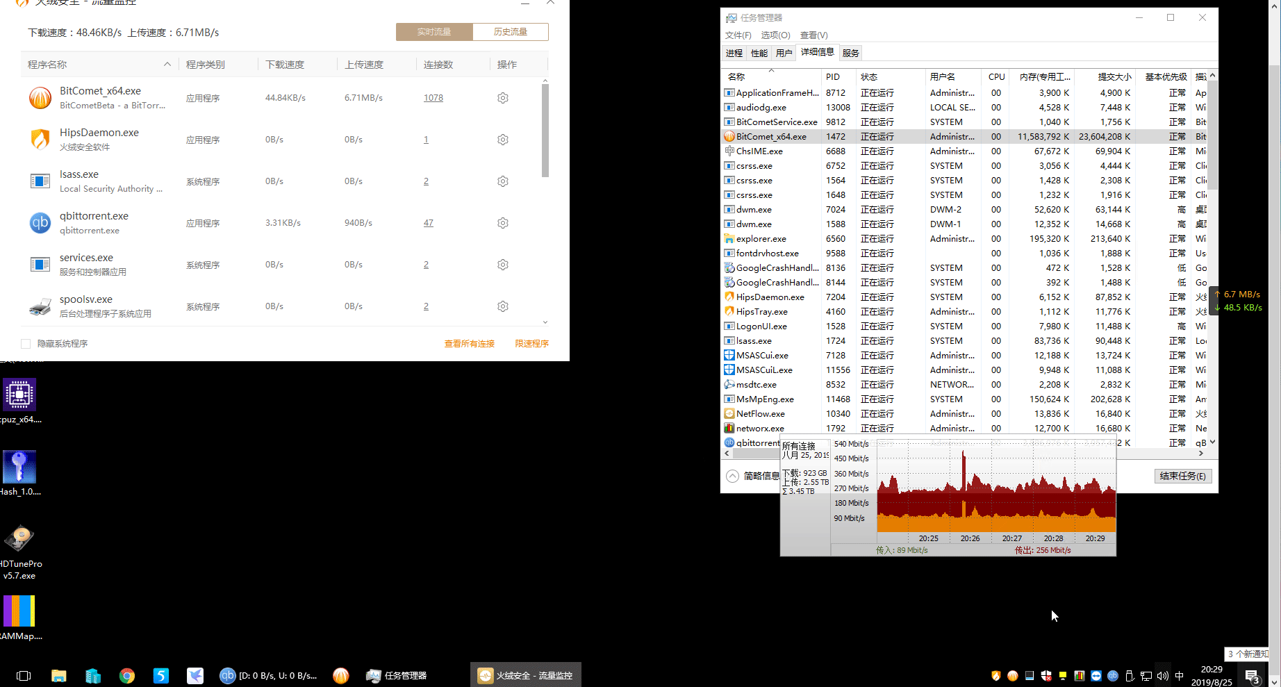

关于内存泄漏那个问题,我导出个dmp能否可行。。我传个百度,大概35GB文件

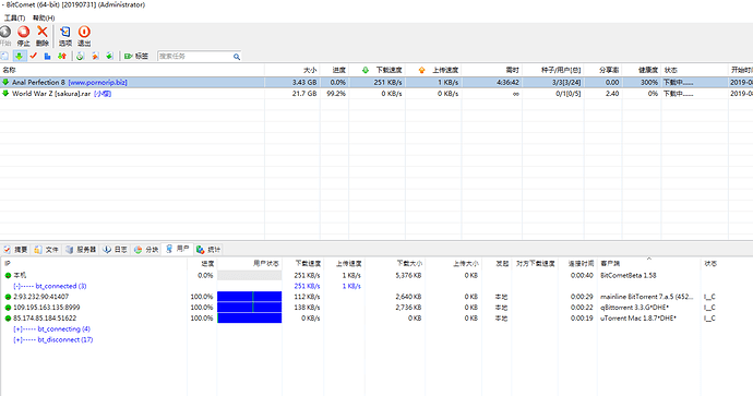

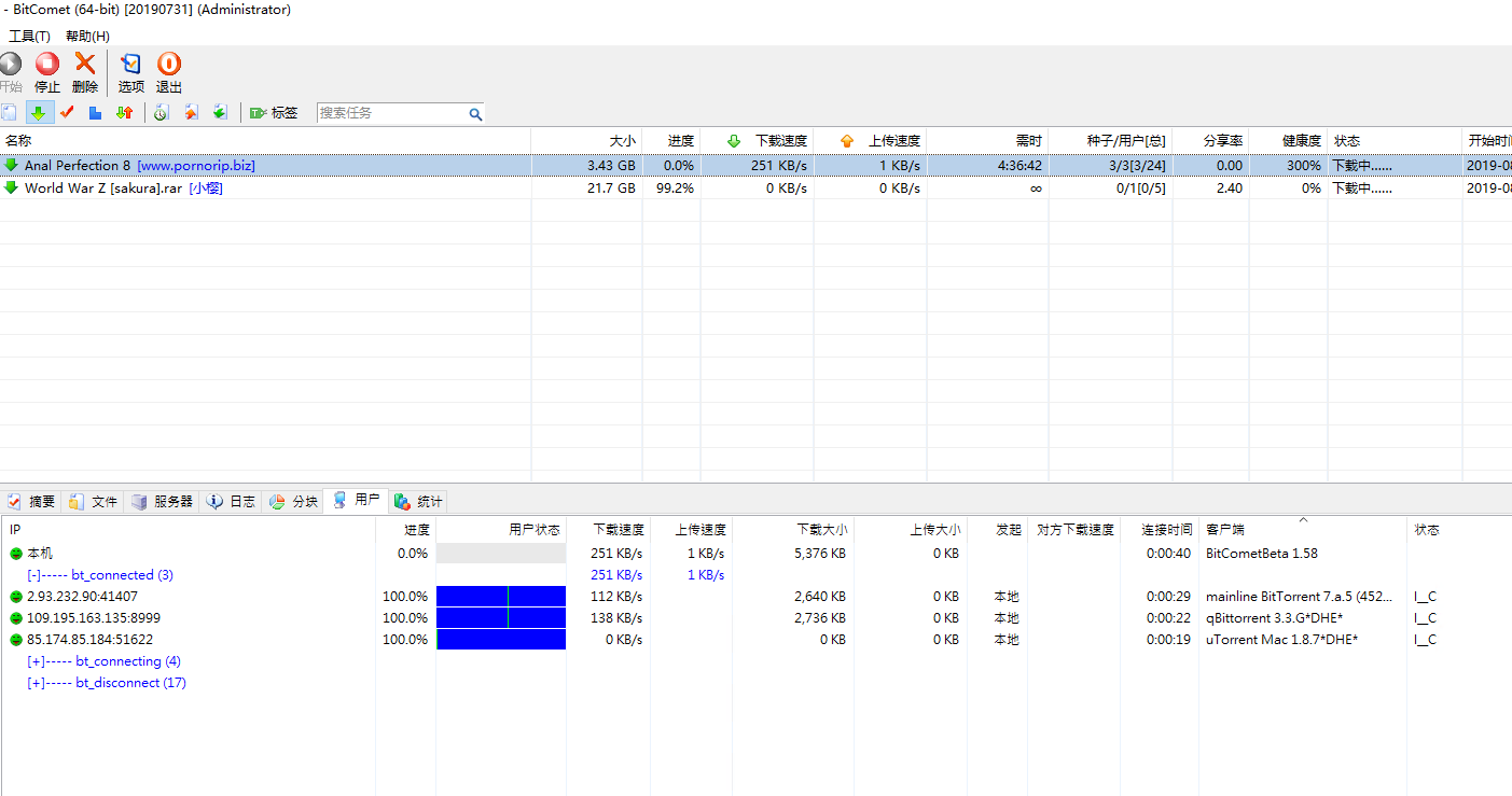

1.59測試版=發現一個種子~添加不進任務裡…
5a0de7a4b2d42800200bdf35f41e34e09c21c483
改回=1.58正式版~才回復正常!!
ANAL HAHAHA…插不进去 有原因的 ![]()
怪怪!~我1.59測試~就加不進去,按確定後,視窗消失,但任務名稱,卻沒跑出來!~1.58正式~就一切正常!!
一改回
唉喲!~~~英文~不錯喔= =!!!

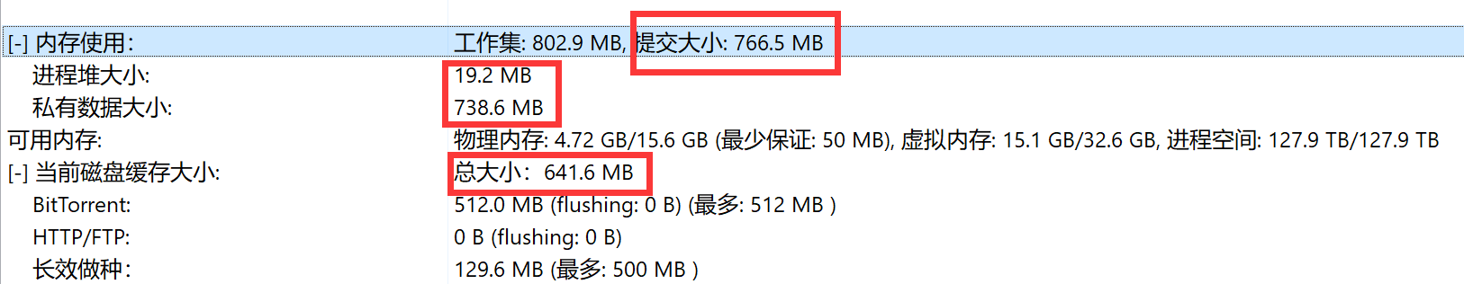

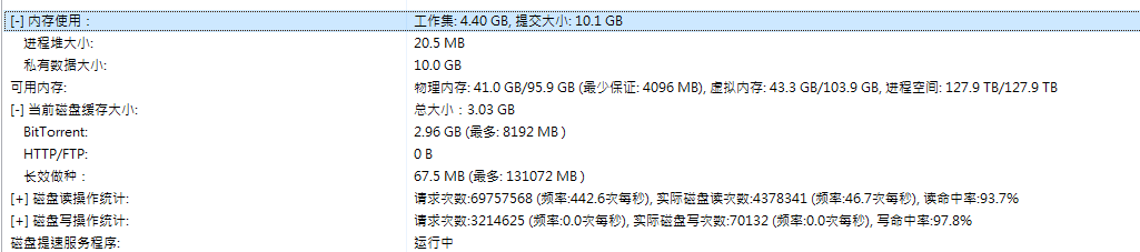

长时间运行的内存溢出,看任务管理器内存和提交大小都是一样大基本上,然后点击托盘呼出,此时还是一样大,然后点击右上角X关闭窗口,任务管理器的工作集瞬间降低到非常低的数值,此时流量监控瞬间掉空,进程CPU占用变高。卡死一两分钟后,,才恢复网络上传工作,提交大小没有降低下来
这是运行一晚上的结果。
谢谢反馈,有一点眉目了
嗯,,任务管理器,是这样的,卡死,无上传下载流量,CPU占用高,此时托盘呼不出来界面。
谢谢反馈,测试版已确认直接打开torrent无法添加任务的bug,下一版修复。
谢谢反馈。看了一下代码,目前最小化主窗口时会进行一次整理内存的操作,以尽量降低物理内存的使用。如果整理之前内存占用较大,确实会造成卡顿。下一个测试版先把这个功能禁用你再试试看。
