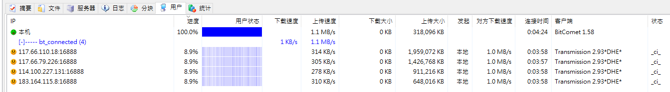

能否加个高级设置,向peer汇报多个IP地址
环境,比如说网卡有多个公网IP,例如服务器有/29共5个IP地址
或者路由器上多次pppoe拨号得到多个IP地址
例如某人修改过的transmission,tracker返回一个IP地址后,连入成功,返回其他3个IP地址
注意!不是向tracker汇报多个IP,是交互得到的
功能设置可以放在高级设置,给输入框,用,分隔写入多个自定义的IP地址,能同时写IPV6的话也就更好了

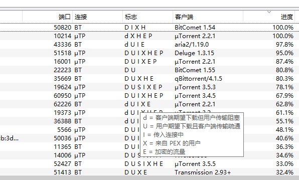

估计他说的是udp的utp协议透传吧,这个问题我之前提过的
最好增加一个
可以的,这个好做
嗯,是uTP协议

utp的话,我还是建议优先走TCP,更可靠速度更快,udp在国内国外哪家运营商都是不欢迎的毕竟
是吗,我听网上说是有效降低运营商负载的方法来着。。
而且现在的新客户端好像都支持udp的
是,主要udp有流控等等这些,运营商为了防止网络攻击等,特别是BT下,跨国服务器很多,tcp更快更可靠了,前提tcp sock缓冲区高延迟环境优化的好,比特彗星现在极限在3MB/S左右
