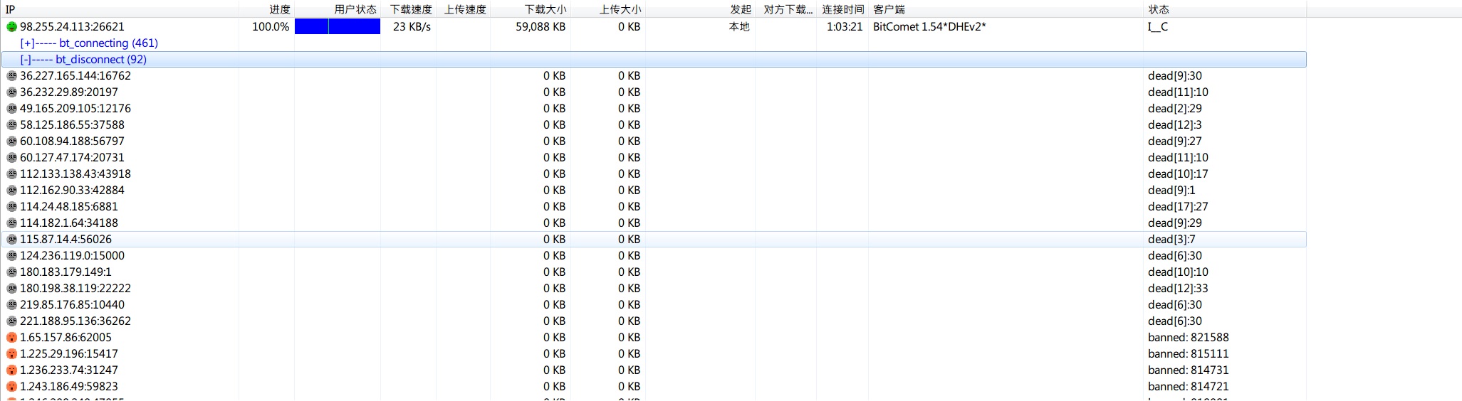

比特彗星1.58对Peer发起的连接没有失败超时,然后连接数很快达到上限,导致不能发起新连接

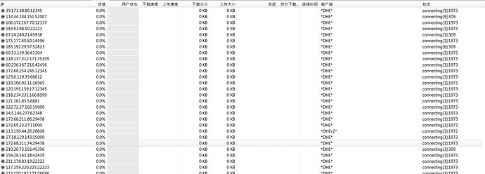

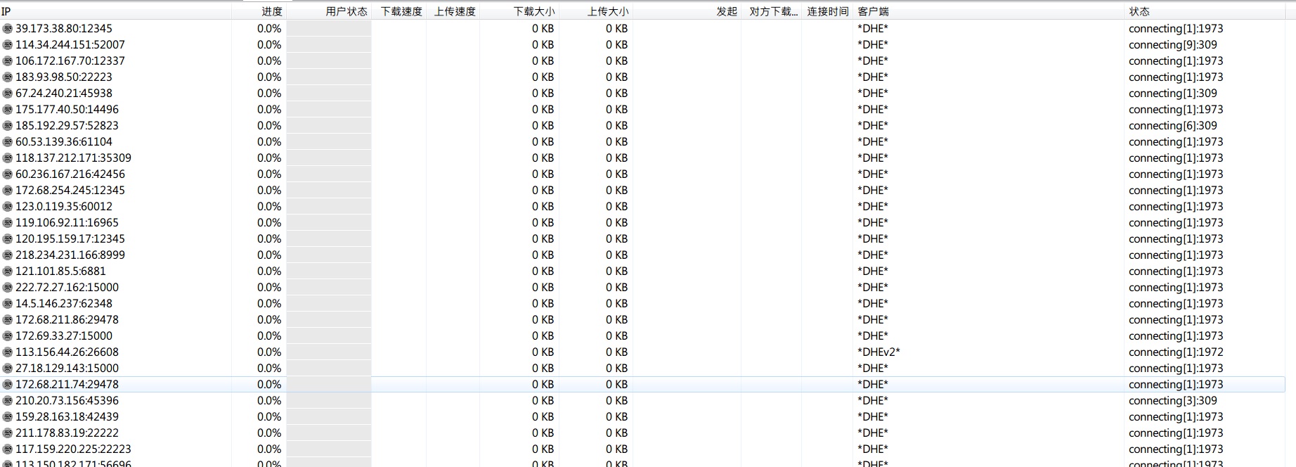

看图最右边一列connecting后面的时长,都达到900多秒,还在不断增加

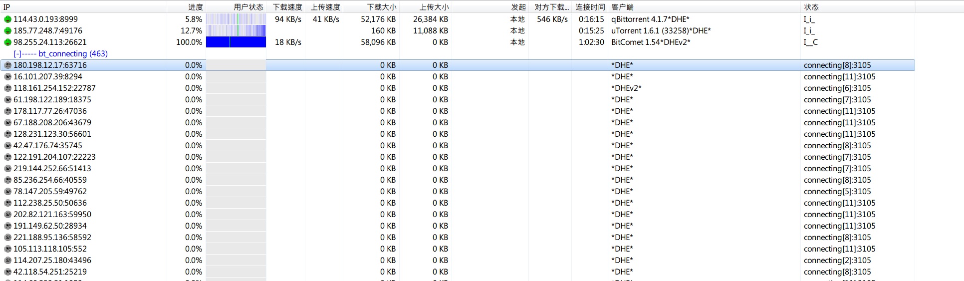

看dead状态
connect可能是没超时,,不知道是系统上的控制还是软件,问问官方,可以做个60秒超时标记为一次dead

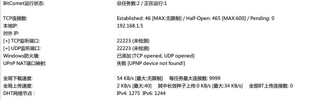

麻烦看看统计面板里的等待发起连接的TCP连接数量,等降为0后再看看用户列表

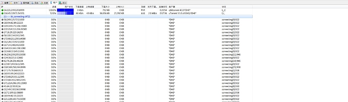

看你的图,都没检测获取到外网IP,估计软件等待处理了。。要等待这个线程完成后才进行之后的操作,猜的,等官方看吧
外网IP是有的,我从图上涂掉了
