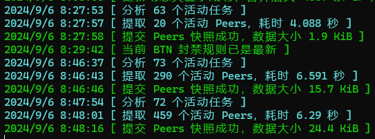

2024/10/4 16:34:27 [ 分析 91 个活动任务 ]
找不到“Round”的重载,参数计数为:“1”。
所在位置 行:756 字符: 3
$PEERHASH = @{
所在位置 行:756 字符: 3
$PEERHASH = @{
2024/10/4 16:34:32 [ 提取 125 个活动 Peers,耗时 4.981 秒 ]
2024/10/4 16:34:33 [ 服务器内部错误,请联系服务器管理员。 ]
2024/10/4 16:34:33 [ 远程服务器返回错误: (500) 内部服务器错误。 ]
2024/10/4 16:34:33 [ 提交 Peers 快照失败,数据大小 8.9 KiB ]
