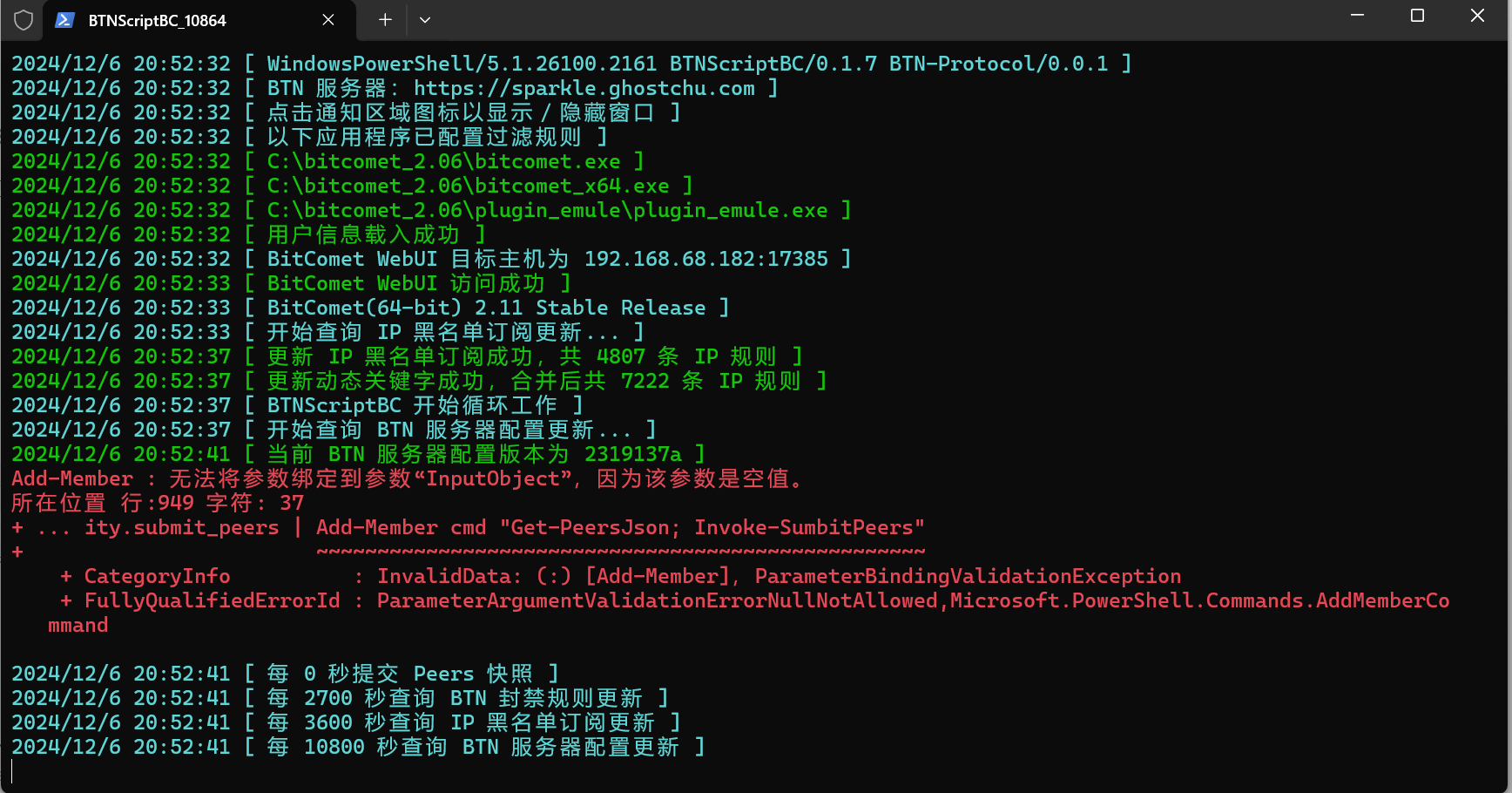

重新执行了一遍,结果是如此这般

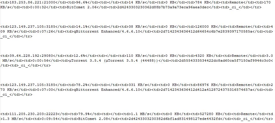

原文应该是这样
另外一台设备还有这个结果
测试了该原始数据,暂未发现异常

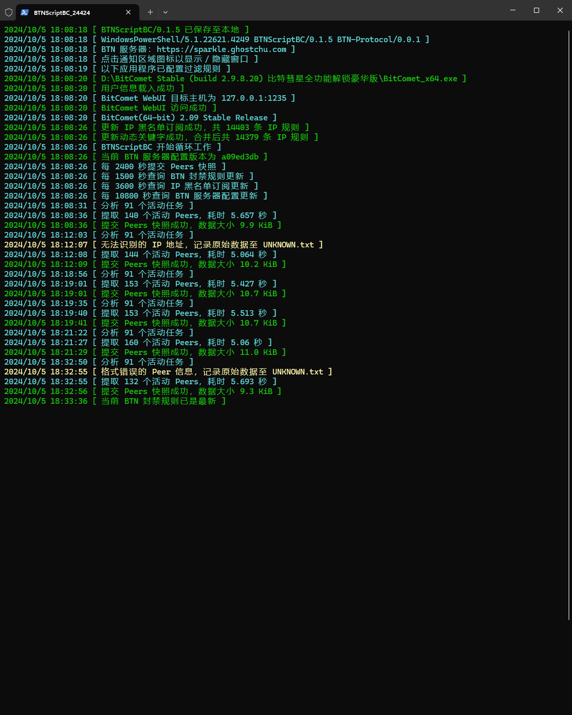

行,我删除UNKNOWN.txt重新执行一下,观察一下会不会出现新的报错
10/05/2024 18:12:07 <td>2001:1af8:4700:b0e0:a00:::44880</td><td>0.0%</td><td></td><td>1 KB/s</td><td>0 KB</td><td>0 KB</td><td>Local</td><td></td><td>0:00:00</td><td>Transmission 4.05</td><td>2d5452343035302d3178766a6973646266353135</td><td>_c_C</td></tr>
10/05/2024 18:32:55 <td>114.84.186.43:37665</td><td>3.0%</td><td></td><td>199 KB/s</td><td>0 KB</td><td>2592 KB</td><td>Remote</td><td>1.9 MB/s</td><td>0:00:14</td><td>qBittorrent Enhanced/4.6.7.10</td><td>2d7142343637412d39476230726b312165697370</td><td>_ci_</td></tr>
10/05/2024 19:13:01 <td>121.227.133.117:21301</td><td>81.6%</td><td></td><td>296 KB/s</td><td>0 KB</td><td>344352 KB</td><td>Remote</td><td>375 KB/s</td><td>0:31:05</td><td>Transmission/3.00</td><td>2d5452333030302d71928f300c3b62dbb92ef0f0</td><td>_ci_</td></tr>
10/05/2024 20:33:14 <td>119.130.156.86:24873[Registered User]</td><td>43.0%</td><td></td><td>26 KB/s</td><td>0 KB</td><td>4816 KB</td><td>Remote</td><td>750 KB/s</td><td>0:02:40</td><td>BitComet 2.03</td><td>2d4243303230332d432e26015df4da12e18514e3</td><td>_ci_</td></tr>

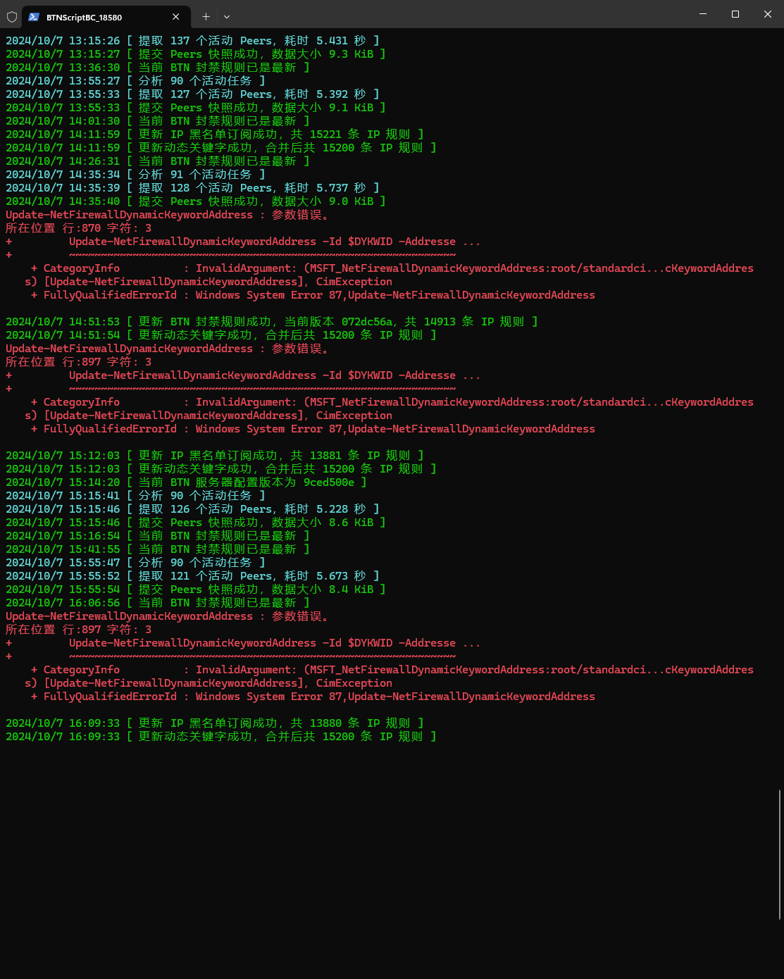

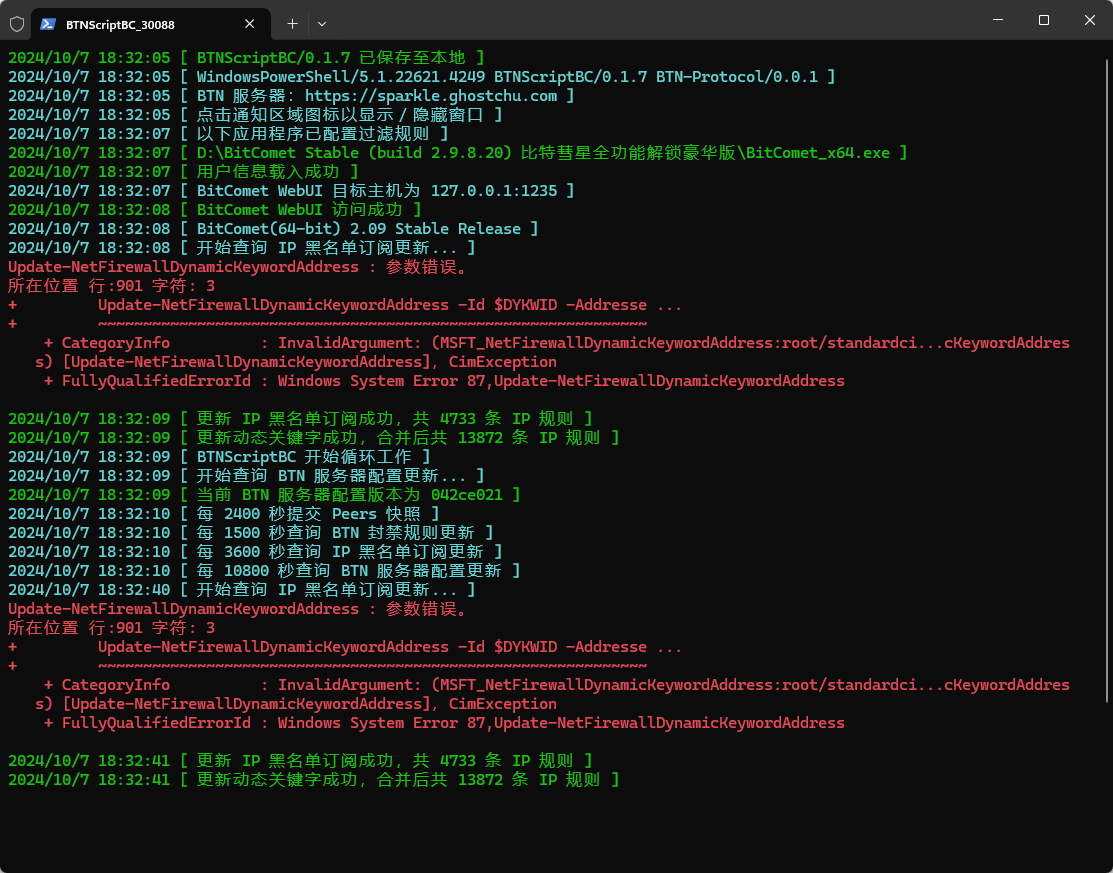

Update-NetFirewallDynamicKeywordAddress : 参数错误。
所在位置 行:870 字符: 3
+         Update-NetFirewallDynamicKeywordAddress -Id $DYKWID -Addresse ...
    + CategoryInfo          : InvalidArgument: (MSFT_NetFirewallDynamicKeywordAddress:root/standardci...cKeywordAddres
   s) [Update-NetFirewallDynamicKeywordAddress],CimException
    + FullyQualifiedErrorId : Windows System Error 87,Update-NetFirewallDynamicKeywordAddress
又出现了这个错误。
感谢反馈,已修复,
请重新执行 iex (irm btn-bc.pages.dev)
最新版本为 BTNScriptBC/0.1.7
该报错与先前一样,是由于 ::1 引起的
先前是 IP 黑名单订阅中出现,现在在 BTN 封禁规则里面也出现了

还是不太行
要先更新一次 BTN 封禁规则,以覆盖原本带有 ::1 的列表
可以等待 1500 秒后自动更新,也可右键点击通知图标立即强制更新
更新了,现在不报错了
