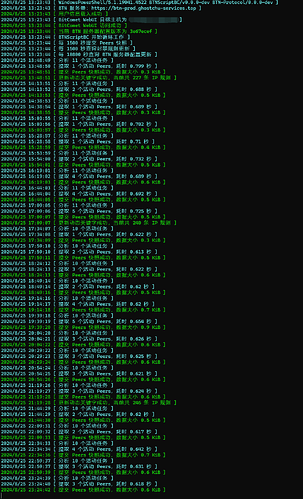

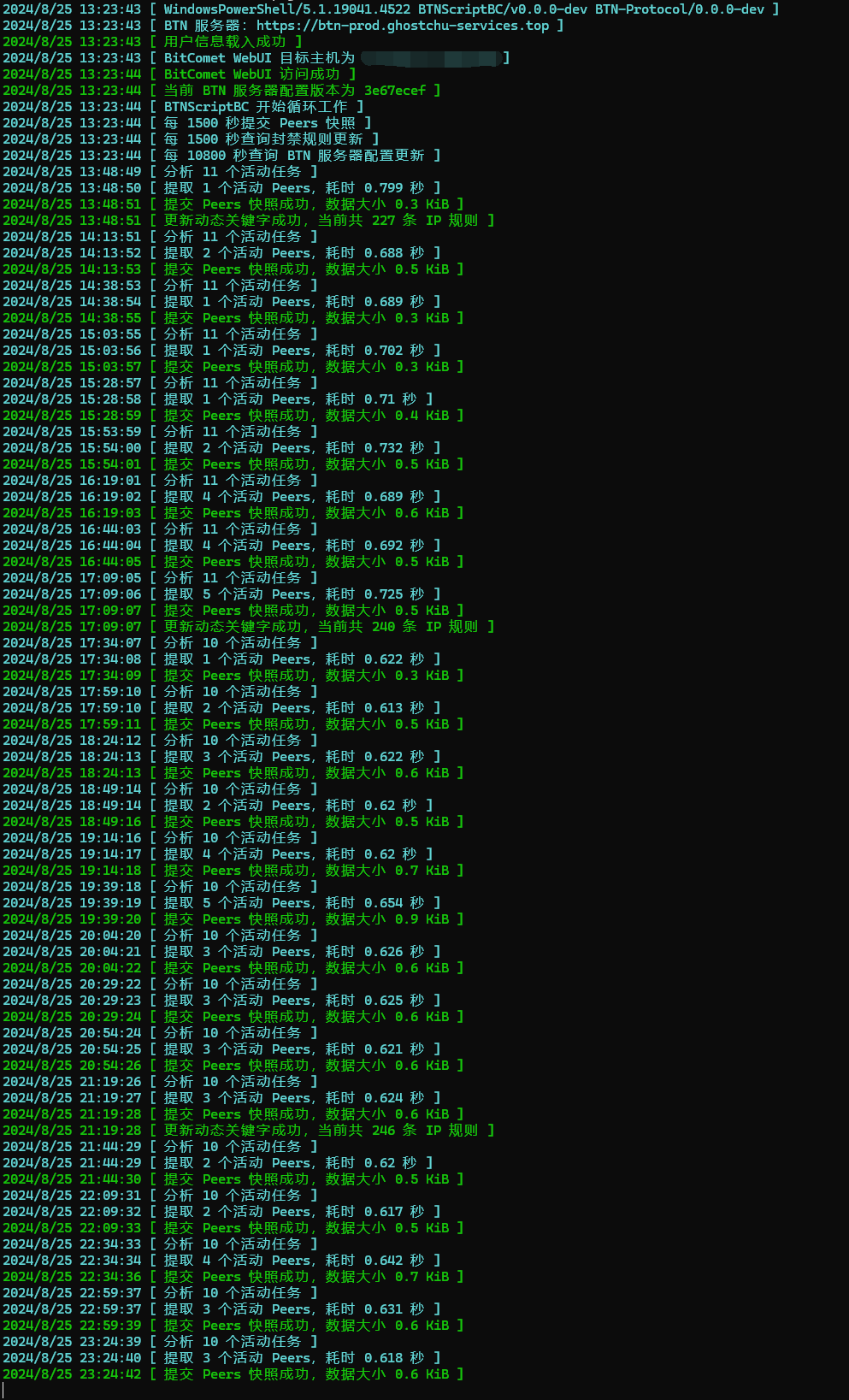

今天运行数十小时,已经是没有任何报错了

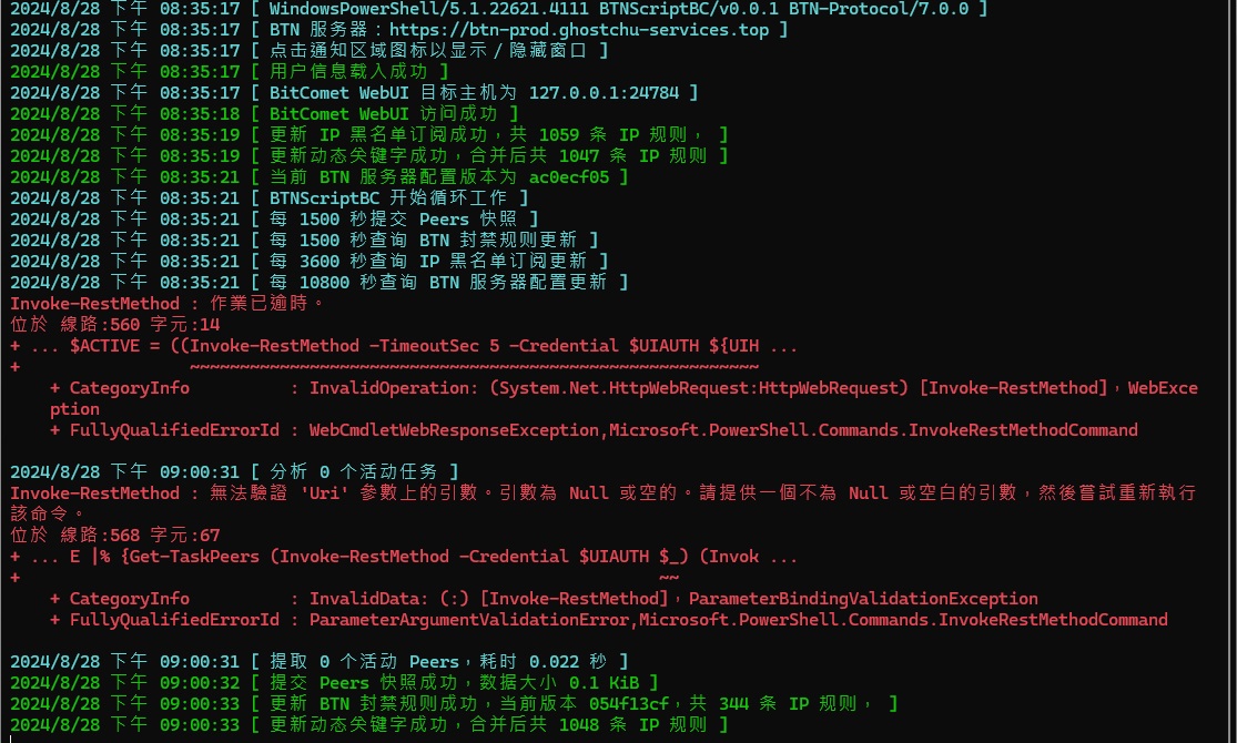

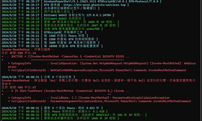

15個任務執行中…但回報沒執行任務…
這是因為剛好遇到bitcomet卡住沒回應嗎?
感谢反馈
(不好意思上一篇回复内容有误,请忽略)
脚本访问 WebUI 限时 5 秒,目前 BitComet 的 WebUI 确实会出现卡住的情况
稍后会增加一个检测,降低不必要的报错
WebUI 方面可能需要官方改进

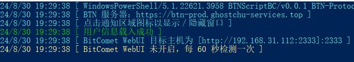

请问怎么退出登录呢?在输入地址和端口的时候好像输入错了,然后就一直取消不了 :sob:

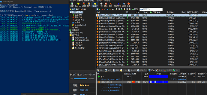

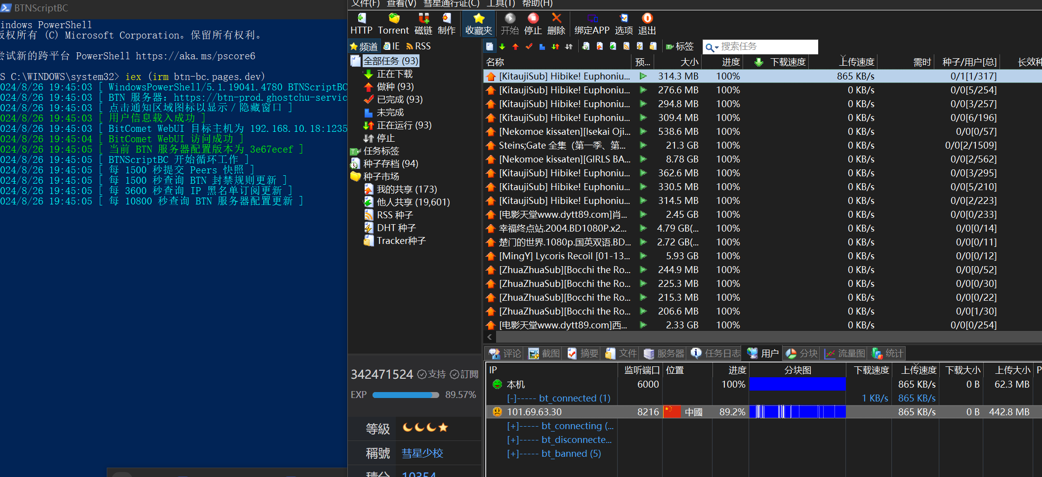

问一下为什么我的脚本启动后输出更新就停留在
2024/8/26 19:45:05 [ BTNScriptBC 开始循环工作 ]
2024/8/26 19:45:05 [ 每 1500 秒提交 Peers 快照 ]
2024/8/26 19:45:05 [ 每 1500 秒查询 BTN 封禁规则更新 ]
2024/8/26 19:45:05 [ 每 3600 秒查询 IP 黑名单订阅更新 ]
2024/8/26 19:45:05 [ 每 10800 秒查询 BTN 服务器配置更新 ]
然后大半天都没有输出更新任何内容,比特彗星都已经有正在做种跟上传的用户(甚至是吸血客户端101.69.63.30:8216)
C:\Users\[用户名]\BTN_BC\USERINFO.txt
可以直接修改用户配置文件,也可以把此文件删除,重新执行配置
截图的日期是 8/26,请问现在重新执行还会出现同样的情况吗?
现在可以通过通知区域图标显示每个任务的下次执行时间,也可以强制执行
