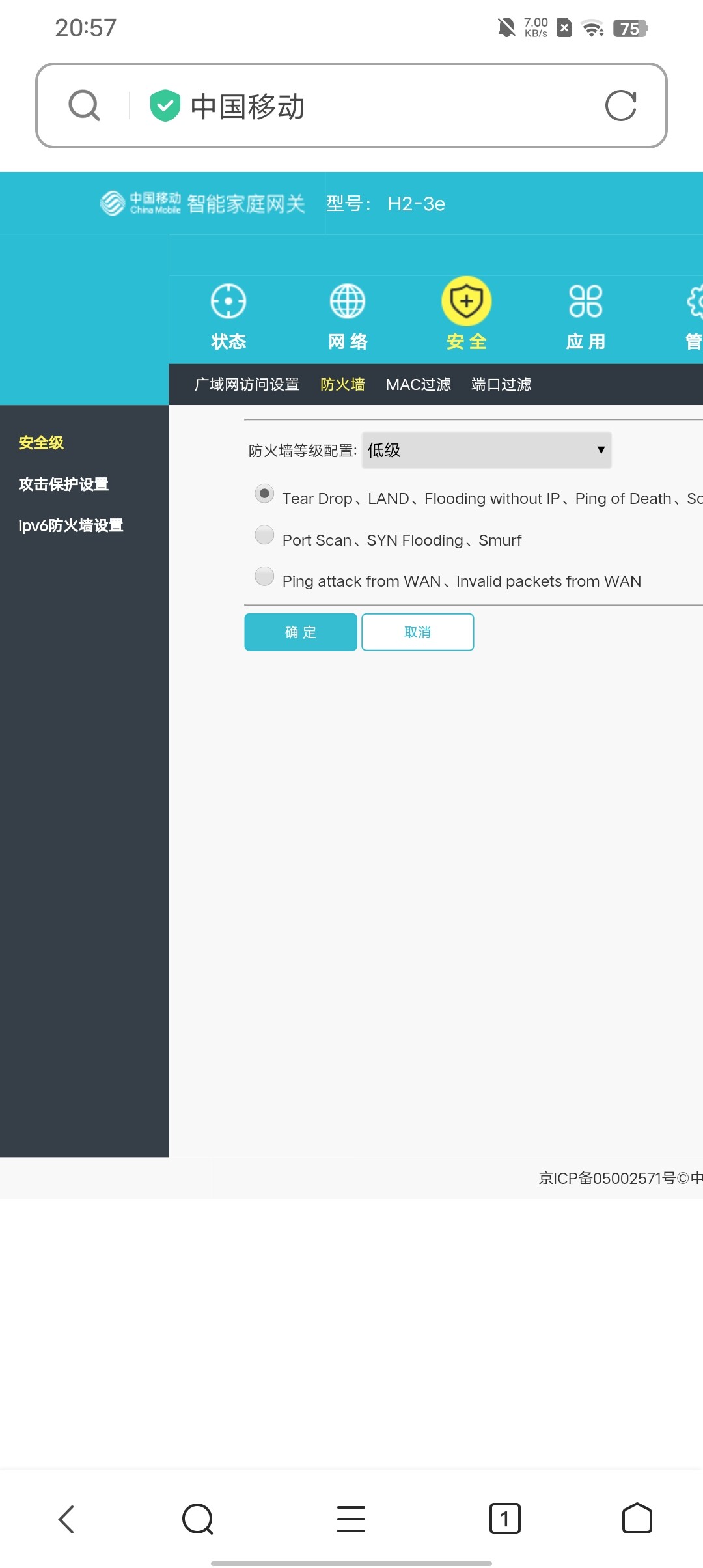

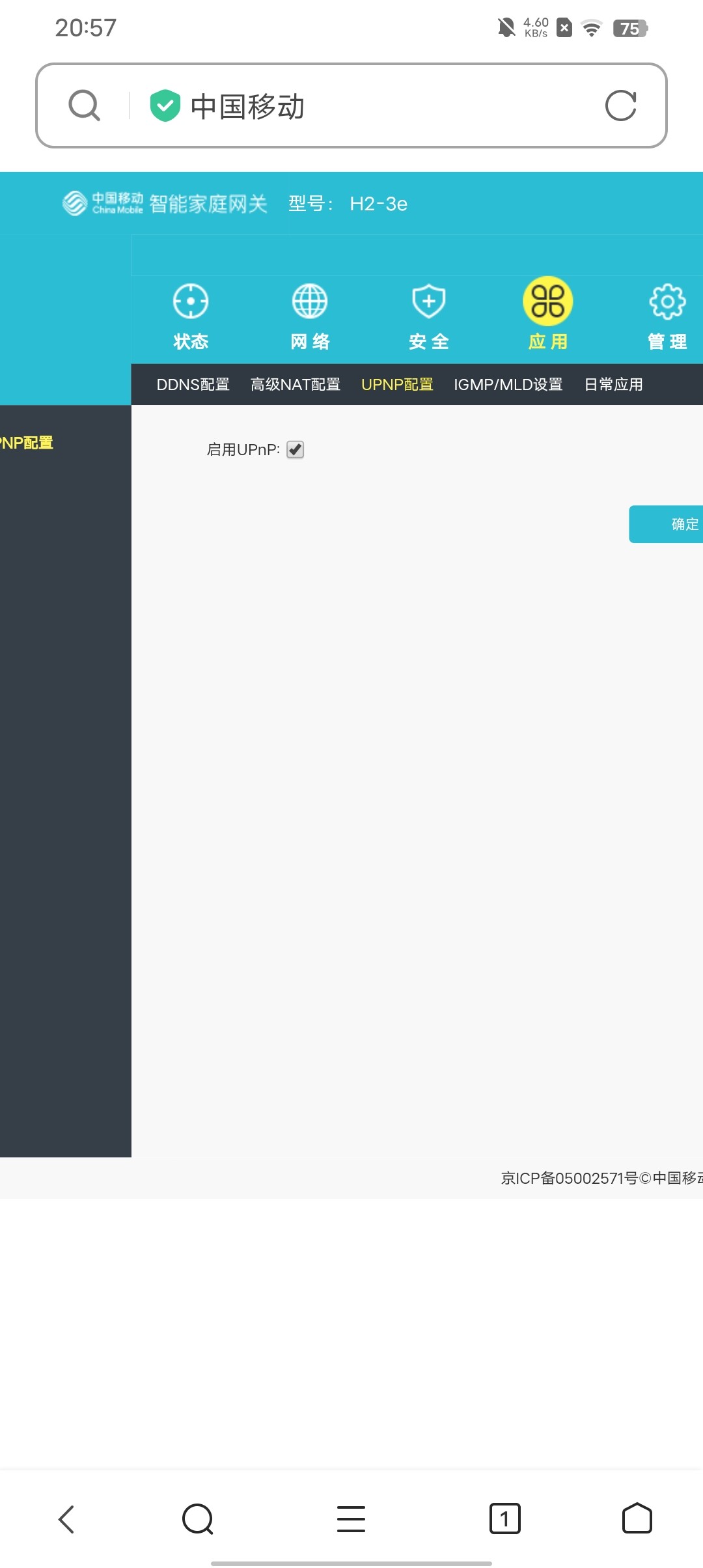

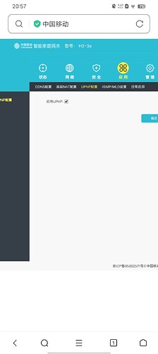

光猫或者路由器(拨号的那个)upnp打开,防火墙等级调低或者关了试试
不行哦

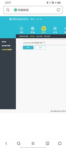

移动可以尝试设置ipv6
若已获取到ipv6地址 将光猫内的ipv6防火墙关闭 即可开放端口
