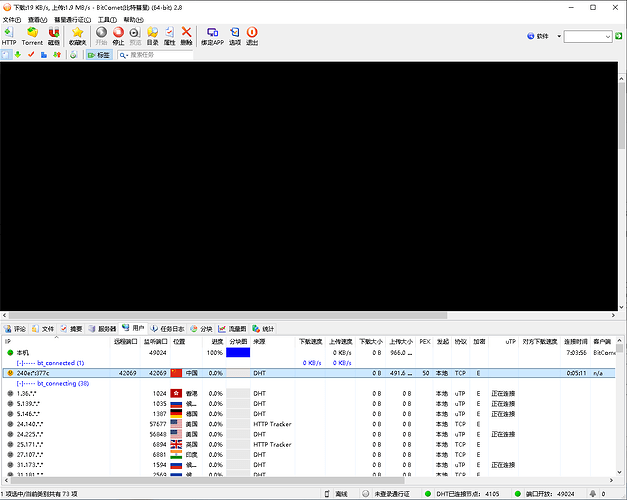

上传了好久都没有报告进度,一直是 0.0%,BitComet 也没有屏蔽,吸了至少 491.6 MB 血。
反吸血只对下载任务起效果,图中看到你是100%完成度的种子,种源设计之初就是给别人吸血用的
做种任务如果想要屏蔽特定的客户端,可以封禁ip地址
如果是下载任务,直接启用反吸血并且设置为自动就可以了,可以完美实现0误封精准封禁吸血者
如果是上传任务,针对ip地址目前只能通过Windows内置的系统防火墙实现,设置对应的进程名然后拉黑需要封禁的ip
也可以直接在高级设置,设置peerid封禁,设置客户端名称封禁
也可以直接在选项BT下载里,客户端列表中启用白名单,仅允许连接勾选的客户端,未勾选的客户端将会被封禁

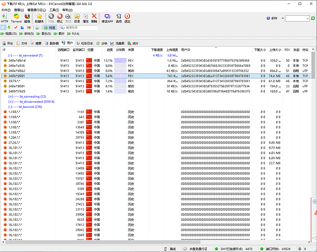

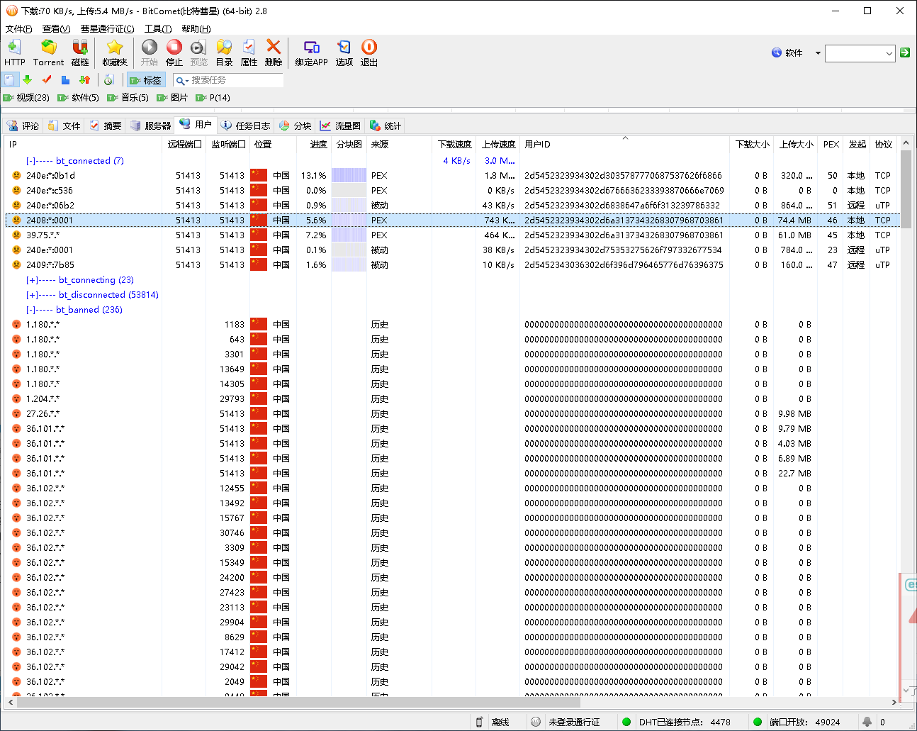

今天又出现了客户端名称为 n/a(空)的 peer,这玩意还有一个非常重要的特征:无论上传多少,进度永远是 0%(不报告/谎报进度),比特彗星在默认情况下就应该屏蔽这样的 peer。
