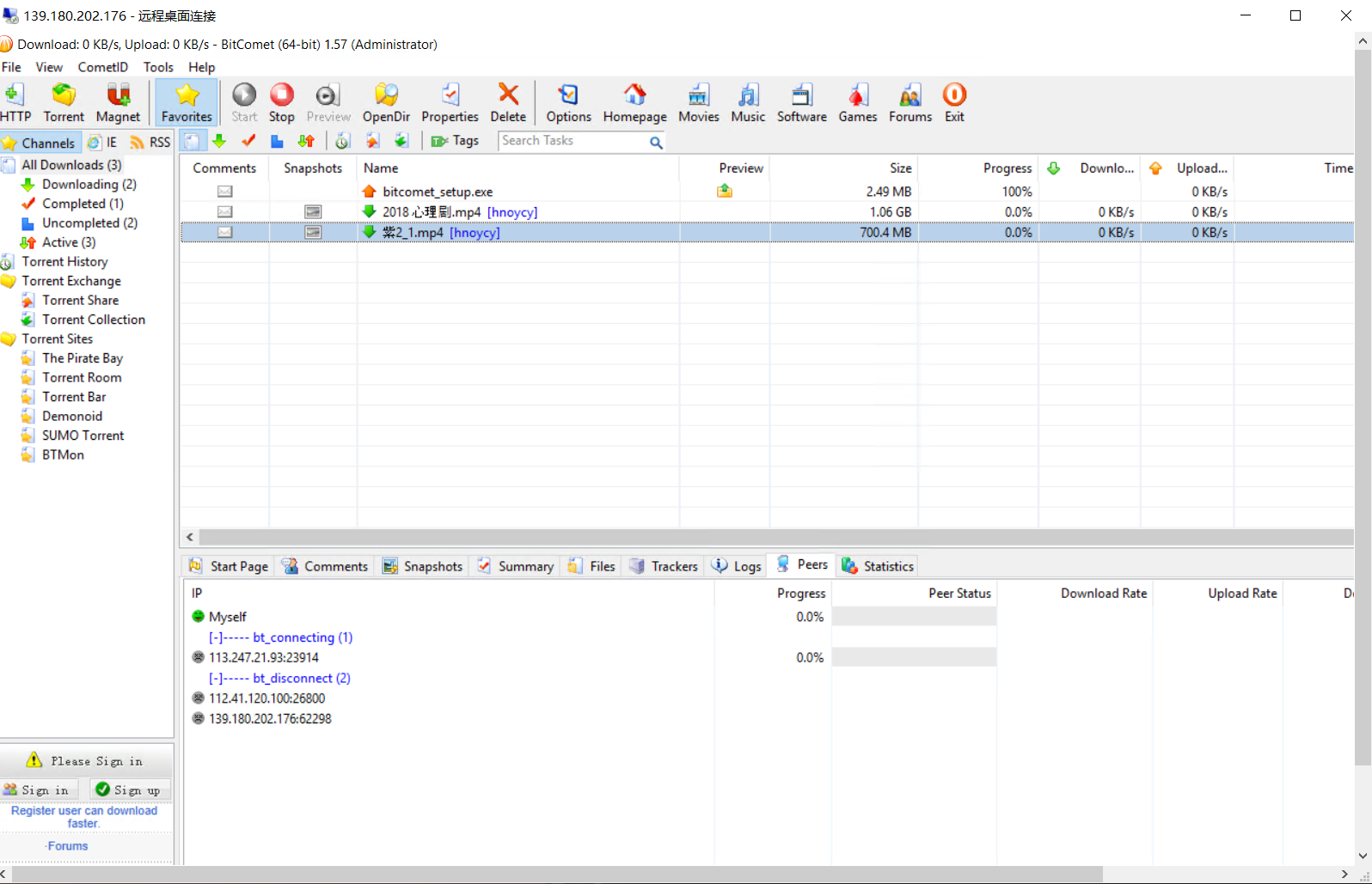

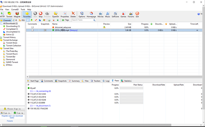

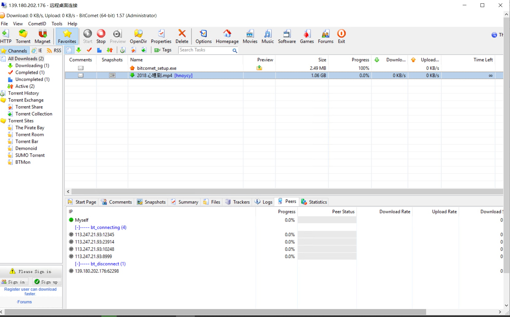

我昨天之后又试了一下,在本地做了三个种子在其他机器上都没有速度。
1.在手机上用4G 没有速度
2.临时租了一个日本服务器也没有速度
3.白天又在学校的电脑上下载还是没有速度,手动输入ip和端口号之后还是没有反应
三个文件都传上来了
大佬能不能再帮我看看是怎么回事。我做种子的电脑是内网,学校电脑是内网,但租的服务器是有公网ip的

好吧那似乎找到问题了…我的“内网到内网”的意思的两个设备在两个不同的内网中,就像我的电脑在我的路由器的内网中,而手机在移动的内网中。那这样的情况下我的电脑做种手机能下载吗?目前我没有成功,是我设置上出了什么问题吗?
还是说我的电脑一定要进行内网穿透?那么bt的内网穿透怎么做呢?我之前只试过通过内网穿透使本地网站在公网展示,不太清楚bt的内网穿透怎么处理…是用ngrok能实现吗?
另外UDP透传不是很了解…网上似乎超过我的理解能力了…是指可以使不同内网下的设备实现双向文件传输吗?

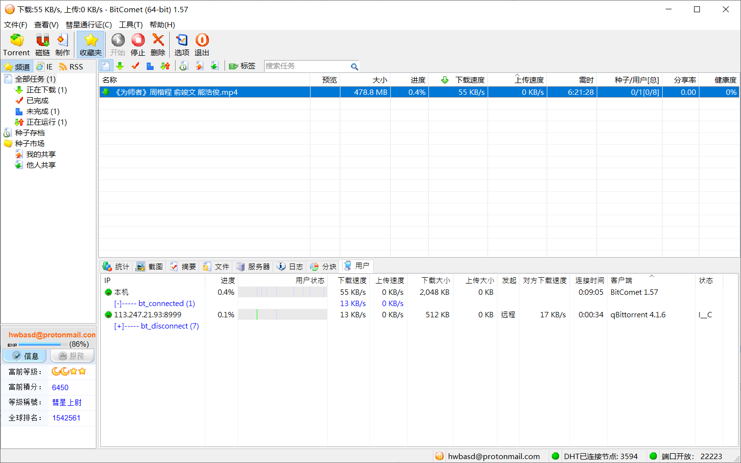

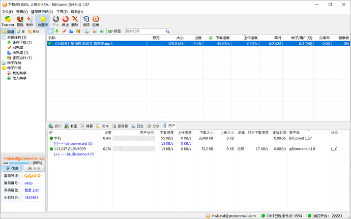

但是我在学校内网下的机器用比特彗星下载也没有速度啊,倒是昨天上面那位有公网ip的大佬下载了一下我的那个文件,我在学校的那个电脑有了1.3%的下载量,今天再也没能连上
蛮奇怪的…目前我成功实现了几种情况:
1.公网ip设备做种,内网设备下载
2.公网ip做种,公网设备下载
3.内网ip做种,公网设备下载
就是没能实现内网ip做种,内网(另一个内网)设备下载
可能由于utp透传失效吧,问题11.

但为什么我用了代理还是不行呢?使用代理之后应该就属于有公网ip的状态了啊
