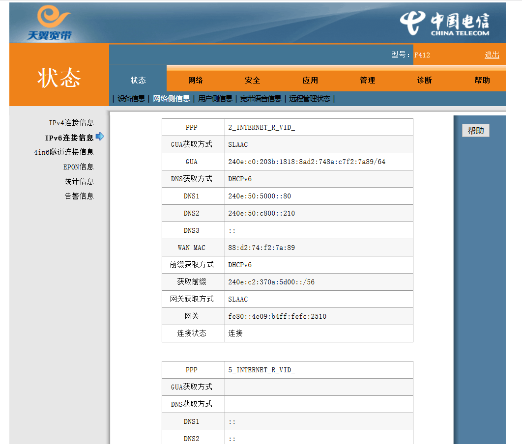

不会,因为在中国任何一个宽带,省份,都提供了公网IPV6,前提光猫设置防火墙低或者关闭,端口检查就是绿灯了

ipv6在去年年初,就已经完全覆盖完毕,也就是2018年三月份左右的时候,包括手机4G,也提供ipv6,不过手机提供的是内网ipv6,没有端口

路由器目前我只知道有华为支持,记得光猫的防火墙 ,设置低或者关闭

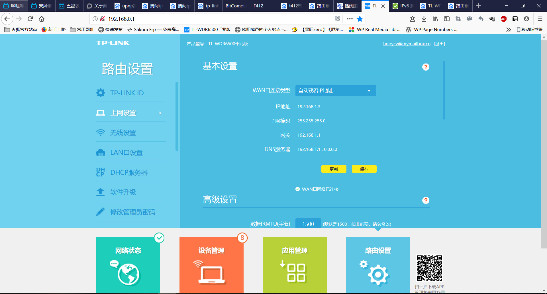

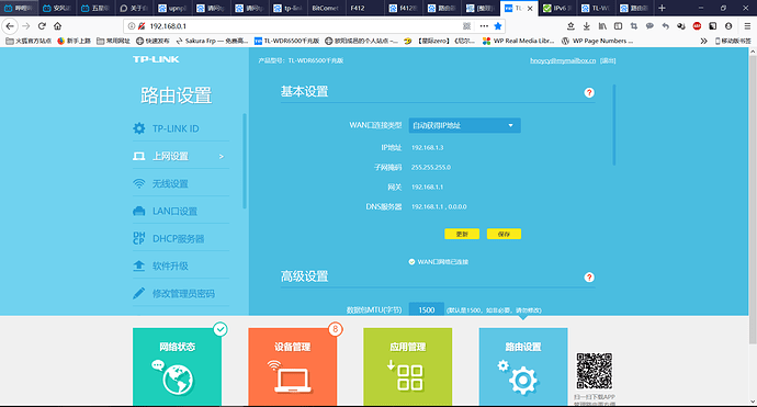

已经设置为“低”了,但似乎路由器不支持ipv6…至少我完全没有看到任何有关ipv6的东西…
你可以把路由器连接光猫的线接到lan口,当做交换机模式,并且路由器的dhcp服务关闭,
当做延长网线,这样可以通过光猫拿到dhcp地址获取ip
难道说目前的解决方案只能是电脑直接接网线然后再通过网卡发一个区域网出来给其他设备使用?

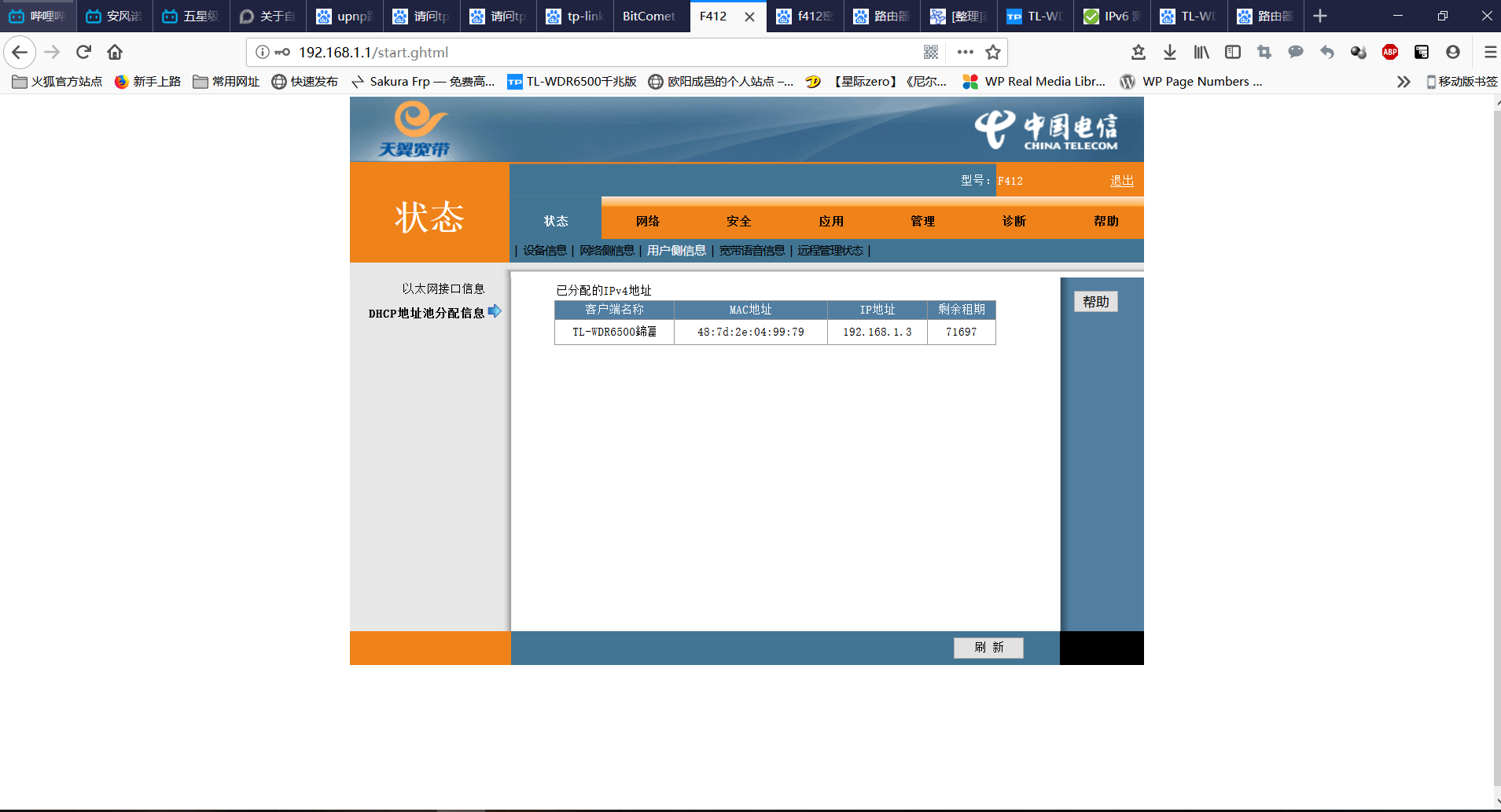

还有…我们家光纤入户用了一个叫“f412”的设备,这个设备再连了一根网线到路由器,我有点觉得路由器是在这个设备的内网下,因为…:
对的,搞定了啊

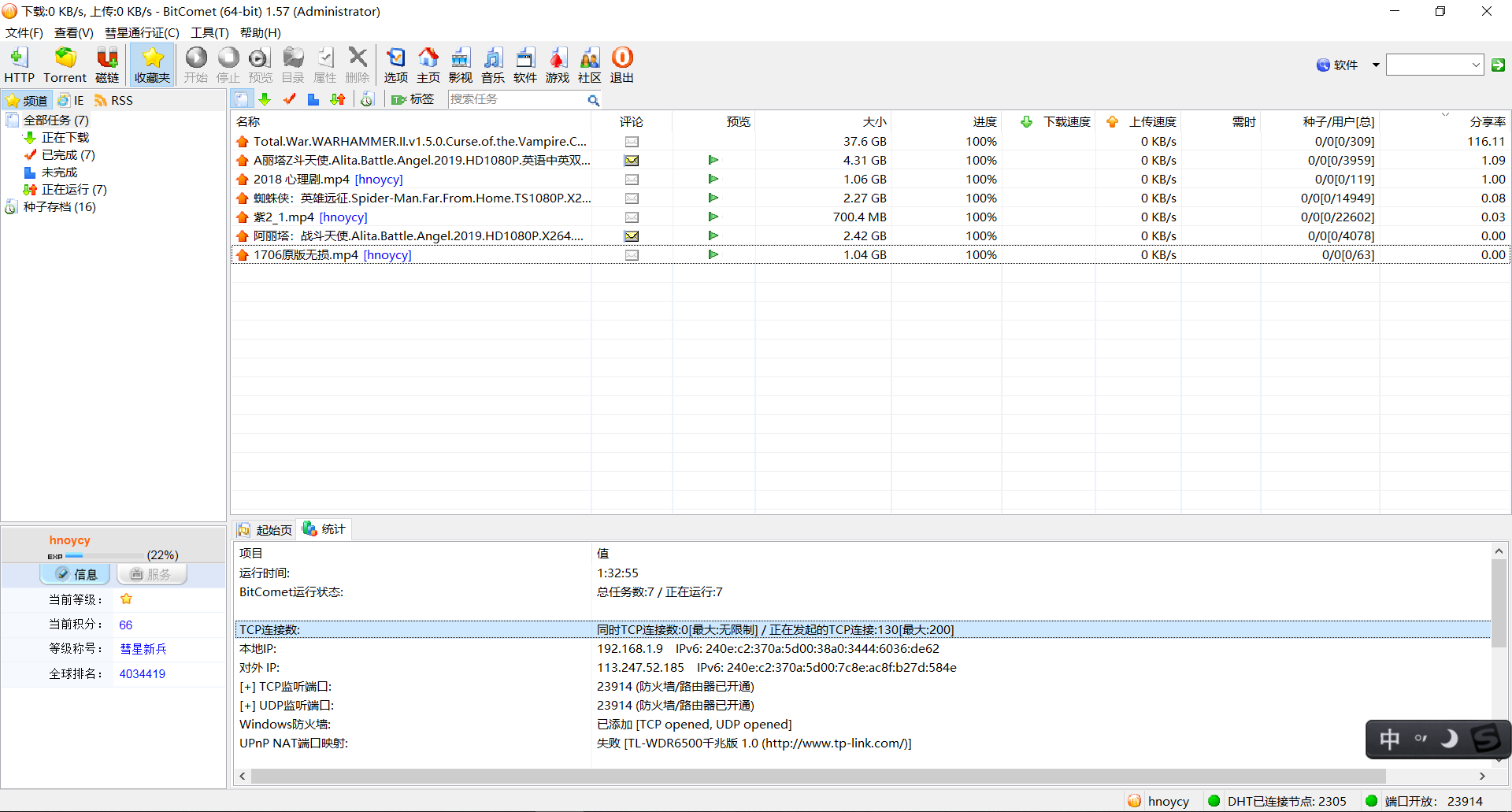

测试了一下…手机4G还是没有速度…难道是手机不支持ipv6?
感觉还是有点鸡肋…这样看来目前的情况是我这个做种必须对方有ipv6才能实现握手下载咯…或者对方是公网ipv4…

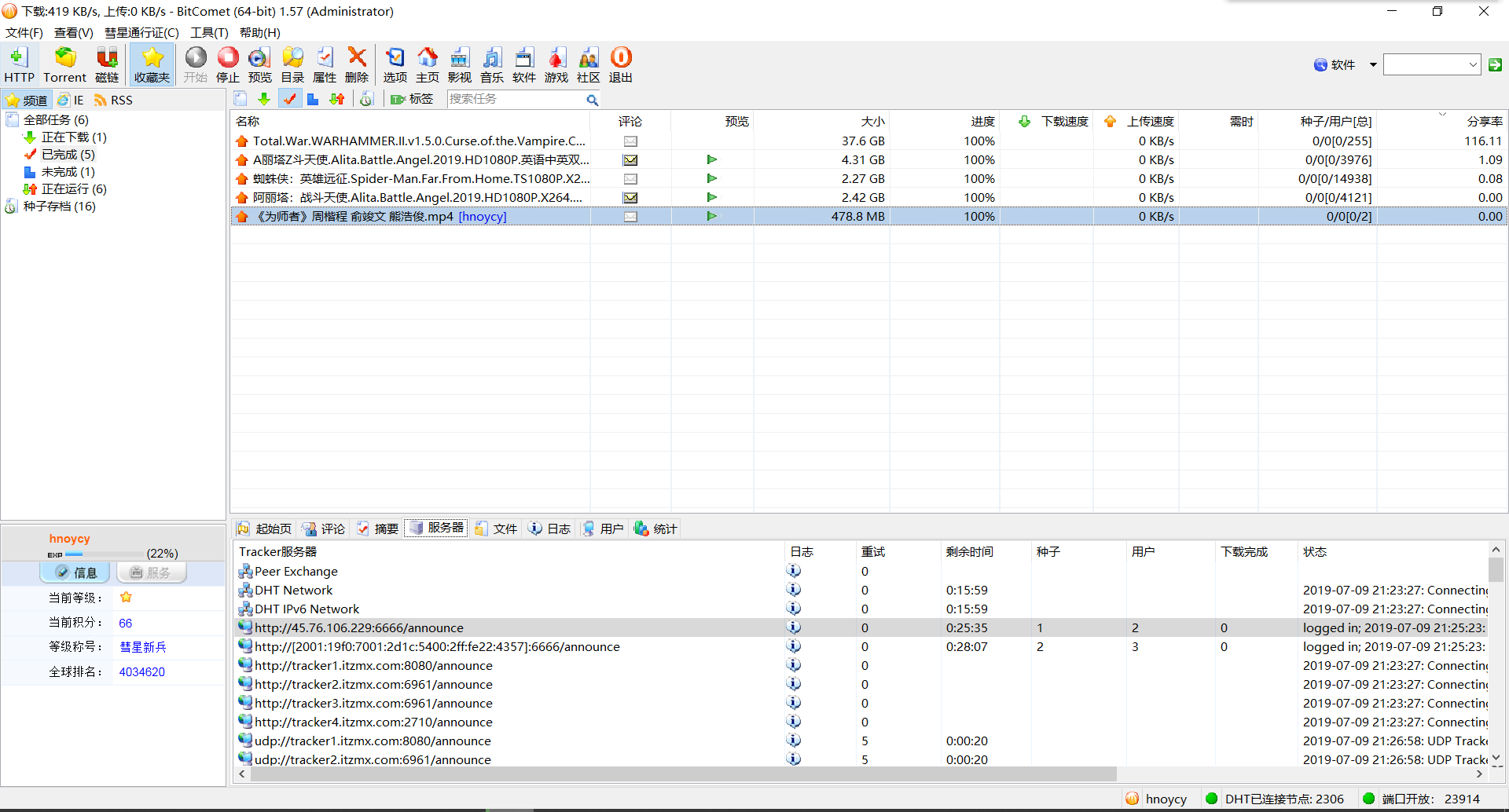

你多加点tracker,比如支持ipv6的tracker,不然对方都不知道你有ipv6
那我去试一下
我把你之前发的那些tracker都加上了…我自己搭建的那个tracker也可以用ipv6访问…不知道有没有用…http://[2001:19f0:7001:2d1c:5400:2ff:fe22:4357]:6666/stats…反正也加上去了…
这样算不算完成 ?
嗯,用解锁版,你可以看到用户状态,你可以试试,用户列表有就对了
还是…还是没能实现手机4G下载…我身边好像也没其他ipv6的设备测试了哈哈哈哈
感觉身边大部分同学家里都是用的无限路由啊,都没有ipv6,应该都很难下载吧…
