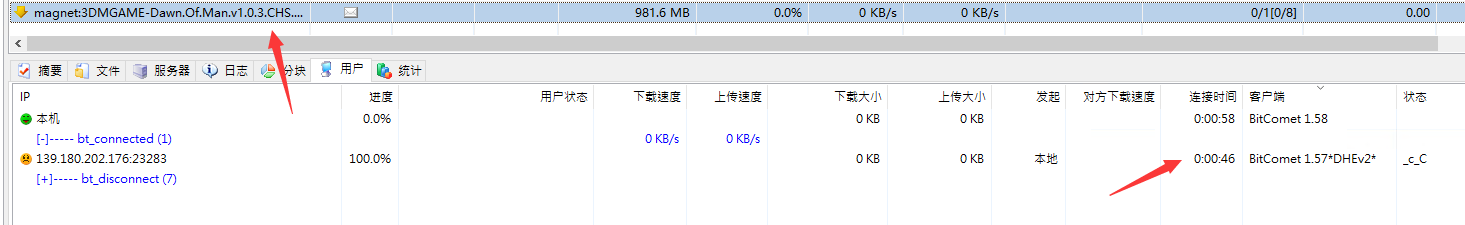

我自己下自己,磁力链接连种子都出不来…
这么说…磁力链接下载不能用咯?那我给你bt种子试试?

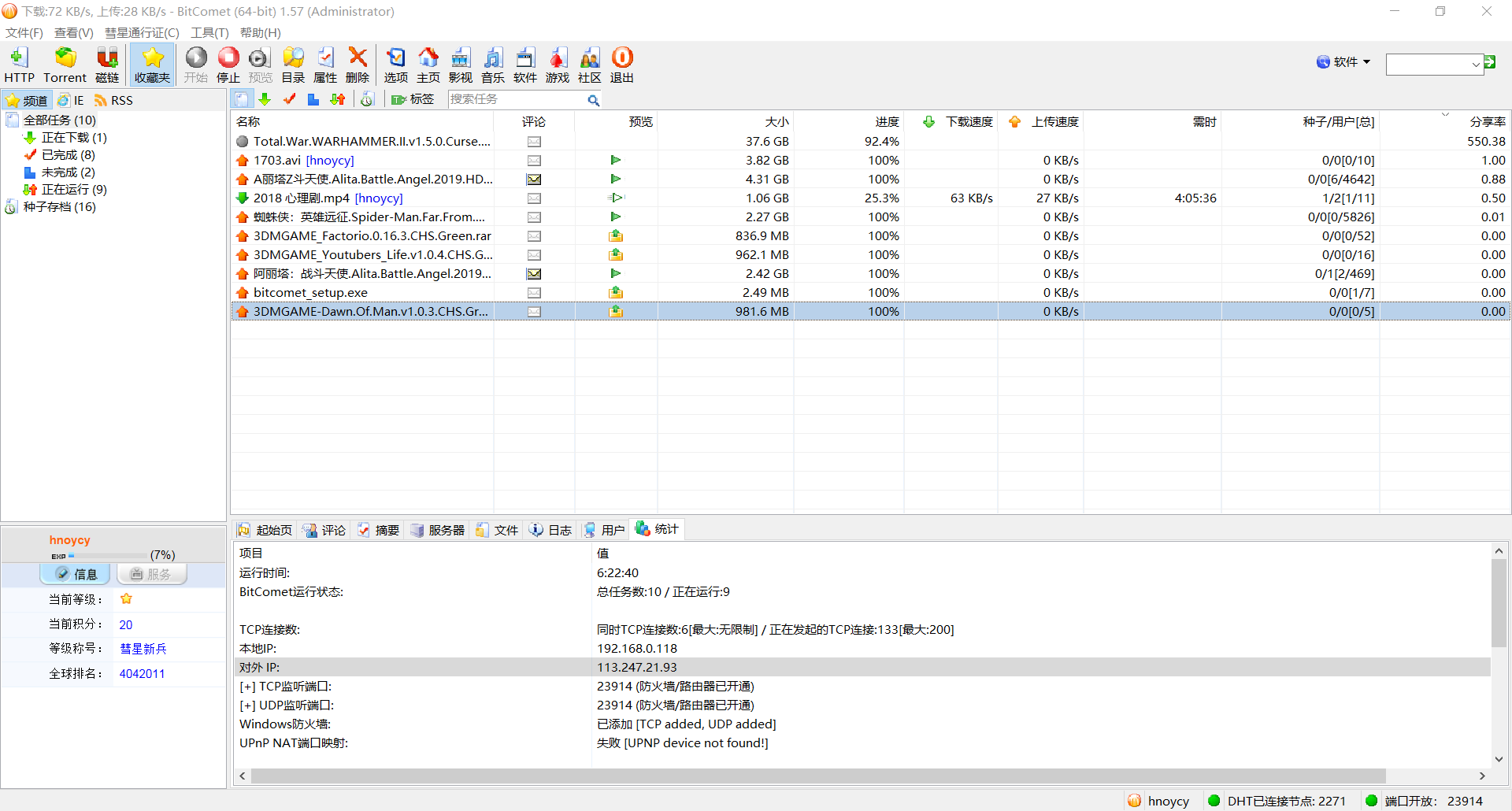

图上那个IP是你的吧,就是种子文件下载不出来
https://send.itzmx.com/files/X4enRjzn4Phu7OXLYlNum85.torrent
3.113.12.204 我ip是这个啊…查了一下…不过我是内网,外网ip是这个
看比特彗星统计,外网IP是啥?我图上那个?
不…比特彗星统计里对外ip是113.247.21.93
端口是23914

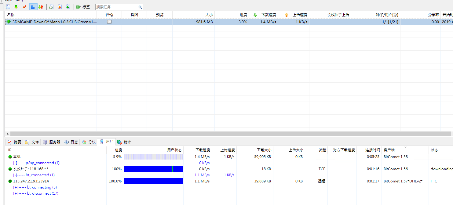

我开始下载了,你右键手动更新tracker试试,就能上传了,或者停止任务重新开始
