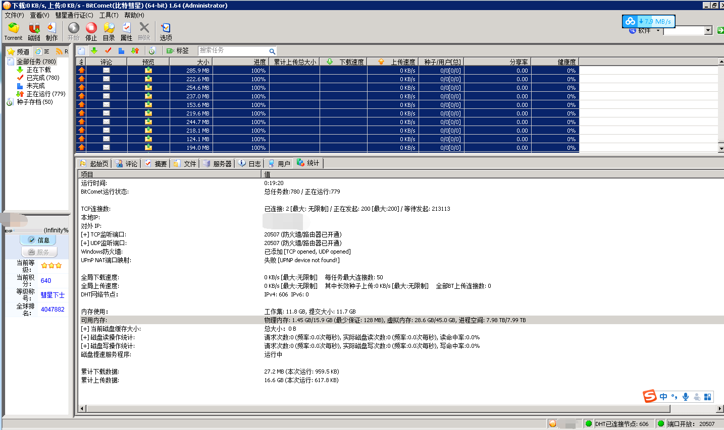

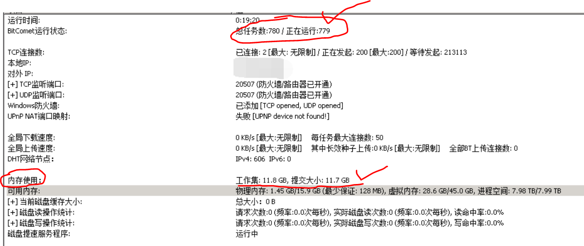

1.60 版本 1.64版本 两个版本都测试了。
基本上都占用13G左右。
而且所有资源单存做种,都没人下还。
不知道工作集 和 提交大小 各有啥用?
我是新手,望指导。

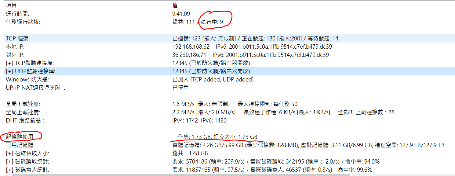

感覺不多耶, 個人開 9 個, 大約吃掉 1.7G
你開 上百 個 BT 任務, 才吃掉 11G … XD

这个我肯定知道啊。关键是现在内存太高了。服务器都卡。

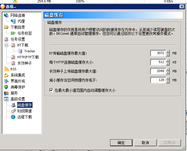

打开调试模式导出你的内存日志看看,可能我一样问题,这个选项改成1000就好了

這跟~BT彗星~關係不大吧!?
主要是~電腦系統.純開機~XP時代=大概吃2-300M.現在Win10=就吃1G多了!!
所以~DDR1代.256/512M. 現在DDR4.早期還有=2G.現已消失!
基本最低=4G.還沒啥鳥用! 基本要8G…沒別的.因為你不管開甚麼程式.記憶體都吃滿大的.不給多一點.很容易.就吃滿了…達80%=會嚴重LAG.達90%=會直接跳掉@@
再者~就是=任務數.你開越多.自然吃越大…
得让开发者查这个问题了,应该是一样问题,毕竟我的任务列表数量没你多,猜测是一被这个UDP值限制触发,内存指针没释放
900多个任务就达到10G了。那再多点就更加扛不住了。
哎,只有暂时用UT了。
