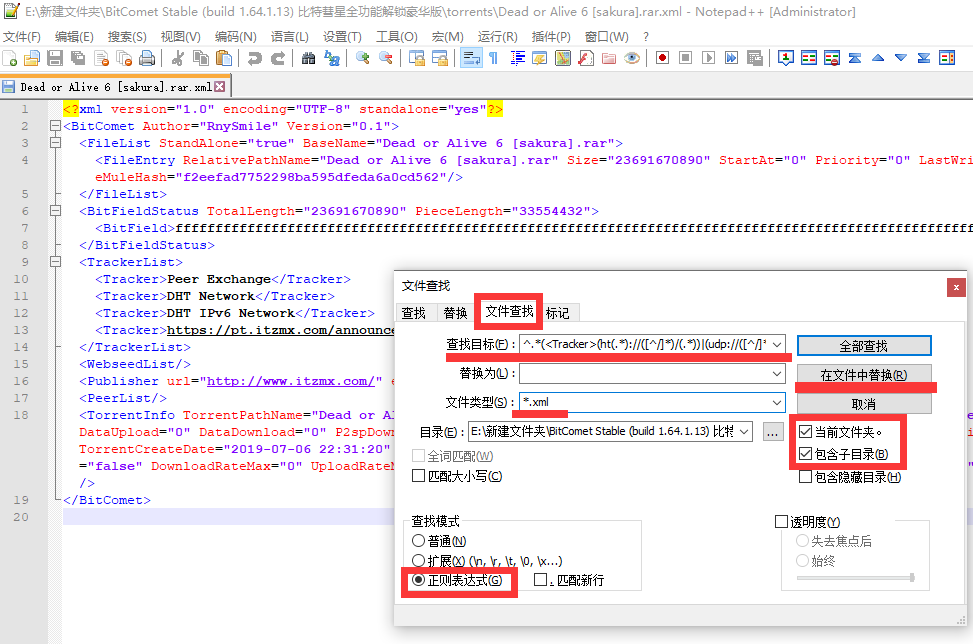

torrent目录下xml文件,记事本++全部匹配替换空即可

用记事本++直接操作文件夹

对,参考,给你个图,自己体会。。软件使用就这么简单
我用 EmEditor,是不是也可以如此替换的?
有正则功能的都行
