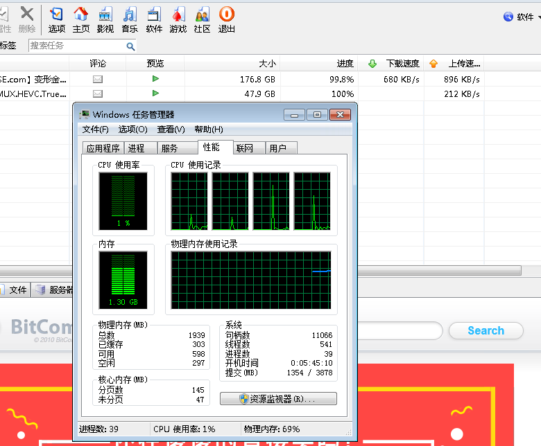

为何彗星这么吃内存呢?

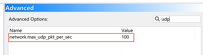

我这产生这个的原因是每秒最大UDP并发数设置过小引起,不会释放出来 1.64一处内存泄漏,看起来是高级设置,每秒最大UDP并发数设置过小引起的
对,,你这个也是vector_buffer_stats,我们大家应该都是同一个毛病

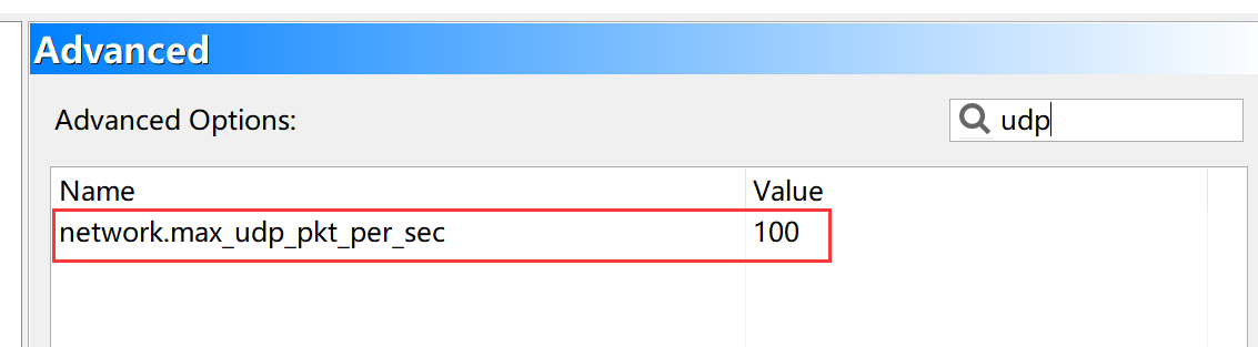

发现占用内存较多的是udp数据包,应该就是udp数据包处理不过来了,不过暂时看不出来是发送得不够快还是接收的太多来不及处理。建议像 @zhuxiaoying85309 说的,把高级设置里的 udp 发送速度上限改大一点试试,目前默认值是100个/秒。

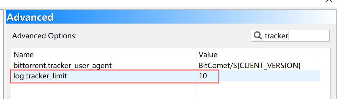

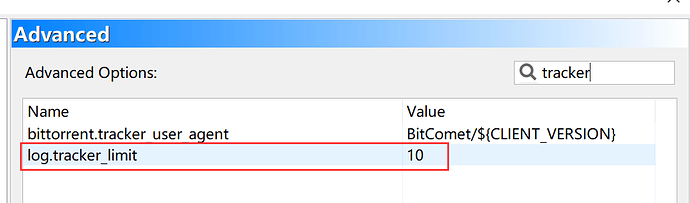

此外就是tracker日志占用的内存,目前默认每个tracker显示10条,如果任务数太多可能还是会占很多内存。可以改为1试试。后续版本会考虑一下怎么改进。

悲剧。。。设置高了,我这样老机器就卡。。。设置低了内存泄漏。。。
贫贱夫妻百事哀呀。。。
我整个win7系统只运行这一个软件,2G内存做缓存够用了。
专门为了BT装了一台低功耗的主机,24小时营业,做下载和NAS用。
