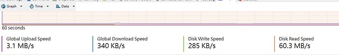

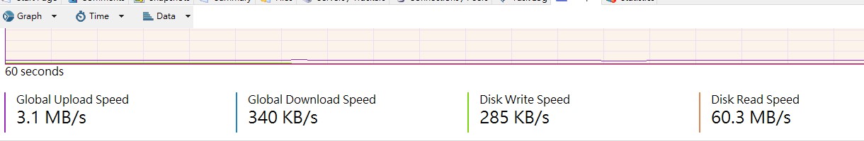

Tell me, why Disk Read speed is so high,問題, 請問如何抑制硬盤讀取速度
Q. How to suppress Disk Read speed?
The task is downloading, status: not completed, as long as the task is turned on, the hard disk read is extremely high
Why are disk reads so high? Where does the data read from the disk go?
GUP is 3.1 so DRS It shouldn’t be much more than that number, right?
So-called “Intelligent Disk Caching” function is writing speed of the hard disk cannot even reach 10MB, but the reading speed can easily reach 50MB for some reason. are You joking? ah
問題, 請問如何抑制硬盤讀取速度,該讀取速度遠超上傳速度的 3.1MB,哪怕上傳,下載加一起都達不到這速度啊
任務為下載中,狀態:未完成,只要開啓任務硬盤讀取極高

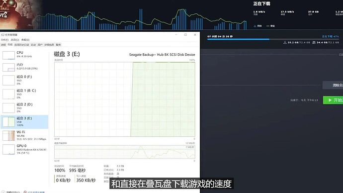

你说的硬盘写入10MB/s都达不到,很可能你用了叠瓦盘或者QLC固态,如果你使用steam下载游戏,你会发现1MB/s写入速度都达不到,比特彗星智能磁盘缓存让你提升了至少10倍的写入性能

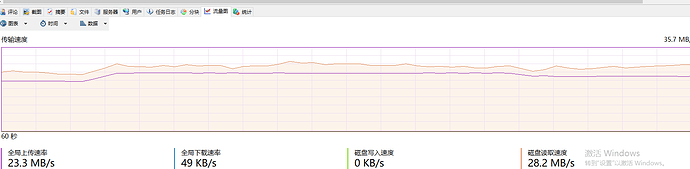

我上傳是5MB 那讀取就該是5MB左右才對(校驗數據時除外),一個下載寫入才一點,讀取高了5倍多,比上傳還高,關鍵是讀取來幹嘛啊,磁頭一次只能讀或寫,大量的讀取占用,寫入能快就神奇了,這不就是在增加磁頭擺動嗎,哪來的對硬盤的保護 :person_facepalming:

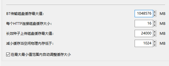

啥缓存要1048576MB,这都达到TB的量级,这后面就不应该是MB,因该是KB才对啊,约是120MB :joy:

缓存设置1TB是合理的,会根据电脑硬件配置自动智能动态调整缓存大小,而不是你设置多少就用多少
确保该选项启用即可

請容我重新説明一下,問題是如何抑制超出上傳量的讀取,應爲完全不知道如此高的讀取是啥原因導致。

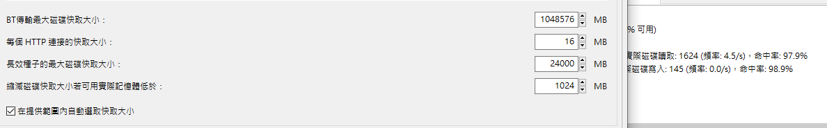

也因為該問題 讓我少說了一個問題,就是寫入,我們多次交流下,我有提到了寫入問題,具體的原因是因爲,内存條裏BitComet程式已使用了大量的内存量,雖然截圖上 寫入速度200KB(但多數情況下是在5MB~1MB),我想説的是 下載到内存的數據 只會以很慢的速度寫入,我所有硬盤平均寫入都能穩定在100MB以上(給我的感覺就是 數據只想留在内存裏面,而不想去往硬盤,而且讀取異常的高,我以爲是被大量的讀取抑制了寫入,所以我問如何抑制讀取速度,看到您的回復后 將磁碟快取所有數值調到您給的建議,讀取也確實正常了,然後才發現寫入依舊很慢,只有很少的時間内寫入速度能高於10MB)

儅發現調磁碟快取無法實現控制一切的寫入和讀取,您給的回復1TB合理 無法理解,我才説出了"問題是爲啥數據不往硬盤裏寫入~~~又不能控制實際的寫入量"。

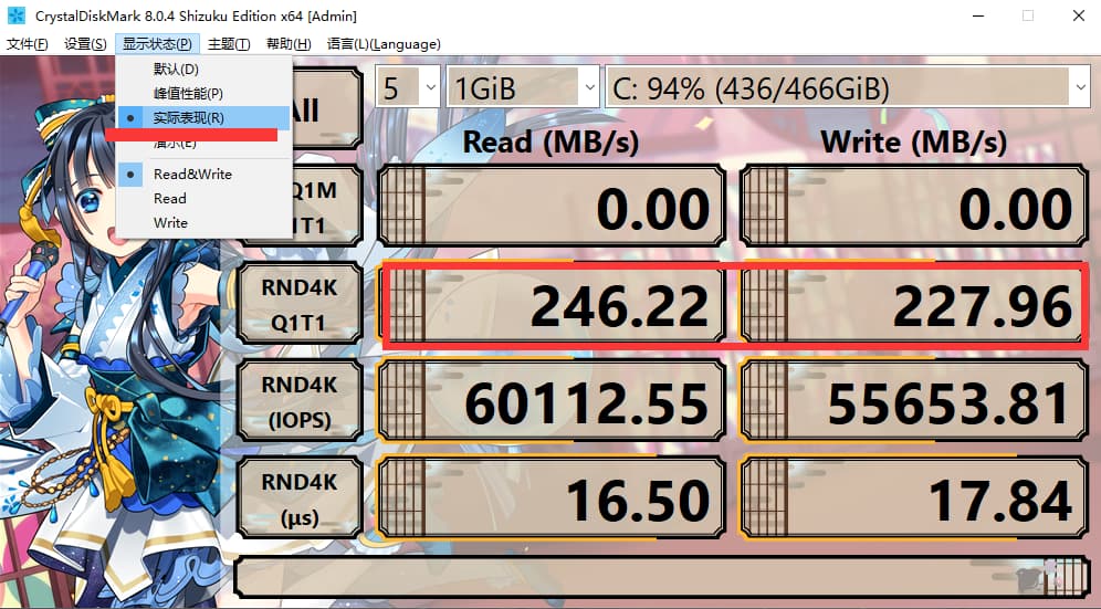

这个问题其实就是上面说的,QLC固态或者叠瓦盘的原因,,,测速软件获得的测速结果往往很好看,实际上硬盘真实写入能力只有1MB/s
想要获得真实的硬盘速度,推荐使用CrystalDiskMark8_0_4cShizuku 这款软件,菜单栏可以设置为实际表现,例如这是三星980 500G NVME的测速结果
