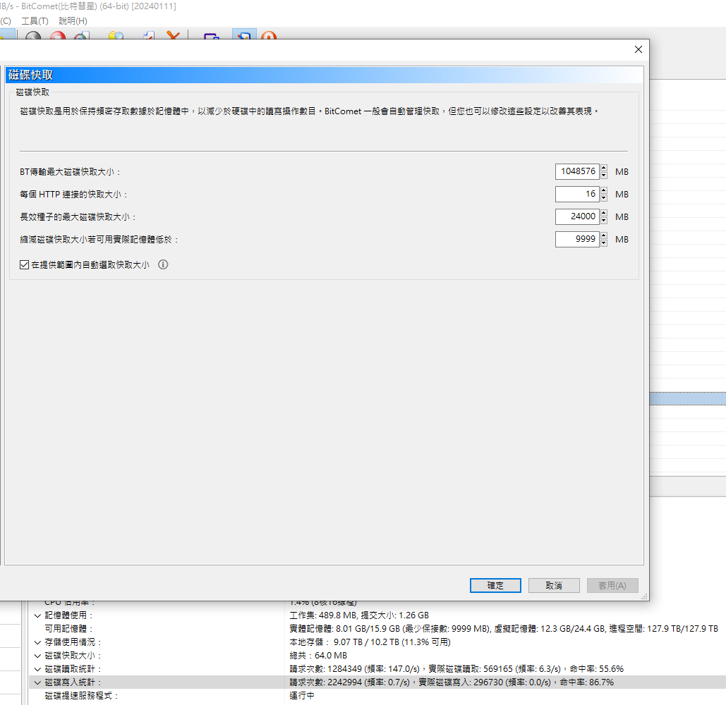

確實是真不願意哦,單個任務 剛開始是正常的,只要内存占用到一定量后,就會看到寫入迅速下降,同時上傳也就很高了
多個任務下,内存占用沒多少沒事,占用多了也會讓寫入下降,給我的感覺就是只願意留在内存裏,關鍵是暫停了又有10以上 内存裏的快完了還能更高,很搞笑
原理不同,这就是为什么叠瓦盘测速有220MB/s,但是实际上steam下载也写入只有0.3MB/s-1MB/s的原因了
你在电脑文件管理器里面复制文件是大块文件顺序读写
BT下载是区块化的,一个一个小块状写入硬盘,下载完成一个BT任务写入并不是一次,统计页面可以看到真实写入硬盘次数可能上千或者上万次
上面说的设置缓存数值就是为了拉命中率,把缓存命中率拉到99%以上,此时对硬盘的损耗最低
您還覺得這是曡瓦嗎,是真的可能哪有問題
您這是怎麽調的哦

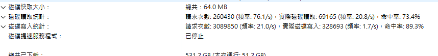

按照您最早説的調都才97,縮減磁碟~~~低於調到9999后長期低於95
還有命中率到底啥解釋哦?
一個區塊的數據到内存后再進入硬盤,到硬盤后校驗數值,數值正確。校驗失敗,由内存裏的區塊,再重複一次,直到正確?
那都應該是99啊,從内存到南橋到硬盤,出錯機率很低吧

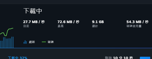

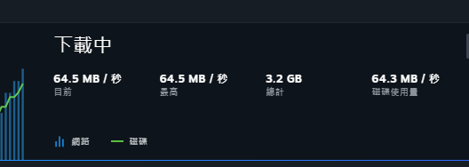

从你发的steam下载速度来看,有30MB/s,可以得知不是叠瓦盘,因为叠瓦盘只有1MB/s左右的速度

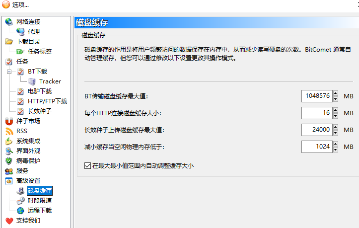

你的截图上看到设置不合理,只有64MB磁盘缓存,而且磁盘提速服务未安装没有运行,显示停止状态。
你是怎么设置的?方便的话截个图看看
如果只有64MB磁盘缓存会导致BT任务取不到缓存引起直接真实读写硬盘,此时命中率会发生下降然后引起硬盘卡顿,这是我的设置 你可以对着抄一下
磁盘提速服务修复办法可以参考视频
录了两个视频教程你可以看一下,两种方式安装磁盘提速服务都可以

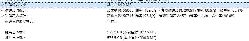

我有提到 按照您的設置調整過,只是好了一點而已,關閉提速服務 是發現這玩意好像沒用,都是很低
這命中率也感覺很荒唐,數據從内存到硬盤錯誤率怎麽會這麽高,要是CPU調取系統文件到内存錯誤率也這麽高,那估計連開機都做不到
内存占用9999,不允許該程式占用我大量内存,防止占用超過1G后,完全暫停任務的時間會進一步延長。這愚蠢的限制才9999,要是允許的話 我只會讓BitComet的最大占用量維持在3G以内
