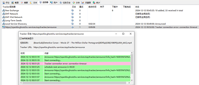

是的爆了,但是不知道哪里出的问题,我 dump 一下线程
Redis 线程 CPU 压力满了

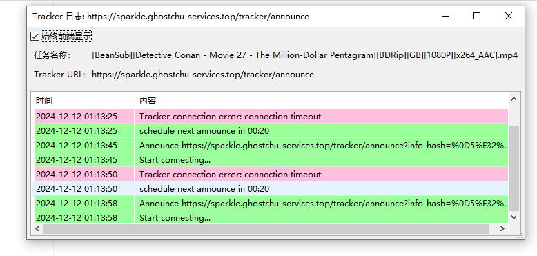

感觉已经爆了。。。
我降低了一些流量调度,目前依旧是爆的
我又改回去了,我看看还会不会爆

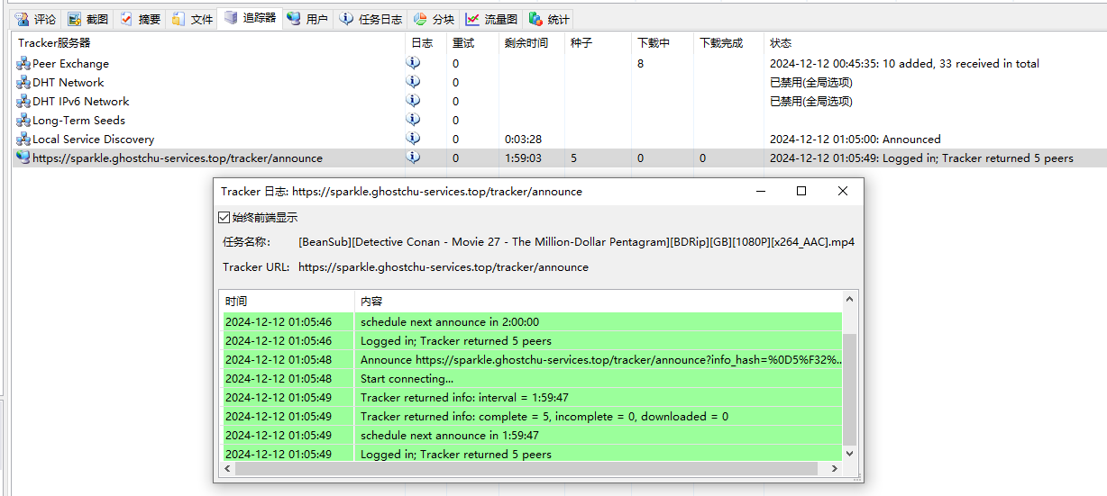

目前看起来很有效果,运行很正常了,你看看占用多少?
视乎你做了这个后,就恢复正常了
QPS: 1.71k
CPU: ~49%
Heap RAM: < 3GB (in use)
目前 Garnet 和 Sparkle 的 CPU 使用率一半一半的样子

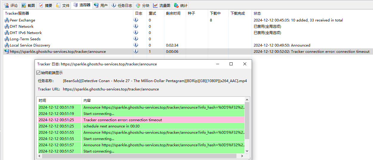

现在是平台线程,但不知道为什么还是卡住,好了,又卡住了,我启个 profiler 看看
看来这个虚拟线程很烂的样子,所以以后要避开这个,都用os线程
切换回去居然又卡住了吗,怪,我这里提示503
服务器这里出现了奇怪的网络问题,我感觉好像网络中断了,但我 web 控制台还连着
重启一下容器看看,各种意义上的十分诡异
