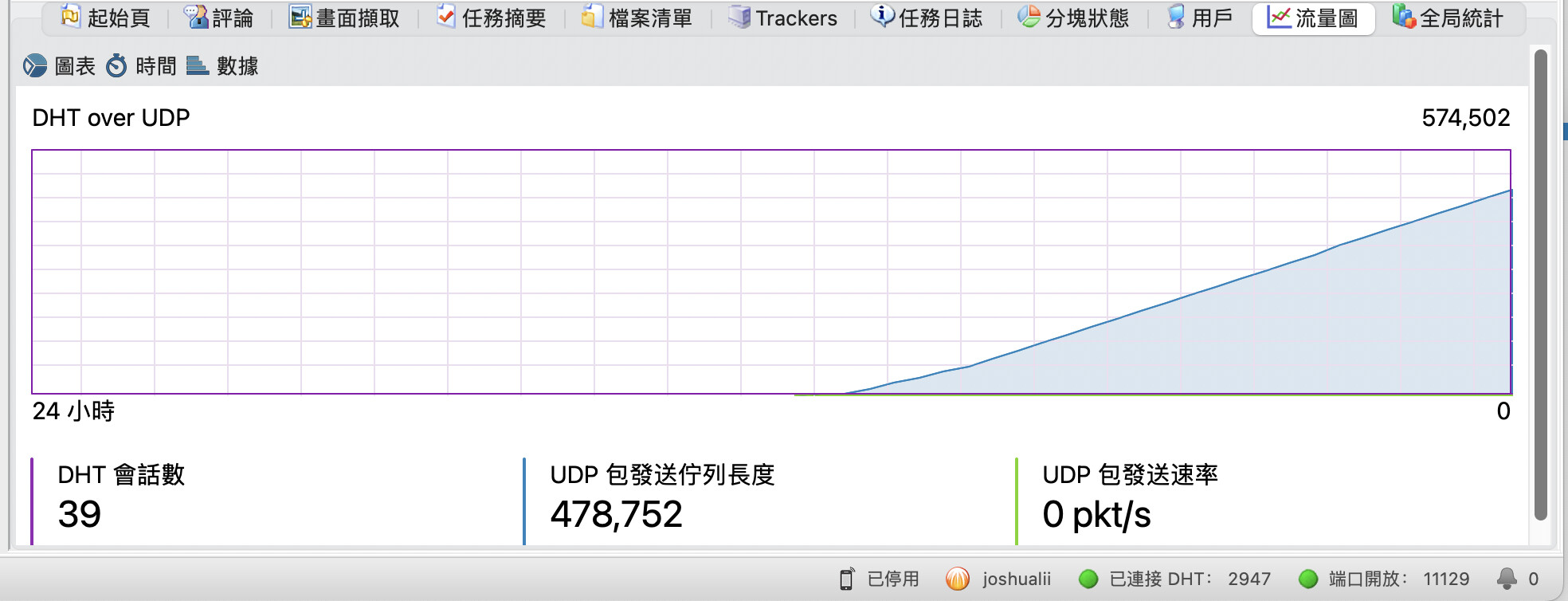

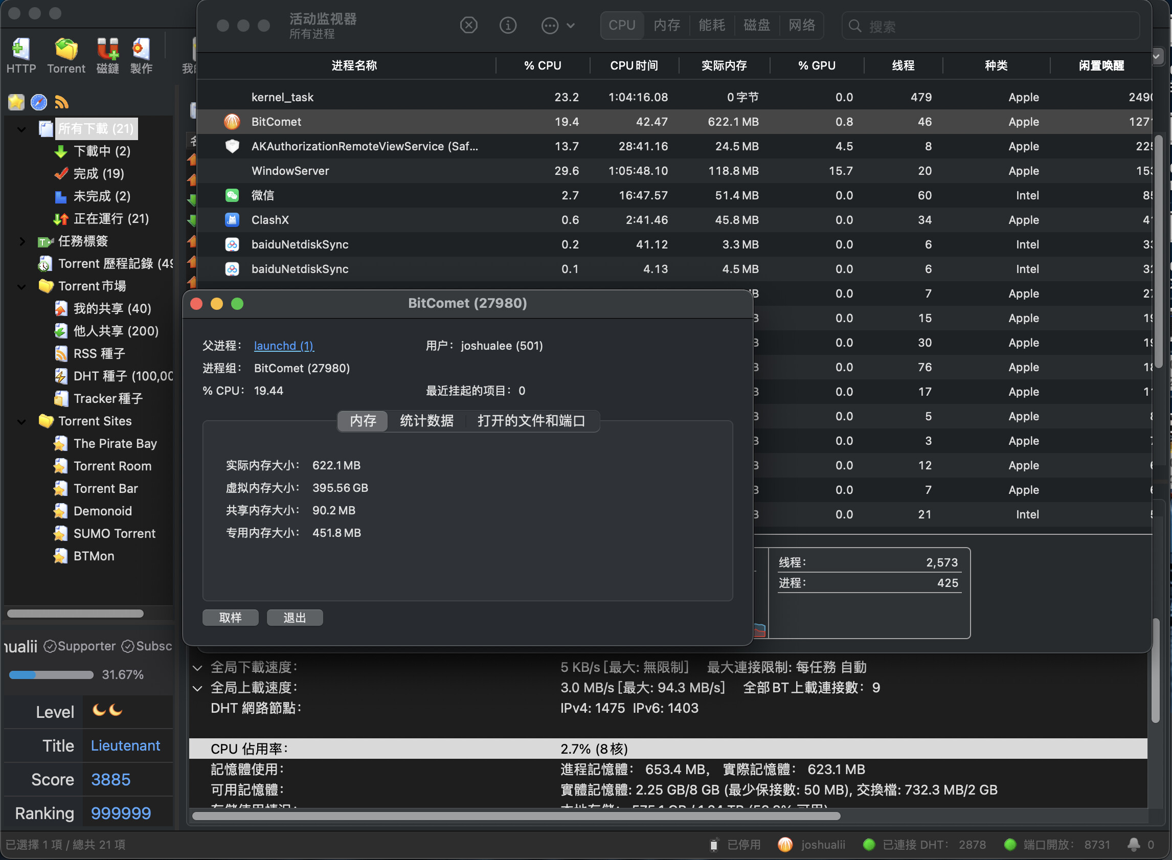

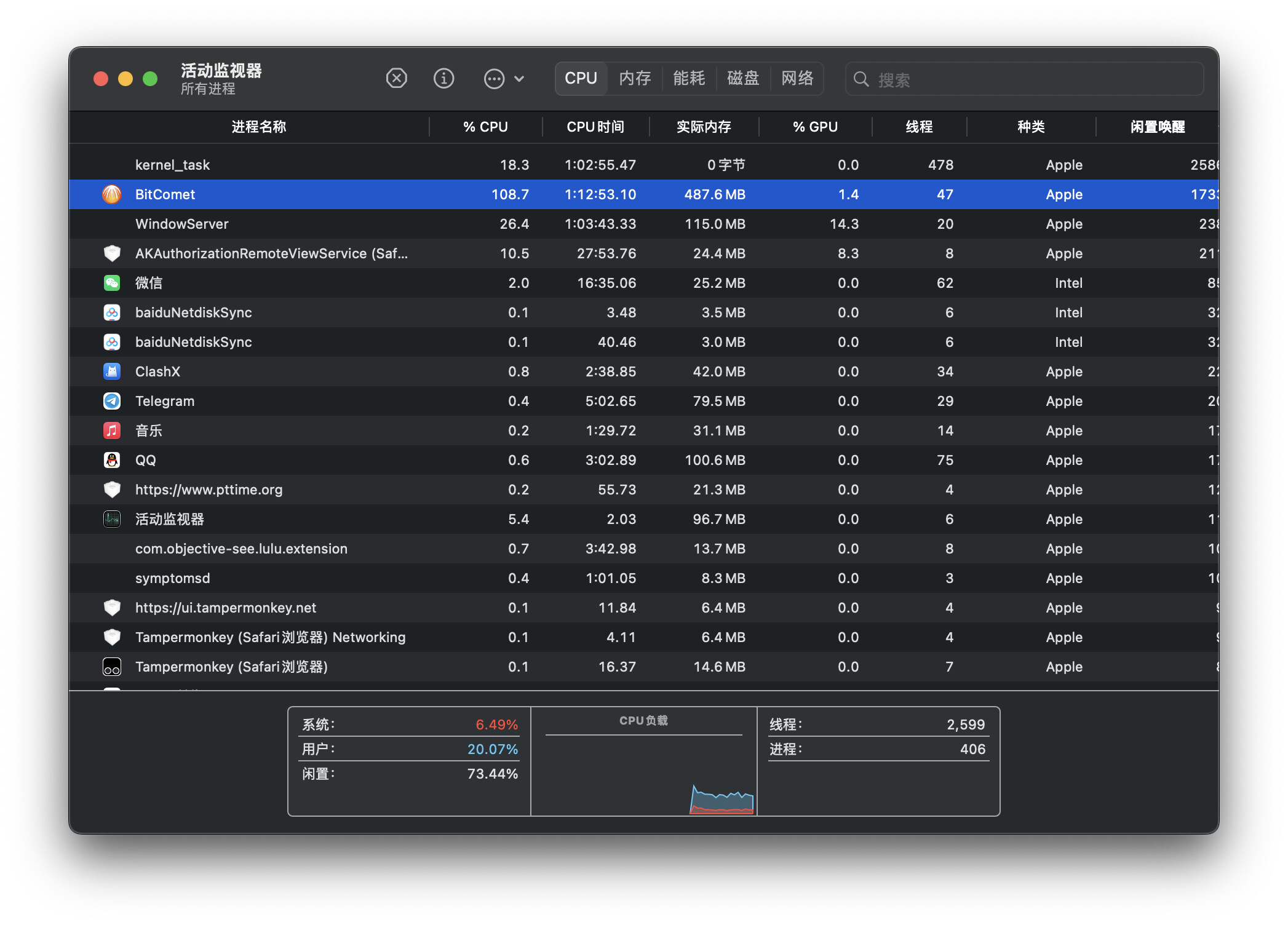

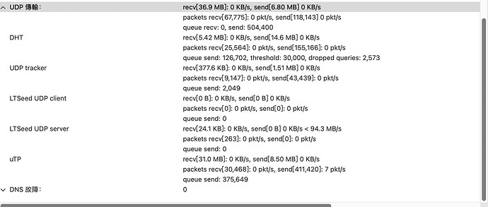

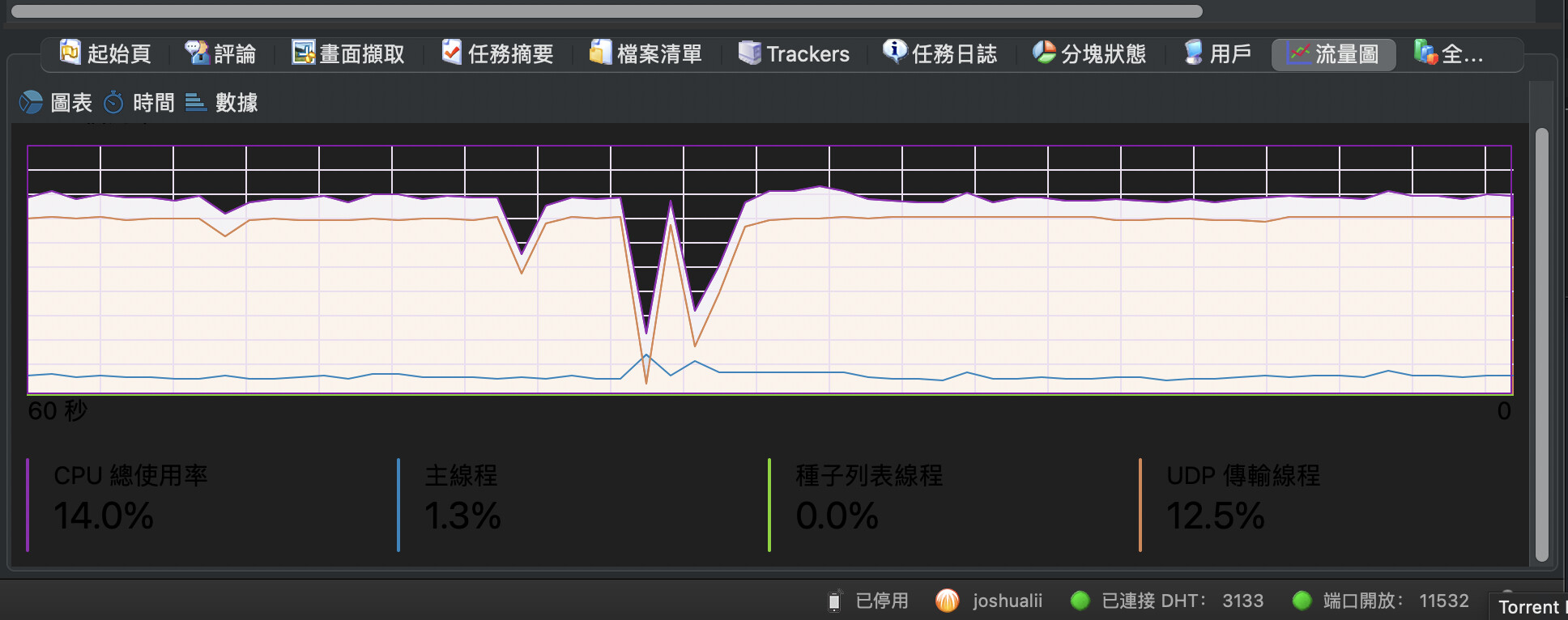

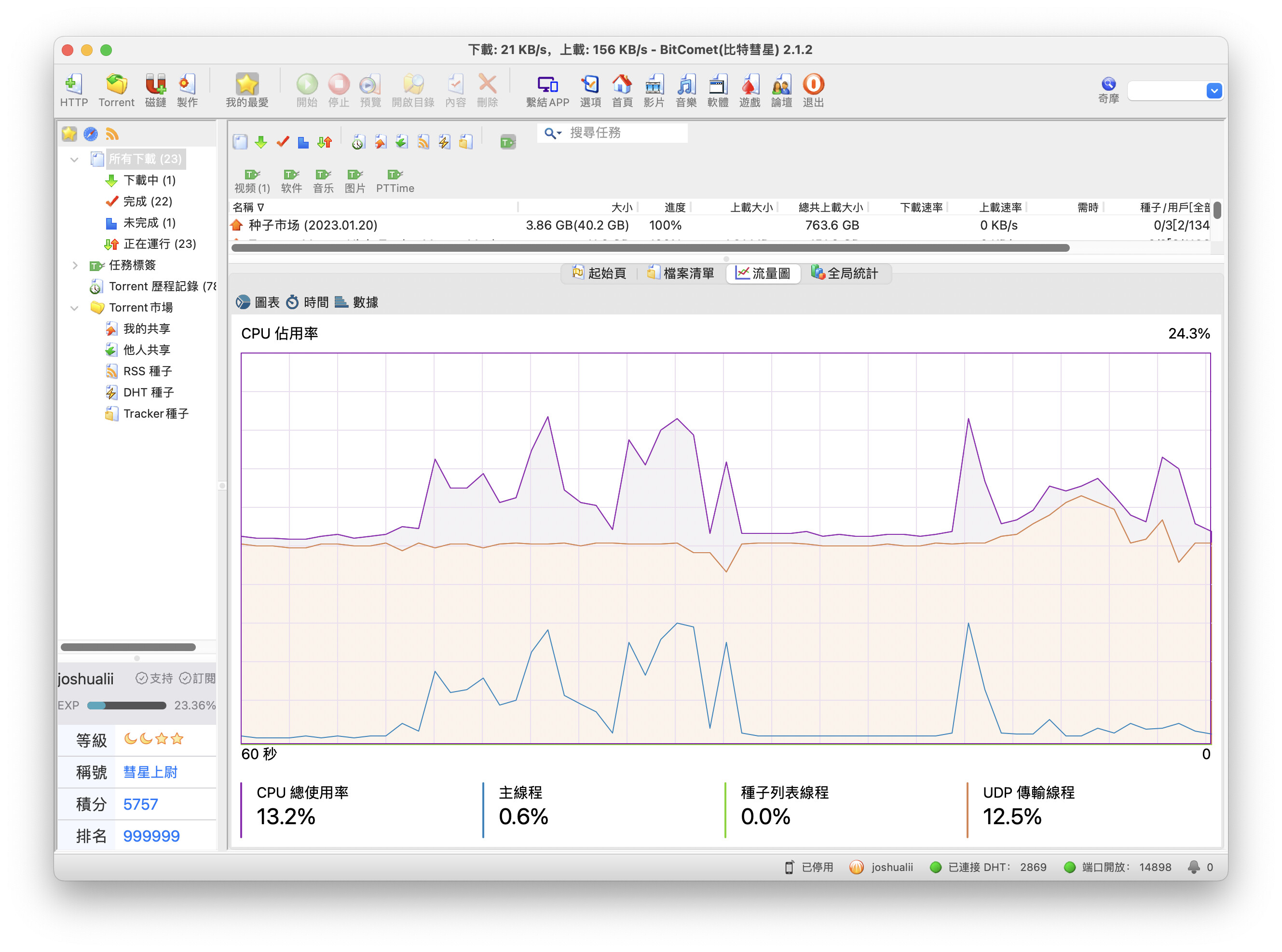

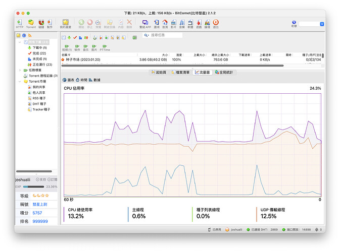

还是老问题,M1芯片,会突然CPU占用率过高导致大量发热并且无法自行恢复,只能退出重新启动。

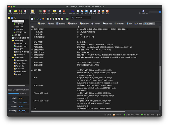

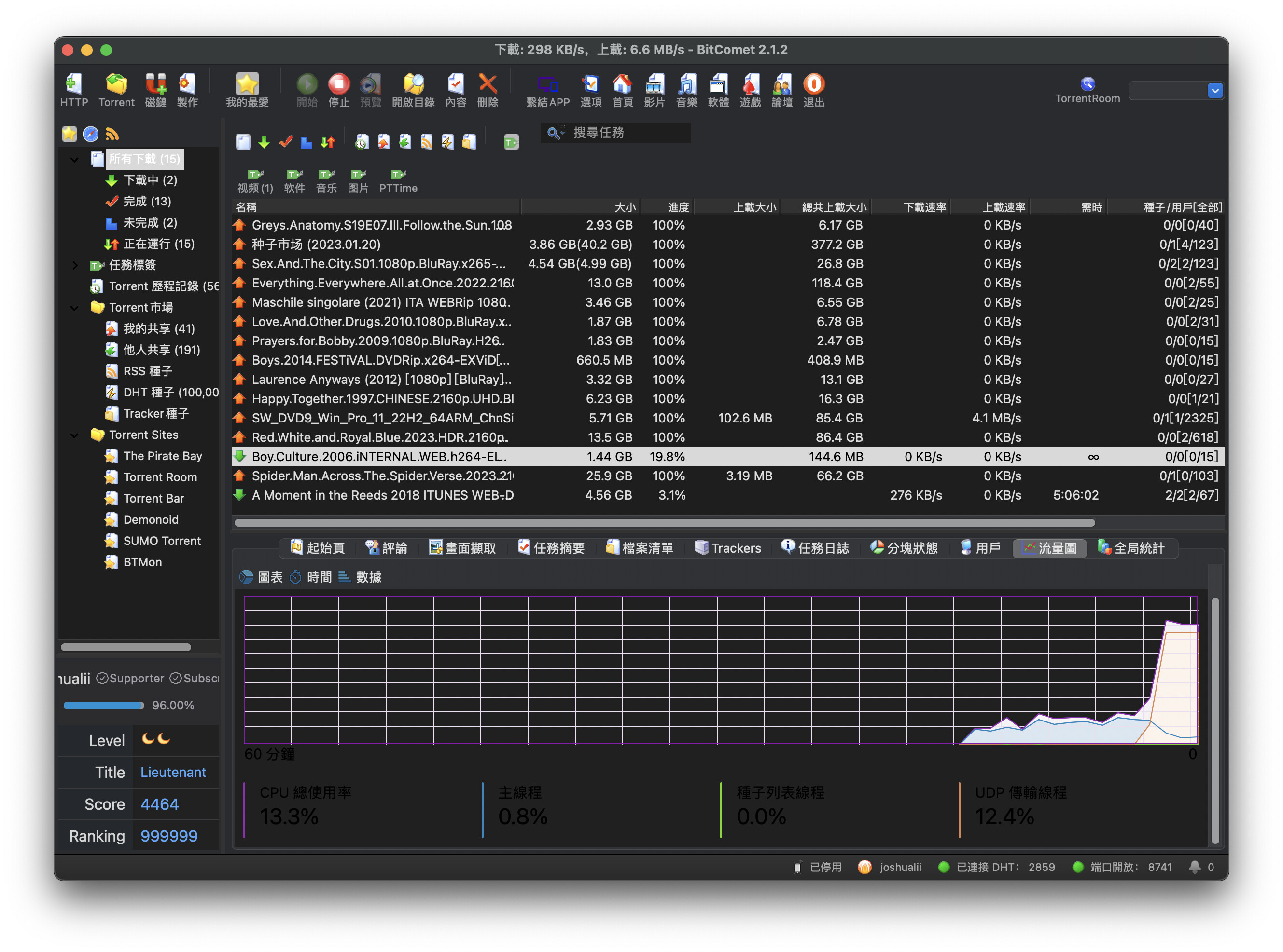

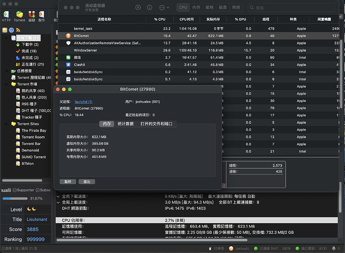

前两个图是CPU占用很多时的截图,第三个图时对比了正常使用情况下彗星显示的CPU占用率与系统活动监视器显示的CPU占用率不同

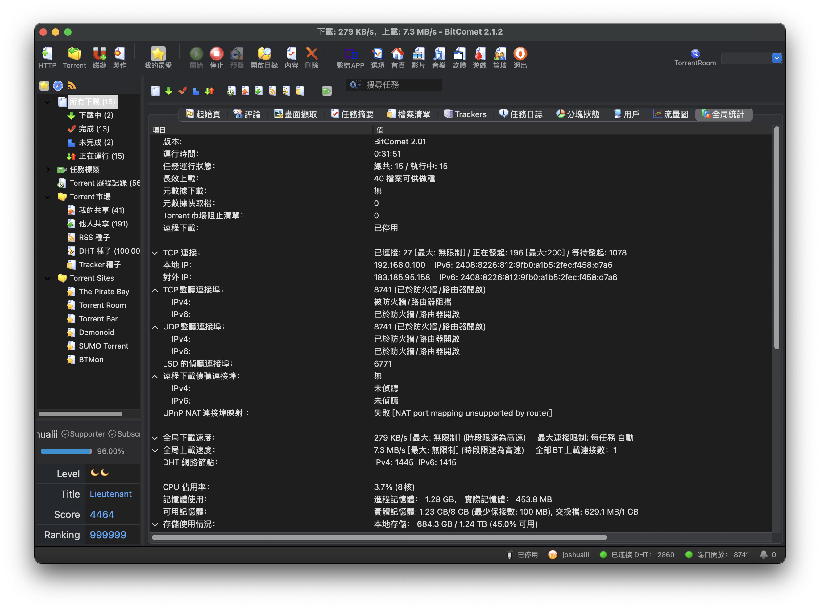

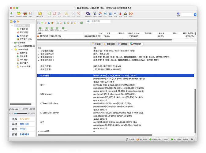

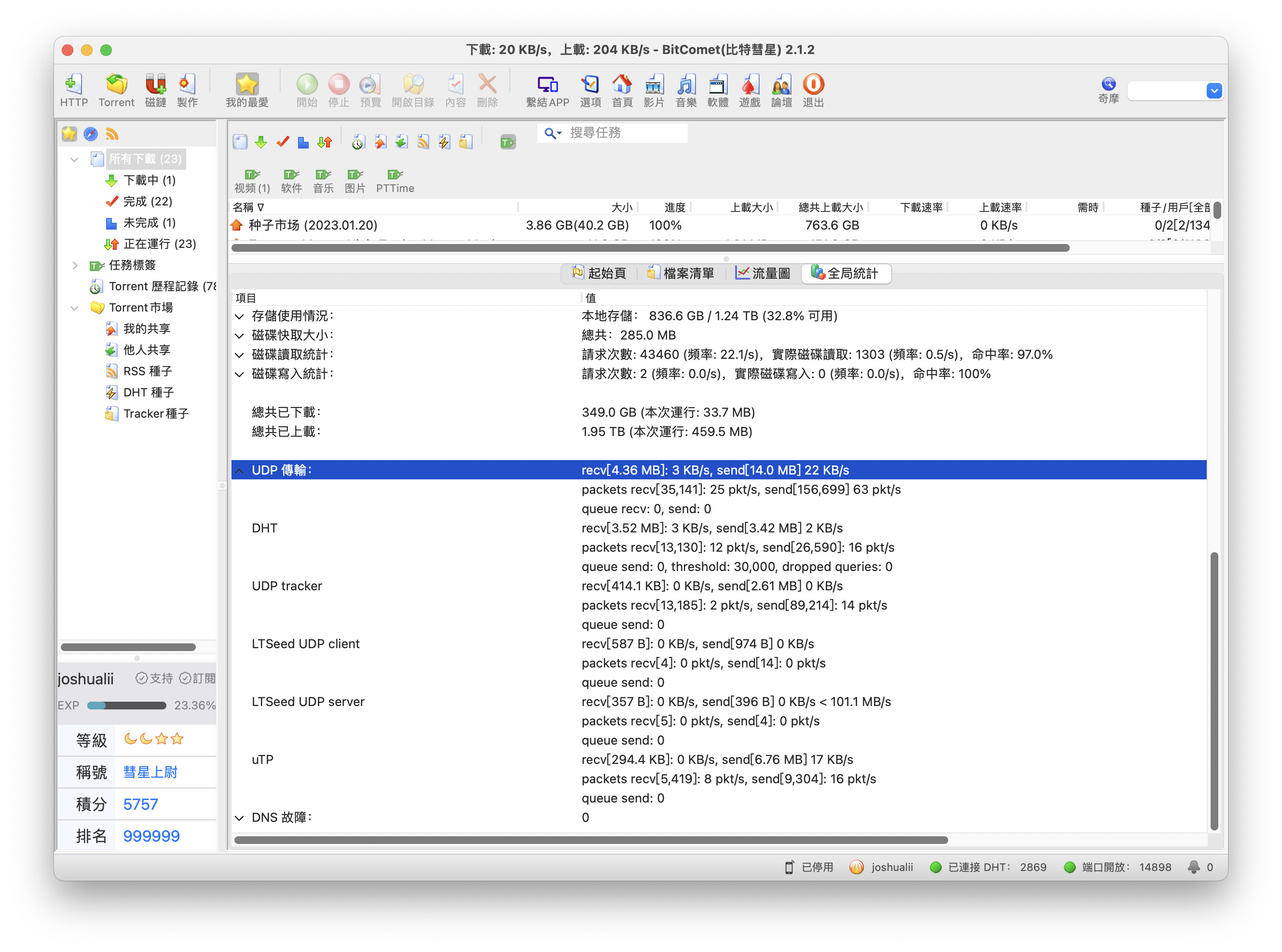

流量图显示udp线程占用cpu,检查统计分类,展开udp传输截图看一下
是统计分类选项卡里面

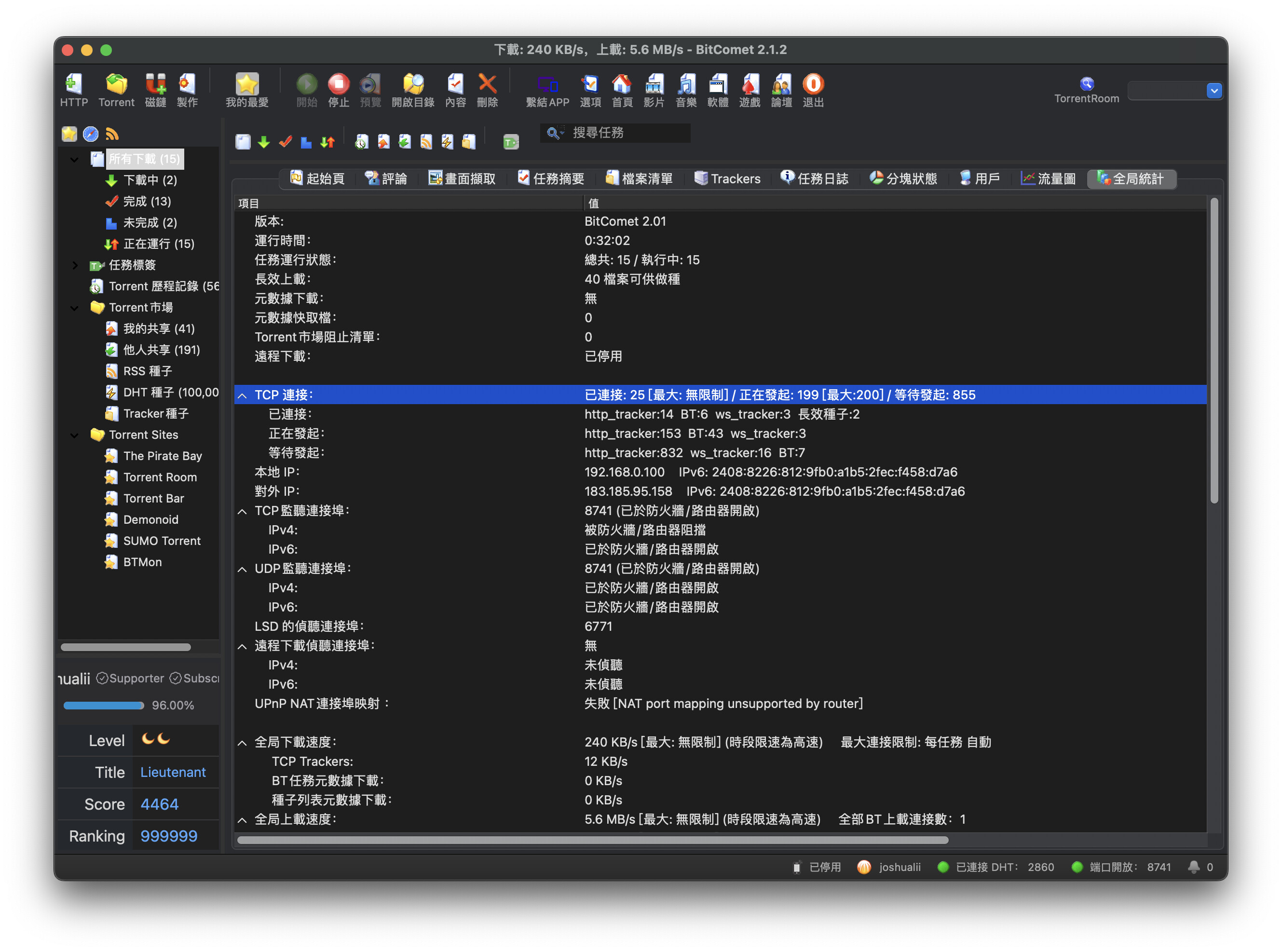

目前没有任何异常。等你出问题的时候在贴一下这个图

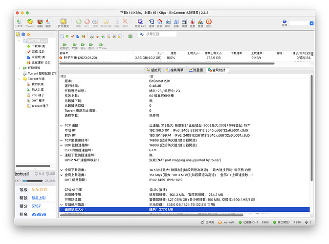

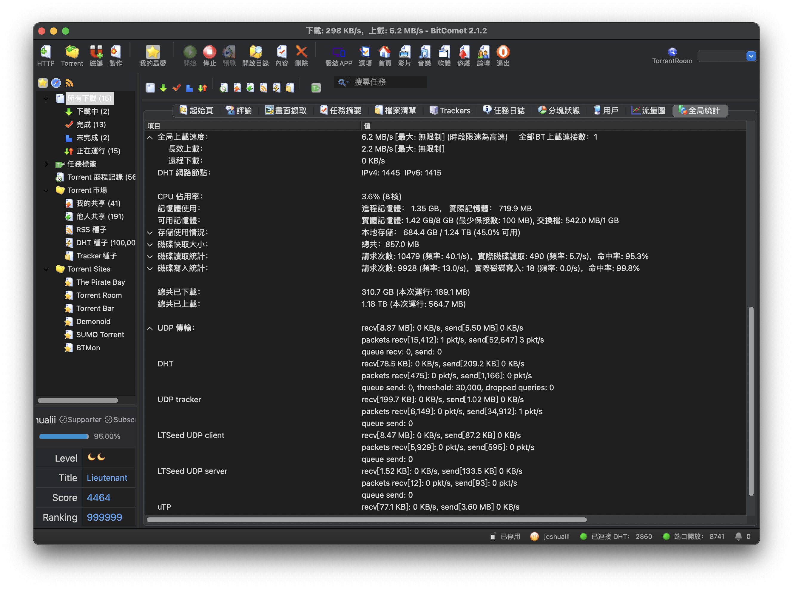

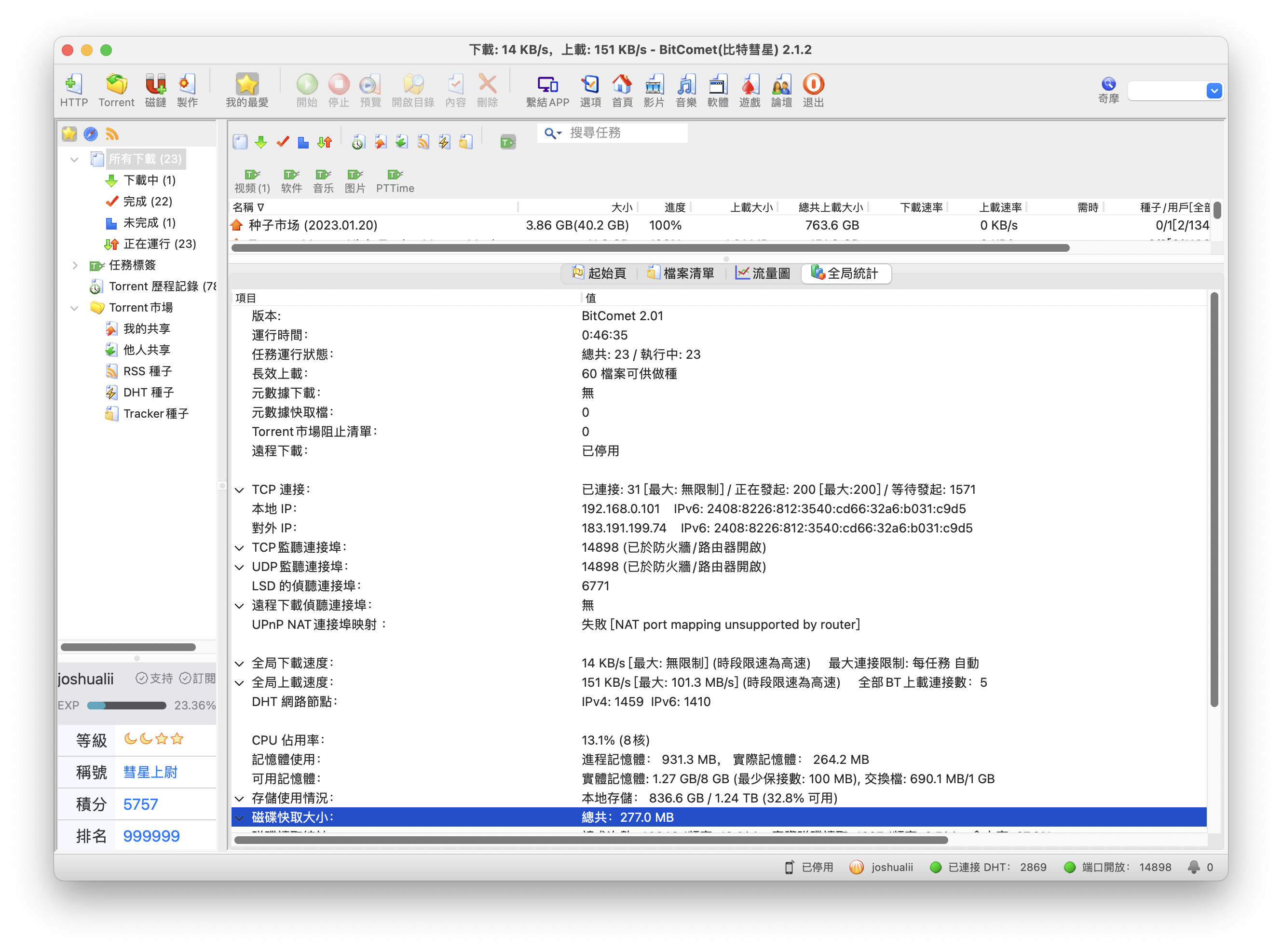

okk, 还有一个问题就是彗星显示的CPU占用率和系统显示的CPU占用率是不一样的,一直都是不一样的, 彗星会显示偏低一些
在Linux mac系统的时候,进程cpu显示会包含硬件方面虚拟内存swap、网络io等开销,这种软件自身显示cpu会低一些情况是正常的

从图上看是似乎udp传输线程的占用突然增高造成的
但是从udp传输量上看不出有什么异常
可以检查一下是否启用utp
若启用则设置为禁用
目前彗星对utp的优化还是很好
可能会增加CPU使用
尝试禁用DHT网络
udp传输线程占用的突然升高
可能和DHT网络周期查询有关
建议看一下DHT发包量图标
从截图上看到是udp tracker产生的,你可以在设置中进入高级设置,找到选项 bittorrent.udp_tracker 关闭udp tracker在试一下

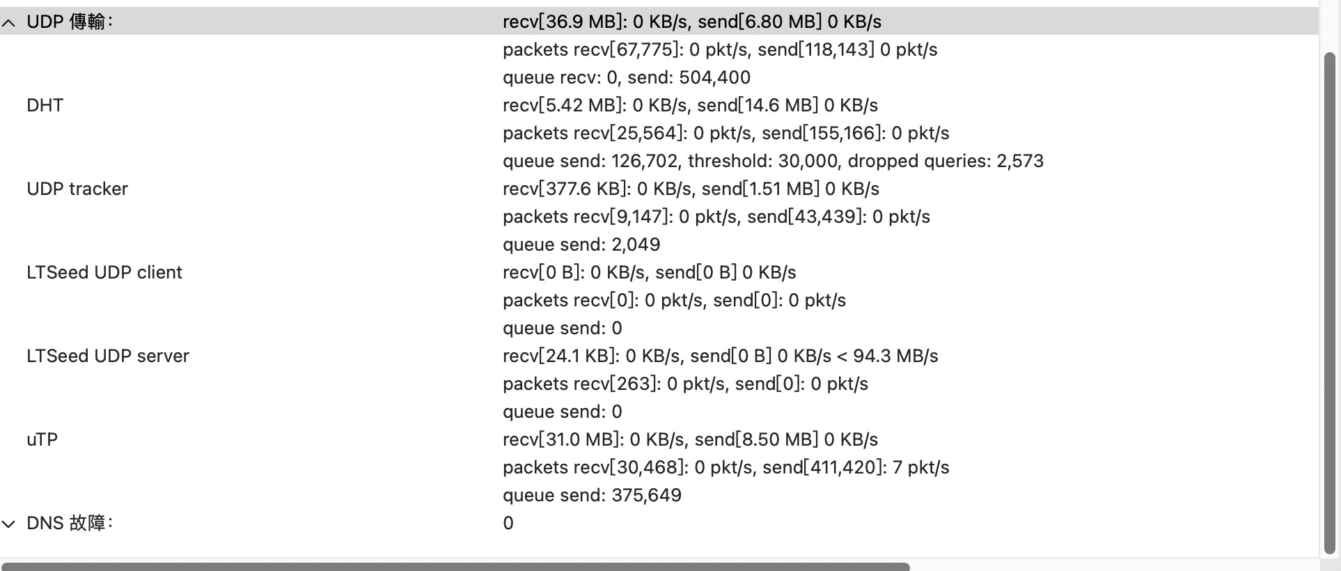

感谢回复,刚才又出现了这个问题,关闭了udp和dht没解决,但是我把所有进行中的种子暂停再重新继续就又好了,我也不知道为什么,在系统的活动监视器里面做了一个系统取样如下(系统采样的时候还没有关闭udp和dht),
