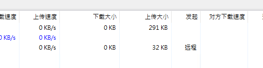

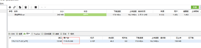

dhe加密后无法连接迅雷X,极速版正常

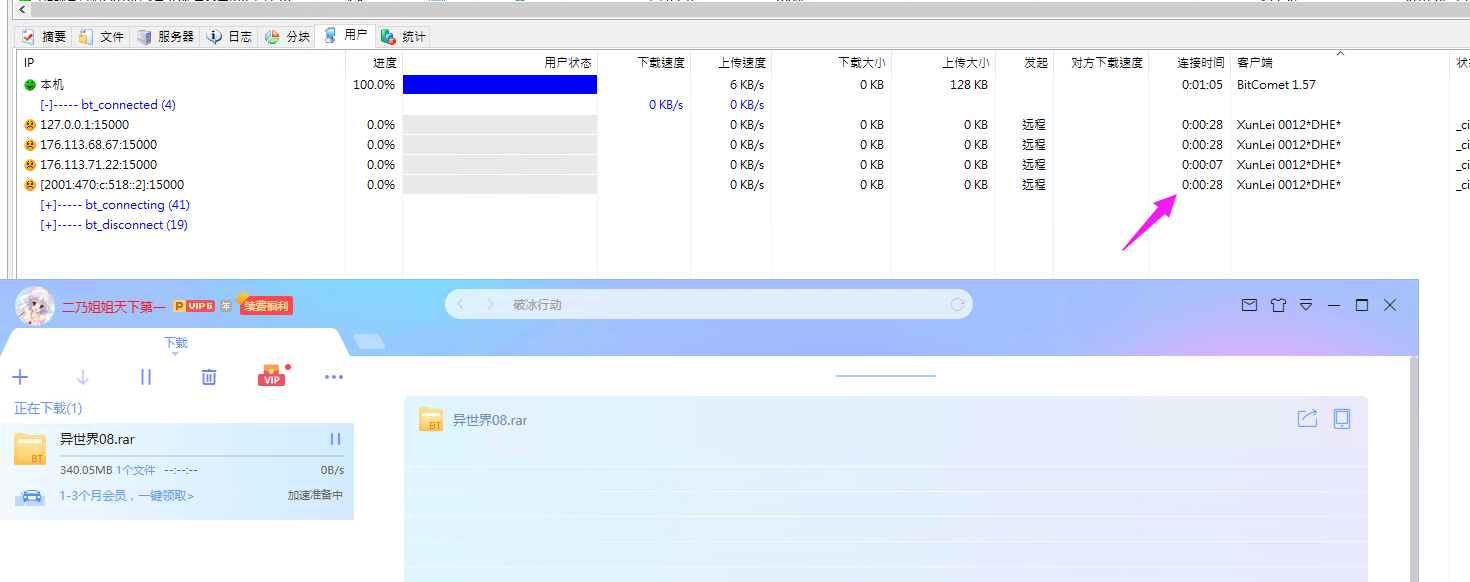

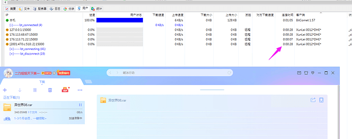

这是迅雷那边问题?还是比特彗星问题?,迅雷X可以正常连接utorrent进行加密传输,比特彗星加密传输十几KB后会踢掉peer,然后断开反复重连,,,每次都只能获取十几KB,感觉是比特彗星的DHE加密协议太老和其他客户端支持不太好?毕竟utorrent没毛病

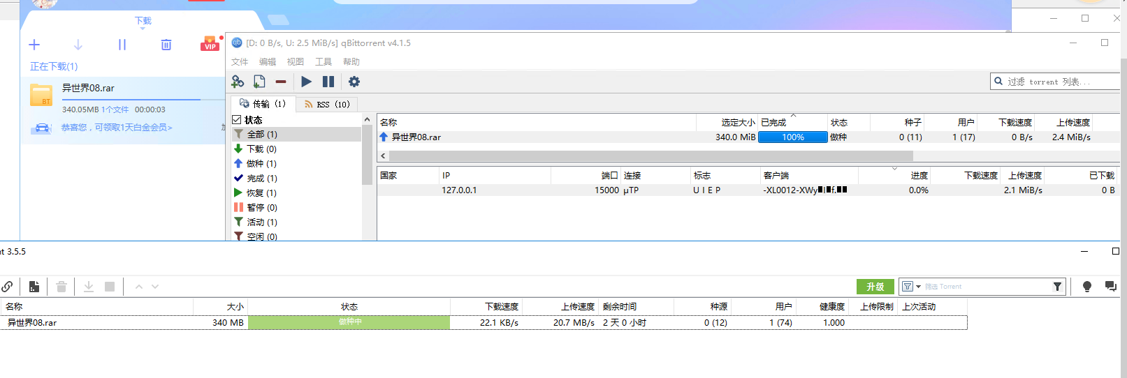

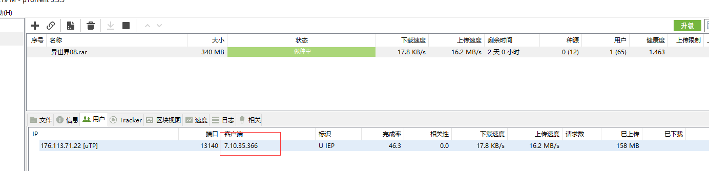

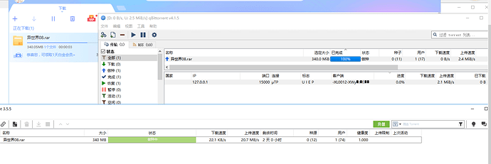

极速版从ut上下载无问题
迅雷X从ut上和qbit下载无问题
迅雷X到比特彗星,上传几十KB后,,就被踢掉,反复重连,而且基本上很长一段时间才有那几十KB数据上传
等待连接时间长可能问题关联,不确定是不是同一个问题,至少人家迅雷X的DHE到其他客户端都没毛病,就比特彗星出问题
