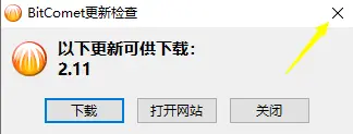

正常情况重启下彗星客户端就可以了
或者在菜单栏-帮助-检查更新,然后关闭弹出窗口
新服务器已经位于不同的机房地理位置,如果是这样,那可能是检测端口发送给服务器的tcp有什么特征被运营商触发识别数据包,被当地移动给GFW短暂墙1分钟这样了
检查更新是有用的。可能是因为我关闭了启动时检查更新,所以重启BC才没用?
那个开关只是不进行通知新版本,实际上关闭状态还是会检测更新的
