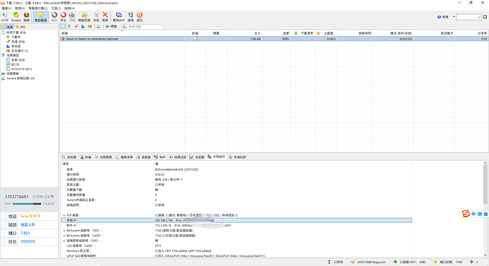

图上显示你电脑没有ipv6地址 可以进网卡打开详情里确认一下,也可以通过网站在线端口扫描确认,该网站显示红色open代表工作
ipv6在线外网端口监听扫描(确定软件已运行并且监听ipv6端口)
https://www64.chappell-family.co.uk/cgi-bin6/ipscanfastjs.cgi

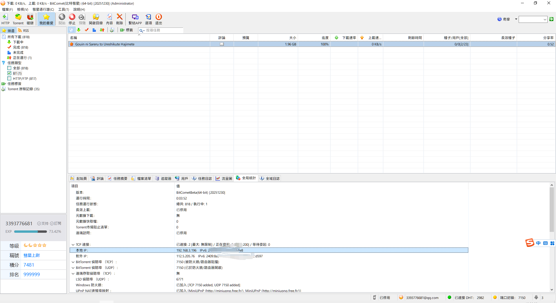

我目前的情况是,点击右下角的检测就无法获取到ipv6,等待一段时间后显示udp开通,tcp检测失败,如主楼截图。并且右下角黄灯阻塞
但是只要我建立一个任务,就会获取到ipv6,右下角也会变成绿灯开放。
此时如果再点击右下角的重新检测,就又会变成主楼那样获取不到ipv6,且黄灯阻塞的情况。但是只要还有任务在运行,又能自动获取到ipv6,变成绿灯开放。如果没有任何任务,则不会有变化。

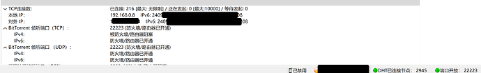

本地ip通过系统api获取,在拔除网线后的断网环境下依旧可用,此时正常获取本地ip,但是对外ip显示为空白,拔除wan口网线后启动软件如图所示
对外ip必须通过服务器获取,如果显示空白代表无法与服务器连接,对于ipv6检测服务器,私信发给你了

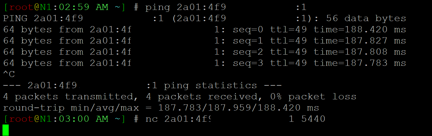

又多试了几次,telnet倒是连上了……

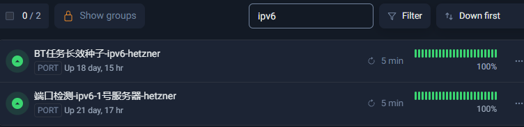

全球测试结果看是没问题的,大陆三大运营商都能正常访问

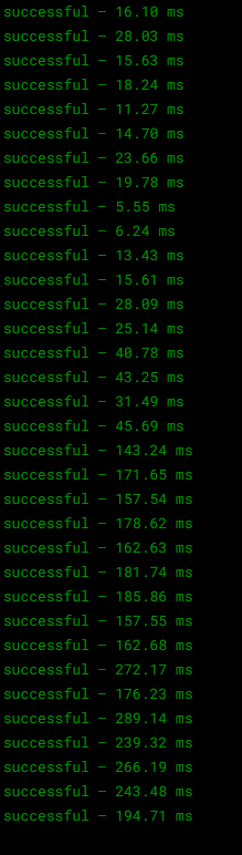

用公共的云服务测试tcping也是有很多省份只有移动超时

对外ipv4显示正常吗?我联系官方让新增一台ipv6服务器试试
正常
新的ipv6服务器部署上去了,在试一下
