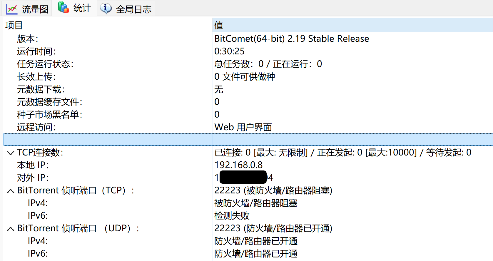

BitComet无法获取ipv6
升级到2.19的时候还是能正常获取的,定时了3小时检测一次端口,第二天就获取不到ipv6了,但是tcping端口又是开启的
所以想问一下BitComet获取本地和对外ip的方式是什么,排查一下哪里出了问题

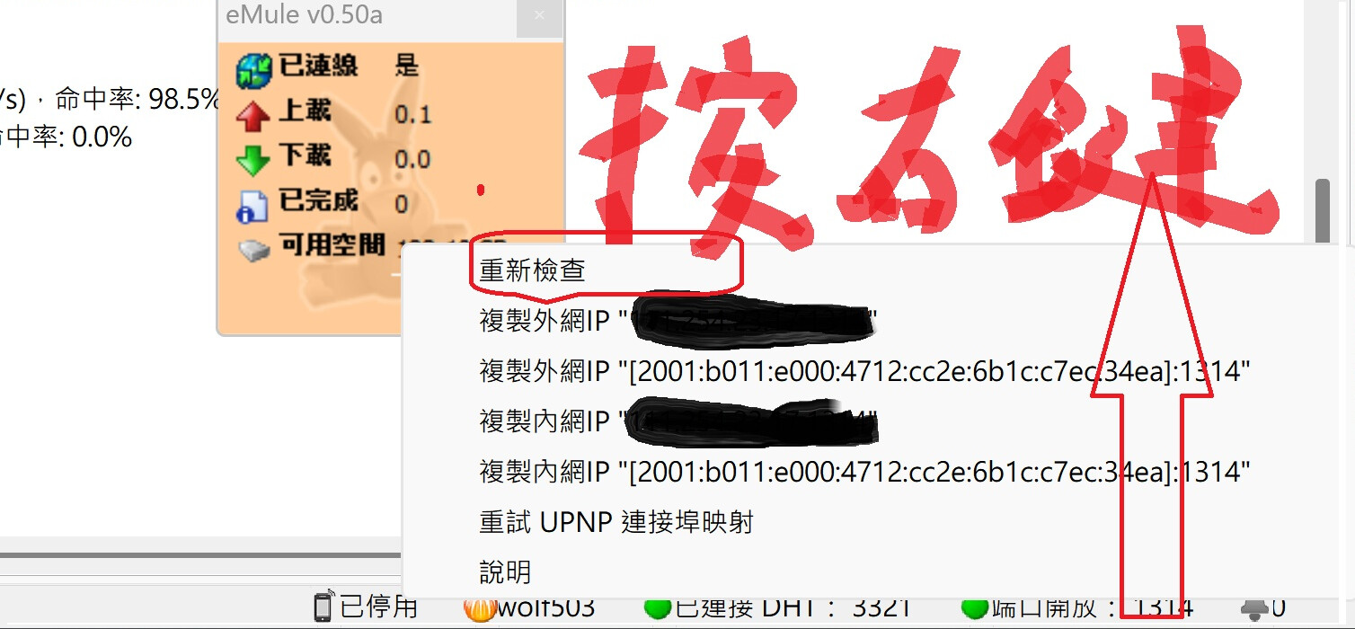

端口按右鍵,重新檢查,看看
重新检查过了,还是一样啊。我在高级设置里设置了每3小时检查一次
甚至尝试指定了network.preferred_network_adapter_ipv6也没有用

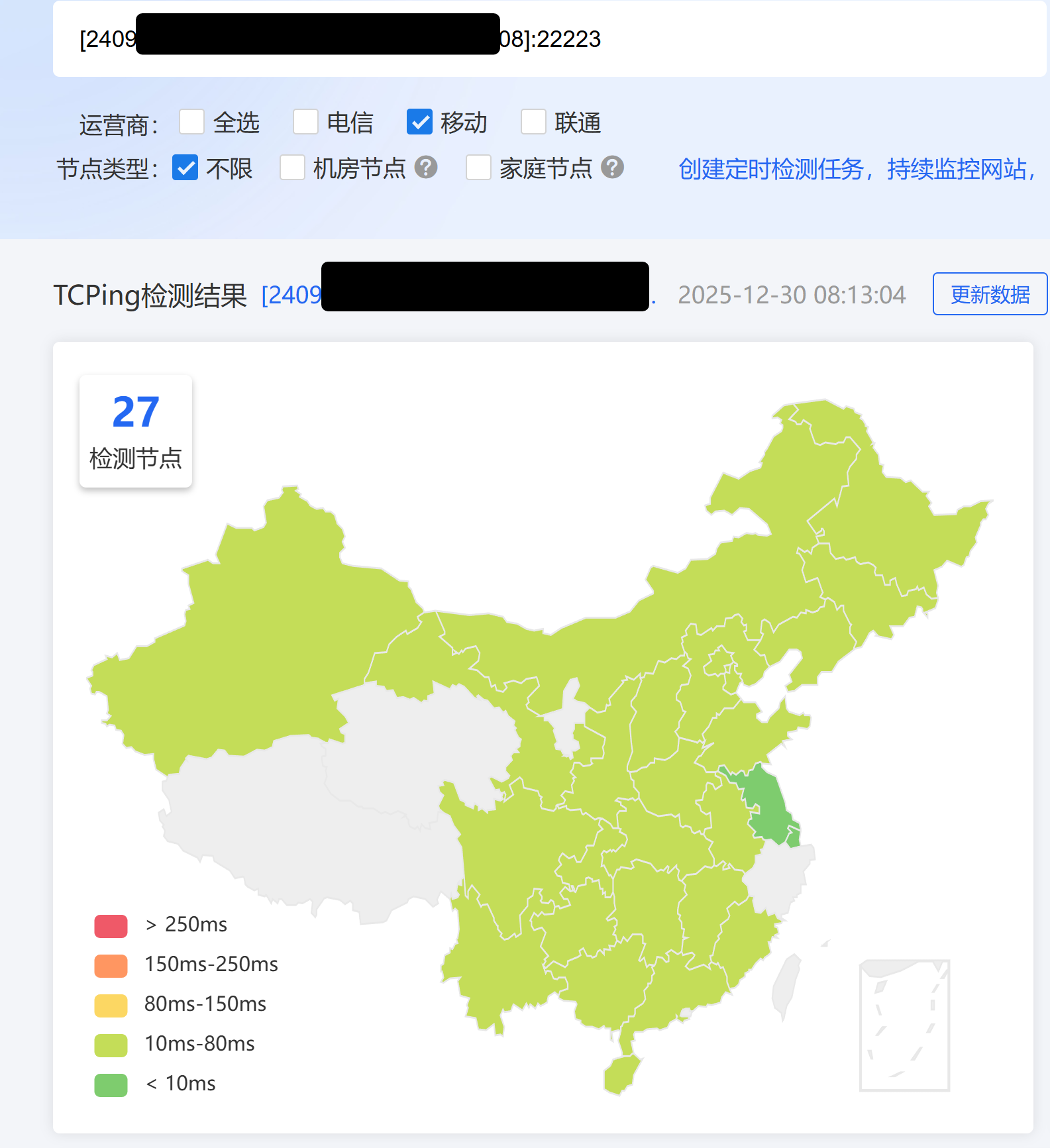

路由器和电脑都没有问题,我在主楼贴了tcping的截图
也就是说从ipv6公网到我电脑上bitcomet监听的tcp22223端口是畅通的
但是软件里无法获取到ipv6

请看我在主楼贴的tcping的截图,从ipv6公网到我电脑上bitcomet监听的tcp22223端口是畅通的
我已经在主路由放行了从wan到lan,目标为电脑ipv6后缀,目标端口为22223的转发

tcping都是通的,肯定是不是网络防火墙的问题啊?而且昨天还是好的,没改过任何配置。路由器是openwrt系统。
如果是网络问题,那么tcping就不可能通。

我部署的其它服务不关tcp还是udp,http web服务还是别的,都是能从公网正常访问。你不能因为自己只了解这方面就路径依赖啊,tcping通就足够排除是这方面的问题了。

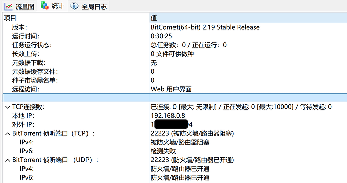

发现只要添加一个任务,BC就能在连接上其它用户后获取到ipv6地址,推测是获取的从tracker返回的地址。
但是只要我点一下重新检测,就又获取不到ipv6了。
从现象来推断,BC的重新检测这个行为使用接口,在我这里出了问题的可能性很高。
