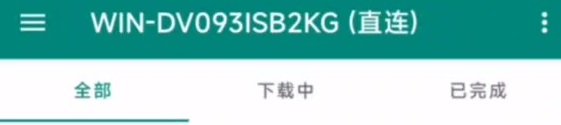

他说的问题我前几天有遇到过一次,app只显示下载中的任务,已完成里其它任务全都不显示,是空的
重新打开PC版比特彗星就好了,可能是PC上左侧选择了正在下载选项,但是我试了下又没复现,不知道触发条件是什么
app也可以给个 全部(数字) 这样的界面显示,和pc那样能看当前有多少任务
就是这样。。选择任务首次进入状态,里面内容不正常,要返回到文件在返回状态才能显示正常

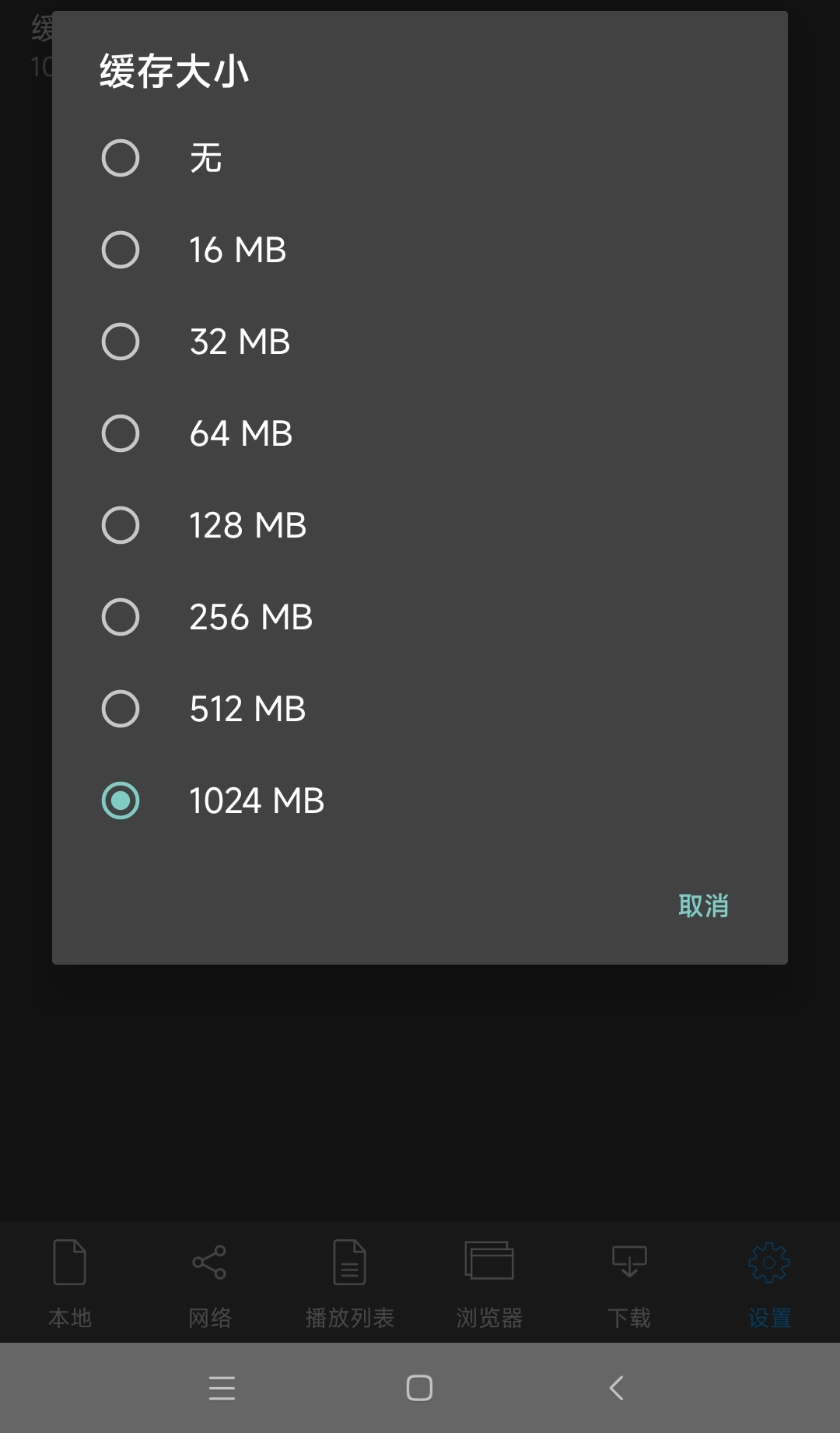

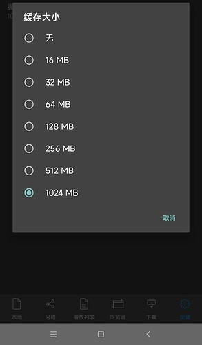

想了下,可以做成开关,和其它播放器那样来设置是否启用播放缓存
彗星就这样,一个开关控制是否启用缓存,然后设置填写数值来自定义缓存大小

现在又变了 只能看到下载中的任务 连上载中的任务都无法显示。。。:scream:为甚么会这样。。。:grimacing:
和我前几天遇到的情况一样了,我是重启PC版本比特彗星才好
感谢反馈,下一版已修复
测试了一下,由于之前的设计原因,如果在桌面版的WebUI上选了左侧的任务类型,则安卓版远程连接里显示的任务列表也会受影响。下一版修复
原来触发条件是这样!复现成功了,这是app的问题还是PC端的问题呢?
是PC端的问题,之前没有考虑多个远程连接的相互影响

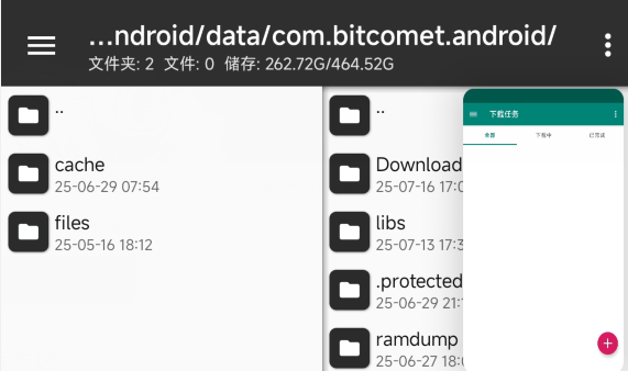

我手机没有root,没办法修改配置文件测试,不知道安卓有没有这个问题?
能不能把配置文件移动到data目录下,这样可以自由修改配置,现在只有个cache和files文件夹

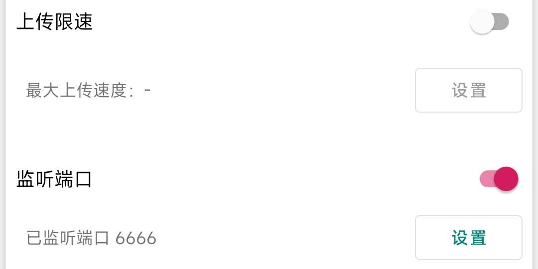

webui上看BT任务磁盘缓存也只有50MB,感觉好小

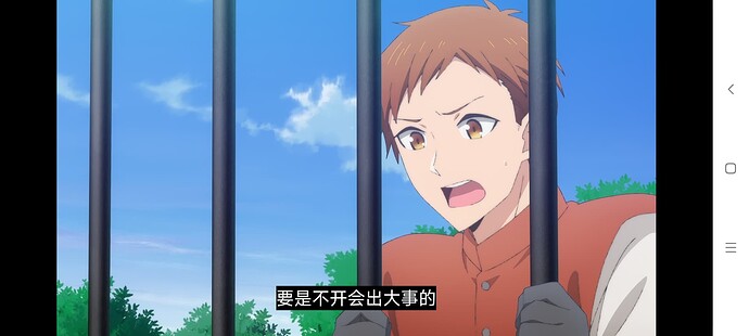

2.7.0升级后,,,以前的3、4倍速播放啥都没了,只有2倍速了
而且快进快退变成5秒15秒,不统一为10秒了,也不能双击屏幕暂停播放了
字幕也依旧是个大黑边,不知道升级了什么,,,完全负优化啊

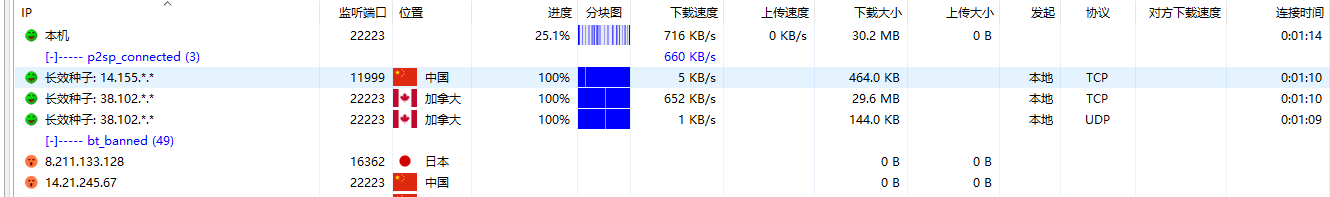

而且v2.8.0无法连接长效种子,返回10个但是无法连接,同一个种子创建下载在电脑端上长效连接正常
(好像是没登陆账号的原因,登录账号后停止任务在开始瞬间就能连接上长效种子了)
2.18版本的PC端有一样的问题,未登录账号只能连接UDP的长效种子,无法连接TCP的长效种子
一旦登录账号上后,就能正常连接TCP的长效种子
比如这个任务有2个长效种子返回
退出登录
登录账号

测试过了,无法重现问题。退出通行证账号后,也是可以连接TCP长效种子进行下载的。可以多试几次看看,排除网络状况问题

不知道哪个版本开始的,,,你在试试?随便在动漫花园找几个种子,或者自己服务器用比特彗星制作一个BT种子,然后另一台电脑下载,或者手机版下载,不登录账号的话就连不上TCP的长效种子

找了个种子测试过了,PC版和安卓版在没登录的情况下都能连接长效种子。会不会是其他原因触发的问题
