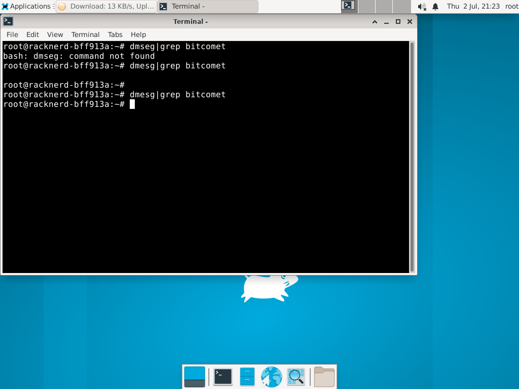

命令行终端输入
dmesg|grep bitcomet
如果提示是Out of memory,那么就是内存用尽的原因
如果提示segfault error,那么是软件代码本身出现了bug导致崩溃

那可能要等开发者看看是什么原因了,我没有图形化的Linux电脑,都是命令行的Linux vps服务器

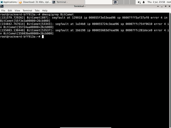

v2.22测试版已发布,请移步新帖
这个segfault error错误是比特彗星核心代码空指针崩溃,需要等开发者更新修复了
你在v2.21.1会遇到这个情况吗,还是只有v2.21.2出现,可以告诉给开发者来更快查找问题
两个版本都保留了旧版内容。希望开发者能看到这条留言。
感谢反馈。Linux版还没做程序崩溃的错误报告生成及上传。如何定位崩溃时的调用堆栈还得想想办法
啊,希望 Linux 版本能尽快实现错误报告生成功能。
