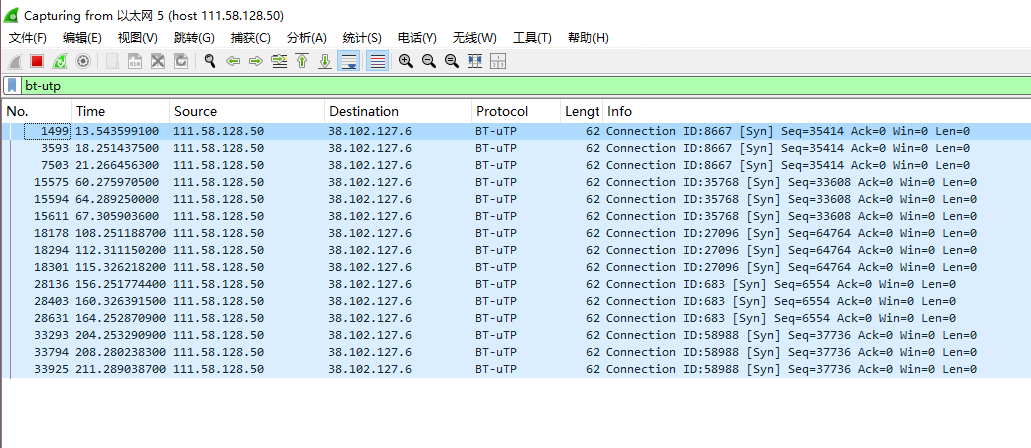

现在还有什么情况下不会回utp的syn包?
有时候utp死活连不上服务器,tcp一切正常
之前那次修改你有关掉那个syn防护吗?还是只是提高了阈值导致有时候还是连不上
所有任务停止后,UTP接收包就停止了变成0,像是被堵在全局UDP里面没识别放进来一样
重启客户端后才能正常显示出来,然后一会就嗝屁了,变成0
此时服务器只开启一个种子任务,客户端依旧连不上服务器,服务器不回应syn包给客户端
