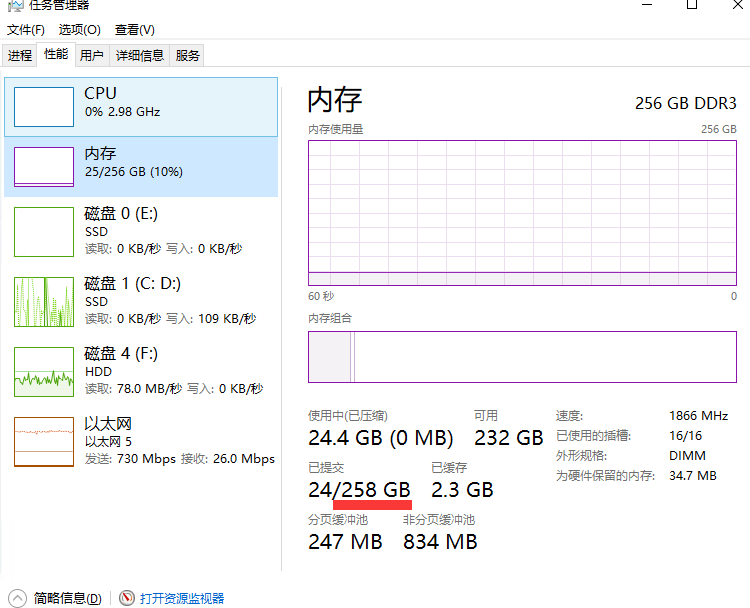

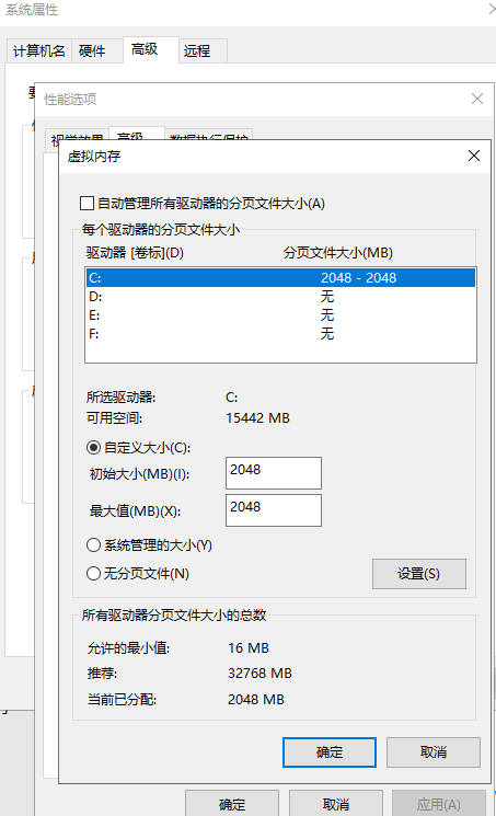

把错误报告发送到比特彗星服务器,开发者可以用于崩溃分析,请确保服务器设置了虚拟内存,建议改成自定义大小
查看任务管理器内存选项卡中的提交大小,确保虚拟内存生效(物理内存+虚拟内存=提交大小)

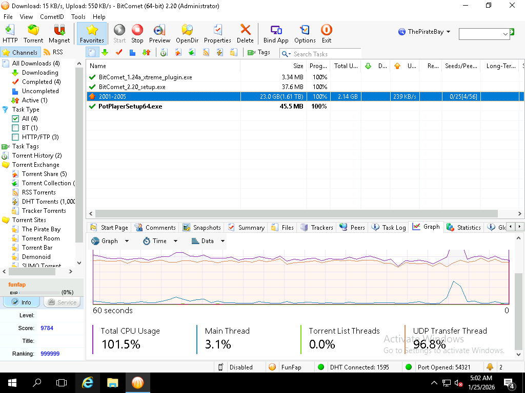

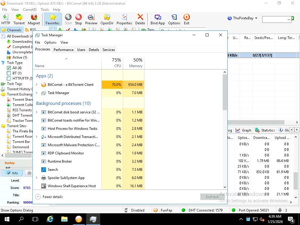

CPU 消耗非常高

如果有下载任务导致主线程的CPU消耗高引起界面卡顿是软件历史以来的已知问题,还要等开发者优化

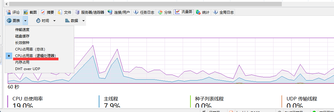

你可以切换流量图看一下是什么线程占用CPU

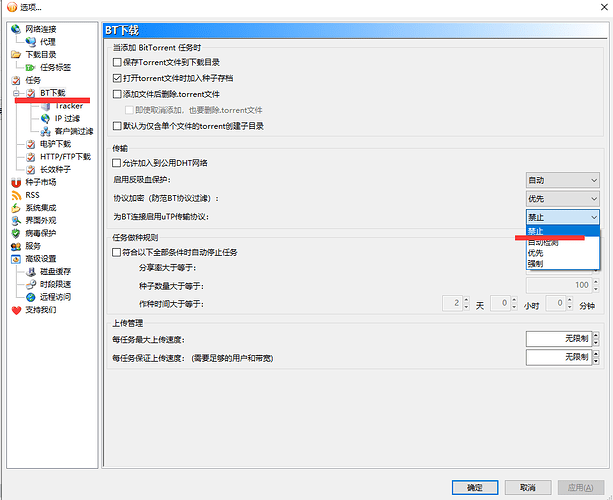

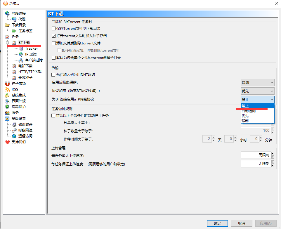

看一下UTP有没有开 如果开了就关掉
你只有一个上传任务
流量图显示是UDP线程占用CPU,楼上那人有说,如果开了UTP功能关掉,这个功能的CPU使用率和网络传输性能还没优化好

目前阶段除非想打洞,不然不建议开启
