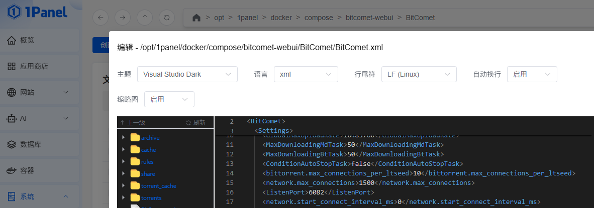

把启用反吸血保护做进去吧,不然想要禁用反吸血的时候,充当BT分流服务器的docker版本还要去编辑文件重启容器才生效
    <AntiLeechLevel>0</AntiLeechLevel>

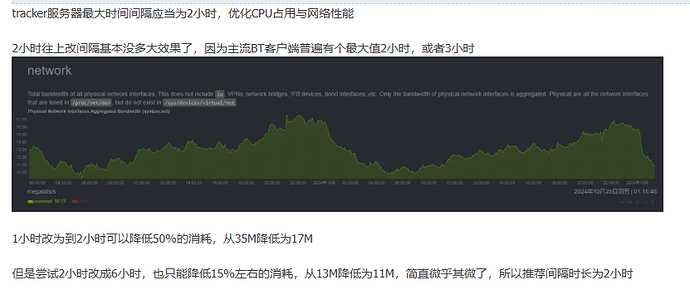

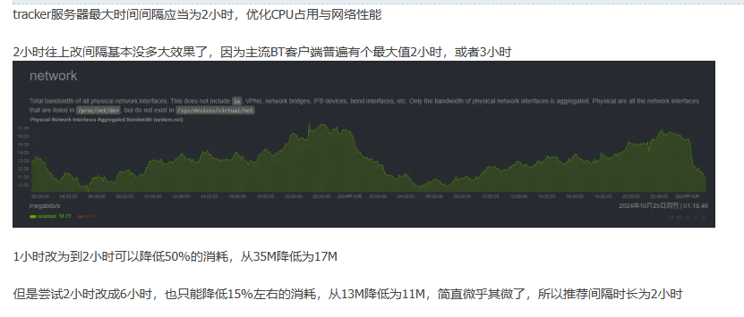

还有客户端允许的tracker最大值改成3小时?
因为现在tracker返回2小时随机差6分钟的话,比特彗星会改成1小时59分59秒,而不是2小时3分钟,导致时间可能被固定为2小时通知

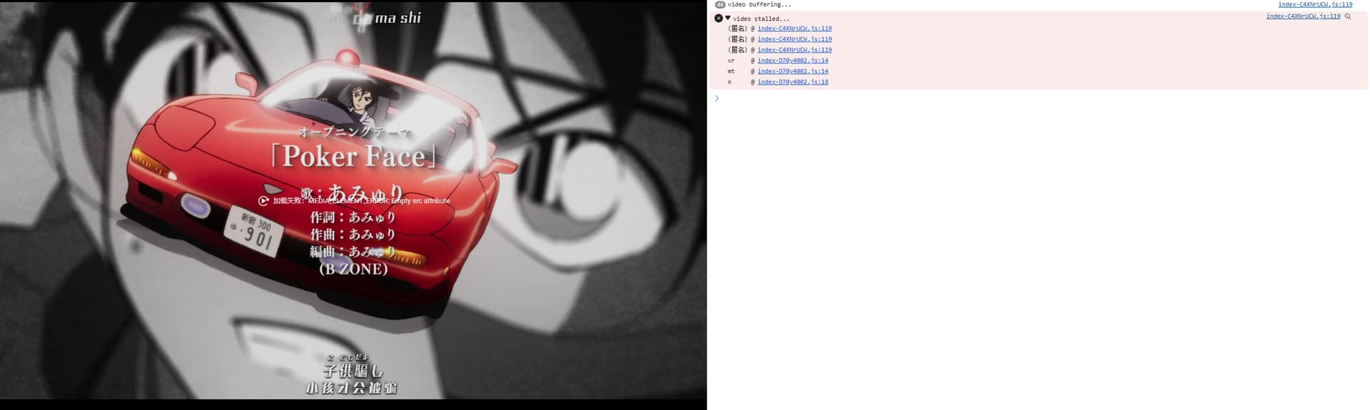

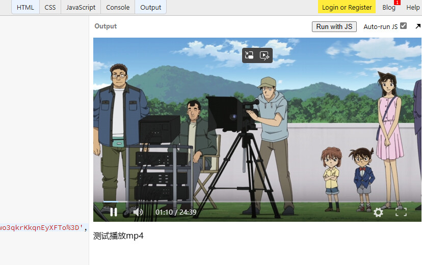

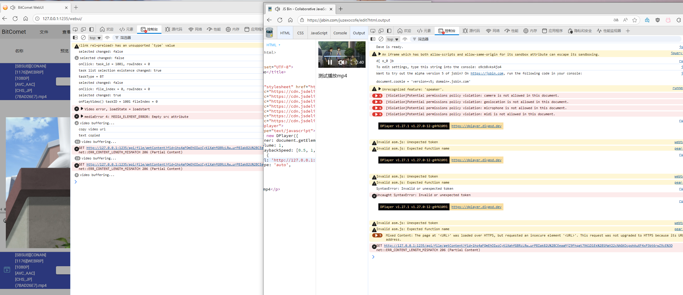

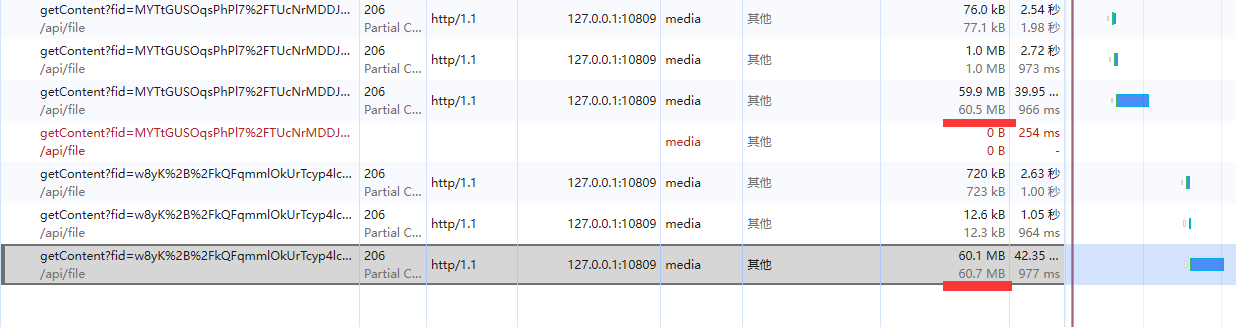

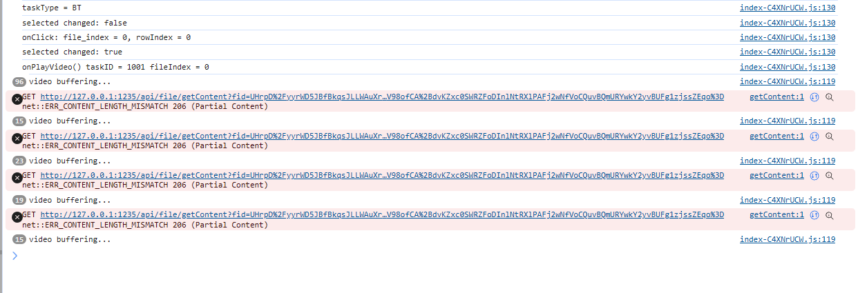

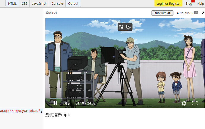

在检查下?应该还有问题,getContent视频播放1分钟左右还是偶现问题出现断流,链接提取出来放其它播放器里面也会遇到,能确认api还有问题
观察到是大概接收了60MB数据后就出问题了
比较怪的是只有线上服务器遇到,本地测试没遇到,难道是之前那种500ms的高延迟引起的限制?
本地测试只有一堆 net::ERR_CONTENT_LENGTH_MISMATCH 但是不会导致播放出现异常断流暂停
本地测试把视频播放一会后,控制台就会复现这个错误了
挂着浏览器窗口4倍速播放比较好复现,看起来还是传输了错误的数据引起的,然后导致长度不匹配,这个问题解决说不定线上服务器也就自动好了

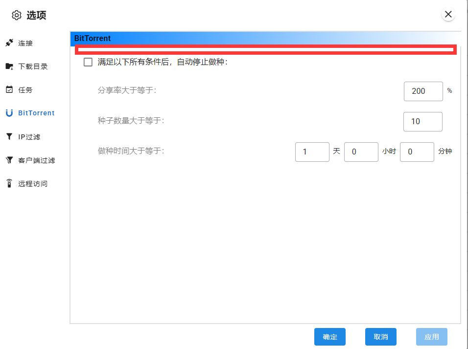

建议 Web UI 设置中优先添加的 缺失选项
  • BT下载选择中的 传输分组框和做种规则分组框
  • tracker 列表
  • 磁盘缓存
  • 限速时段
  • 长效种子
web UI 设置的布局应该尽量和GUI中保持一致

建议为 “为仅含单个文件的torrent创建子目录” 添加新的子选项 “总是为单个文件的任务创建子目录”
勾选后 在添加任务时 “为仅含单个文件的torrent创建子目录” 的选项将默认勾选上
感谢建议,后续会陆续添加
用的图标素材库
目前全局选项对话框里的这个选项就是添加任务时的默认值。可能表述得不清楚

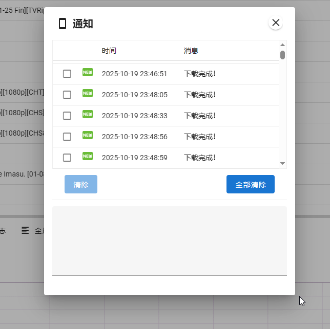

右下角的通知会来回变大小
msedge_Xo3CjYsiIx
感谢反馈,下一版改一下

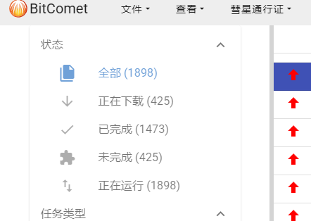

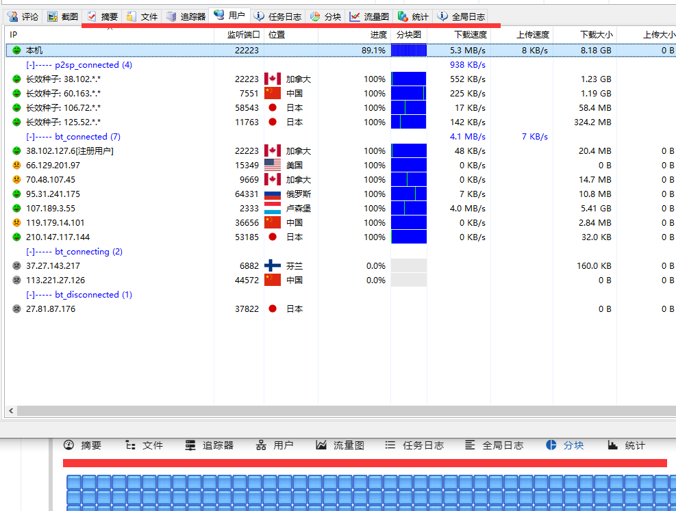

排版顺序能不能改成和桌面端一样的

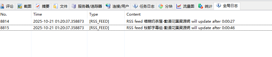

摘要 文件 追踪器 用户 任务日志 分块 流量图 统计 全局日志
还有全局日志是否要中文翻译?还是保持现有英文
现在webui界面上也没有ctrl+a这种全选任务,或者shift+鼠标左键批量选择,想要暂停其中某个标签或者搜索关键词多个任务暂停的话不方便

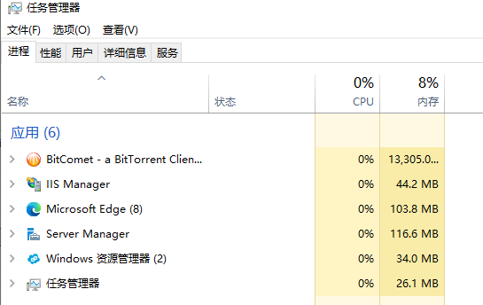

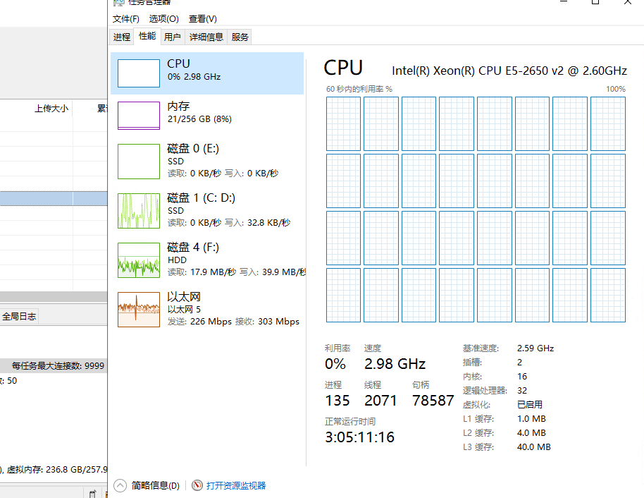

然后就是软件界面性能问题不知道好不好优化了,cpu占用0到1%,文件数比较多的话操作一卡一卡
