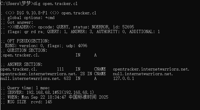

2.17测试版
这个就是cname的,估计就是这个原因
嗯 这个Beta2 修过了

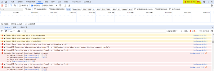

ass字幕依然无法加载 而且似乎无法读取内挂字幕
此外webUI自身似乎出了些问题

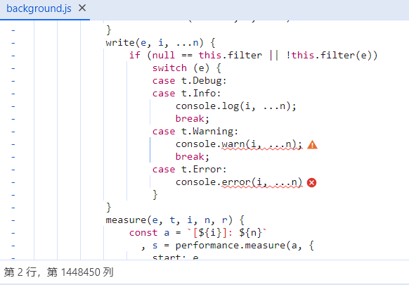

有大量的报错 background.js 脚本似乎出了问题
background.js 脚本似乎不是webui的文件,可能是浏览器某个插件的文件?

重启虚拟机后 这些报错就消失了 应该是测试环境的问题

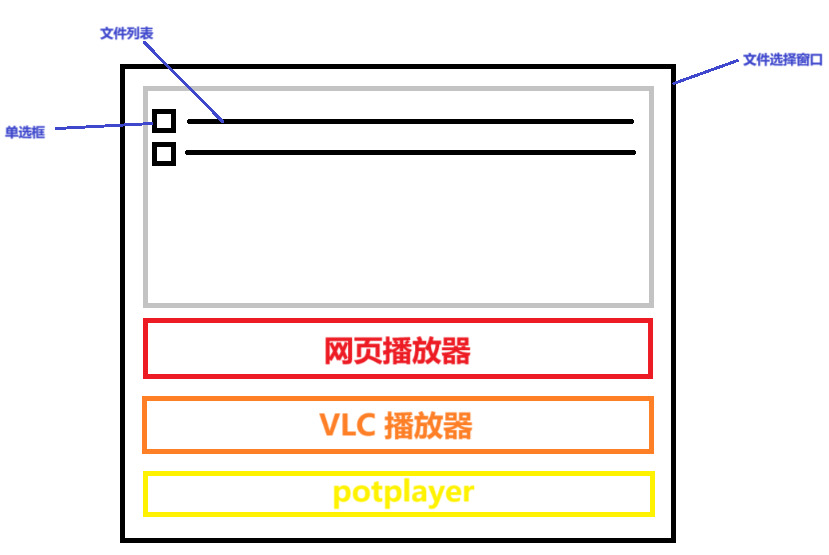

多视频的播放选择也可以改进一下 现在是直接跳转的文件选项卡
可以像GUI中那样弹出一个选择窗口 先选择要播放的文件再选择要使用的播放器
如图所示:

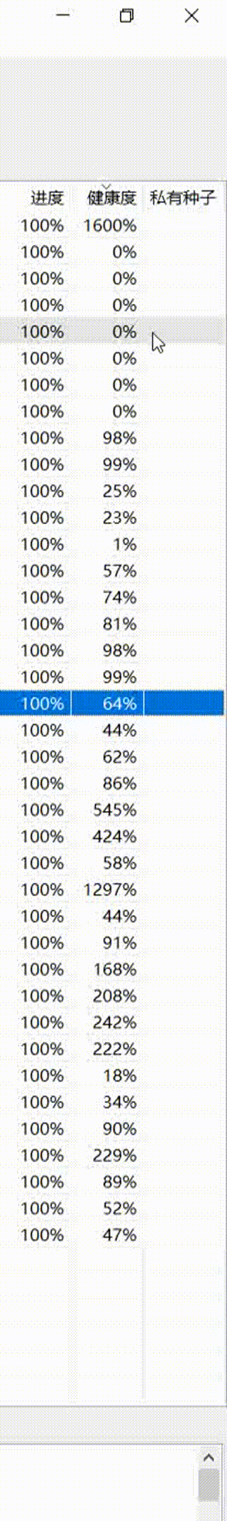

关于健康度的排序,好像有bug,不按显示的进行排序,如下GIF图。
20250924_233104~1

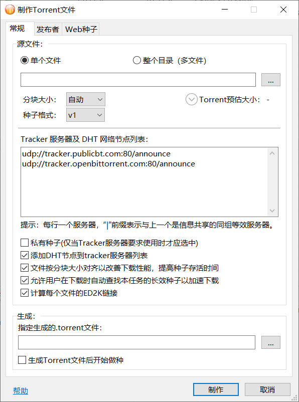

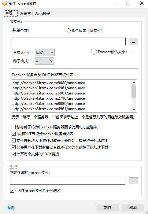

提一下关于制作种子的页面的建议:
一是,制作种子时的页面,感觉可以加上一个【将当前制种选项设为默认】按钮,也就是说点击一下就记住当前制种页面所用的选项以及填写的Tracker,方便制种。
二是,当一次性拖入多个文件或文件夹时,可以选择依次将其制作为种子,这个也是方便制种。
该功能已有
这个需求现有版本可以用比特彗星的第三方制作工具实现,或者写个bat命令行批处理也可以
没有呀,每次打开都是默认的选项和Tracker。
可以是可以,粗暴一点的话用其他bt下载器也能实现批量制种,但毕竟不够便利。
你随便制作一个种子后,后续在打开制作窗口,就可以看到tracker自动记忆起来
好吧,Treacker的确是以上一次制种为准的,不过选项不是。

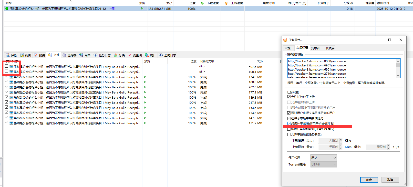

制作种子完成后,如果种子任务临时取消2个文件,并且启用超级种子模式,此时超级种子模式不生效
一定要勾选完整的文件才可以正常进行超级种子模式

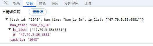

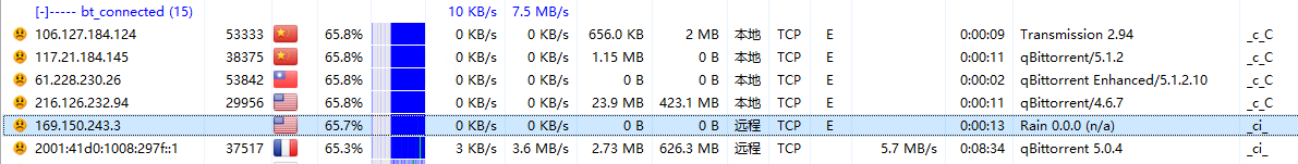

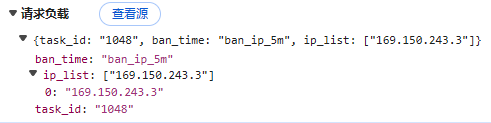

webui的进度设计是这样吗?还是本来要做分块图的
webui这种情况会封禁失败
{"error_code":"FATALL_ERROR","error_message":"invalid ip_list","version":"2.16"}
这样才会成功
表现在对方没有监听端口
