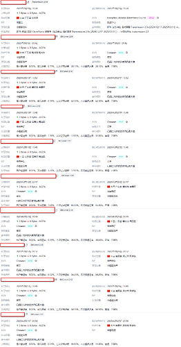

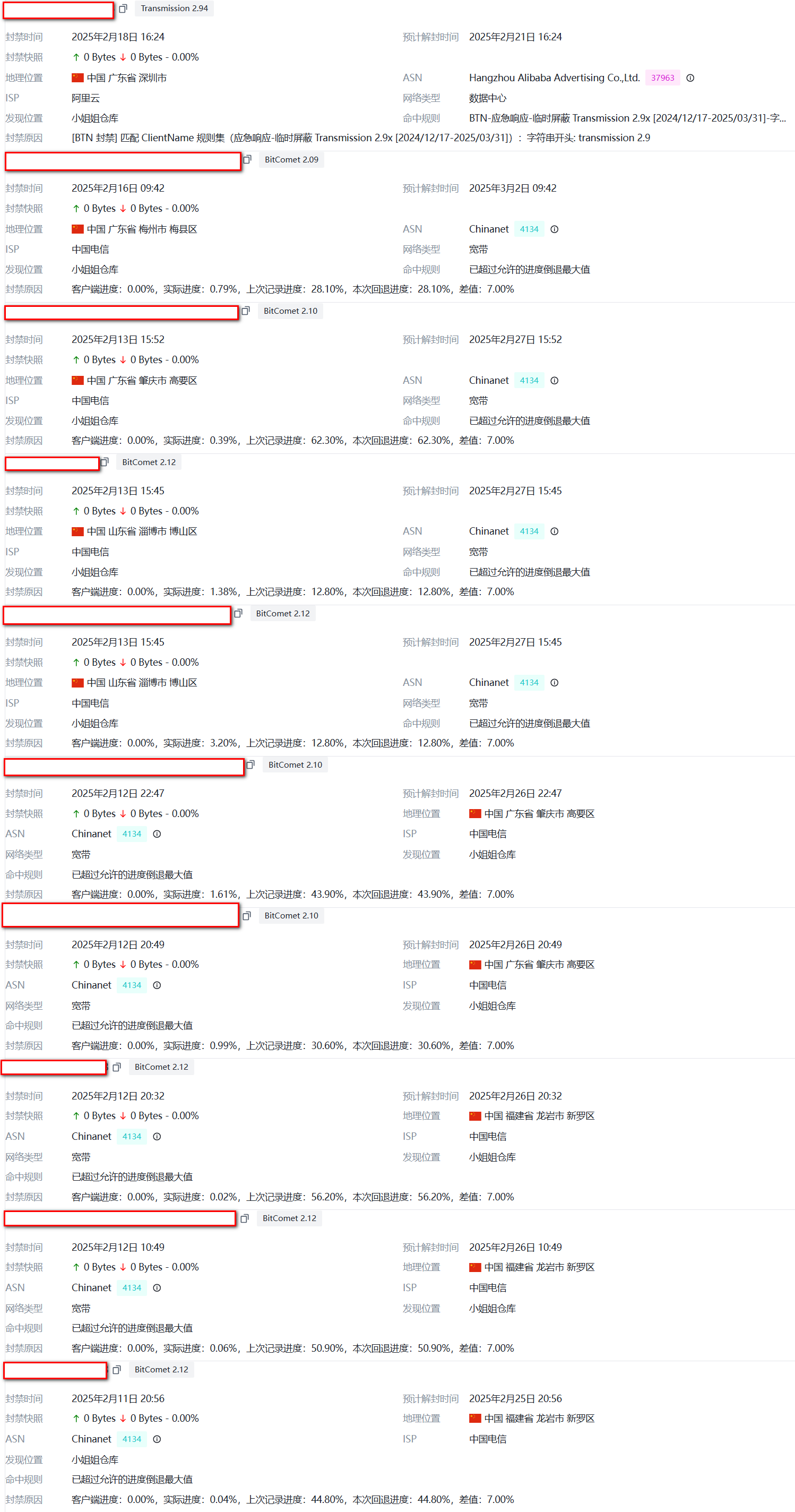

根据peerbanhelper的封禁结果,有4个2.12在50%进度左右回退,这是明显的放血行为
在2.12没有大规模使用的前提下还能有如此多的客户端,说明放血客户端可能会收集bt客户端名称进行伪装,这个猜测可以设计一个钓鱼专用的客户端名称验证一下

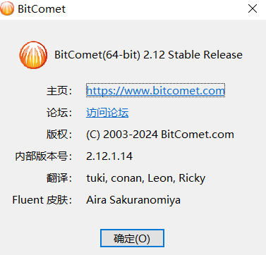

虽然官网一直没有更新 但是论坛版已经有2.12了
网友们的解锁版 倒是已经铺开了 伪装的可能性不是很大
虽然论坛上写的是测试版 但事实上已经是稳定版了
早就有了

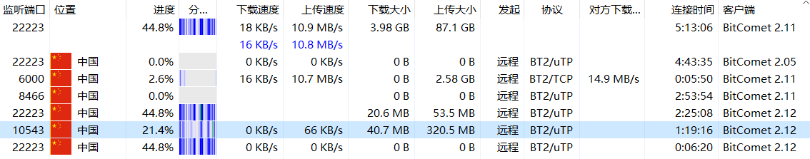

进度回退可能是开了超级种子的做种者,开了之后会故意压低下载进度来上传。

贴个图
可能是運營商搞鬼…其中有個是我 但進度仍然六十 那是我之前用過的IP 因為普通用户都是變動IP,看來需要一次下載完成才不會誤判為進度倒退。但有些任務文件太大了 過百G甚至幾百G以上…無可奈何
確定是運營商搞鬼了…截取偽裝之前用户的下載情報…那個BC2.10是我 現在 進度63.5 運營商這樣搞會令到我們互相封鎖IP 最後 無法正常下載…
