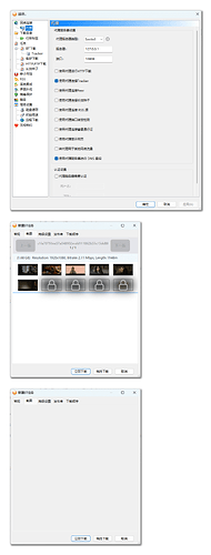

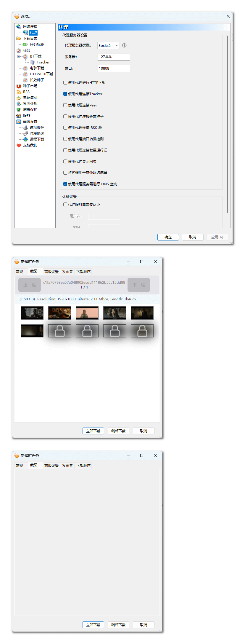

2.07中截图服务还可以通过代理使用,升到2.08 Beta6后截图服务就不能通过代理使用了(不用代理显示正常),选中设置后页面显示为空白页面。
相关设置:
使用代理显示网页
将代理用于其它网络流量

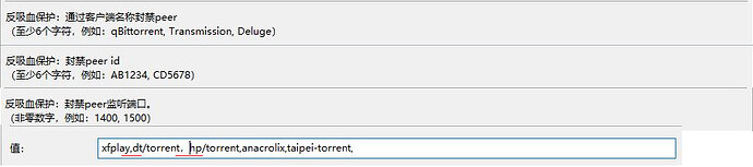

建议改进 高级设置中 反吸选项的示例
其分隔符应为 英文状态下的逗号 但示例中给出的似乎是中文状态的
容易造成误导
直接和其它软件一样,不使用逗号用 | 来当分隔符也可以

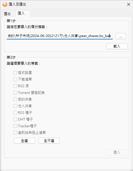

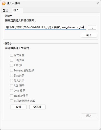

這…就連自已的備份檔都無法匯入
所有選項失效
但匯出都沒問題
這是哪出錯了呢?

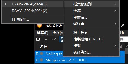

這裡從D盤轉到E不行,直接就是E

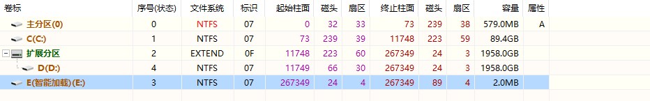

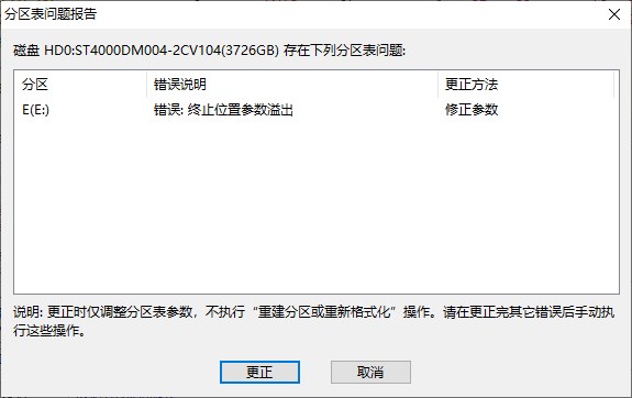

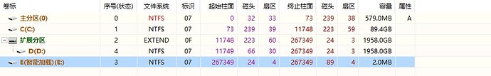

問你個問題,BC有沒可能導致硬盤出問題
我有台電腦HDD,C盤系統,還有DE分區
這周不知怎麼的,系統出問題,設置無法打開

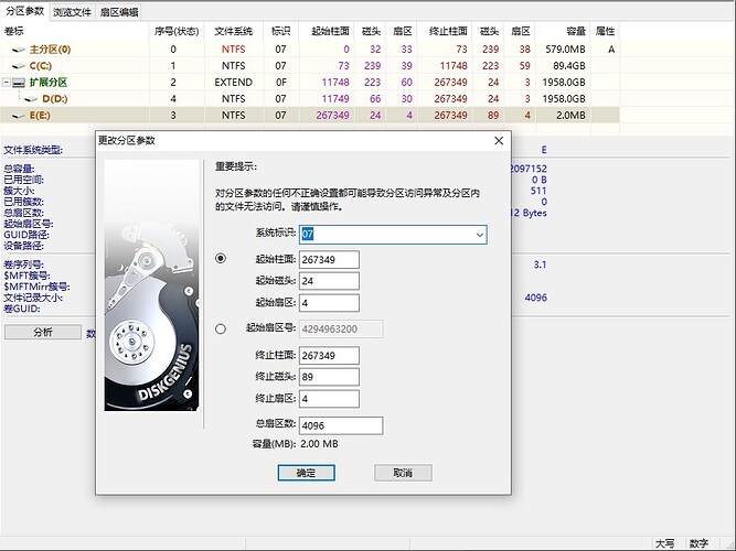

檢查說損壞文件,檢查沒壞道,用那個diskgenius

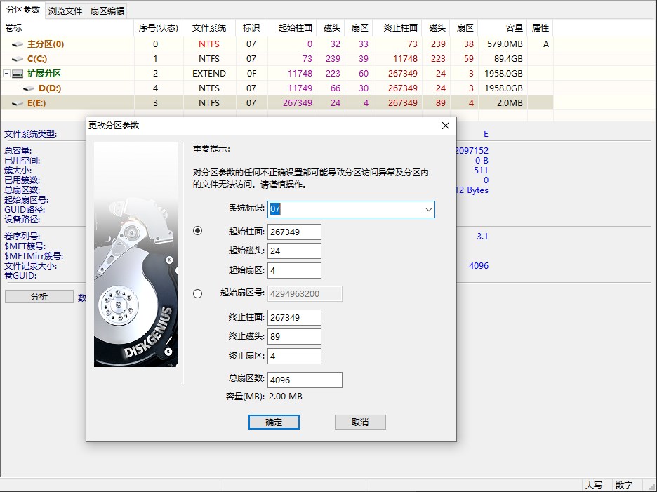

打開就說是E盤参數問題,要修正不會格式化,我也不知會有啥問題,但看它說修正不格式化,按了後,居然容量變成几M,柱面前後一樣,E盤打開不了,現在在DG能看到數據,能轉移數據,但量太多,想設置柱面不成功,你有辦法嗎?
是什麼原因導致的?
比特彗星没有任何可能会导致分区爆掉,没有涉及到分区改动的操作,你这个提示是NTFS的数据库爆掉了,比如说异常断电,正好在进行文件写入的时候就有概率出现爆掉的问题,或者硬盘坏道,硬盘固件版本原因
只能重新格式化解决,或者更换其它更可靠的REFS分区(性能对比NTFS会下降,但是可靠性更高)
NTFS每次异常断电后都需要修复一下硬盘,避免出现数据异常和数据库崩溃
斷電倒是應該沒有的,壞道下載就會發現應該沒有。不知是不是C盤系統自己高耗,這時候剛好E盤下載也高耗導致。

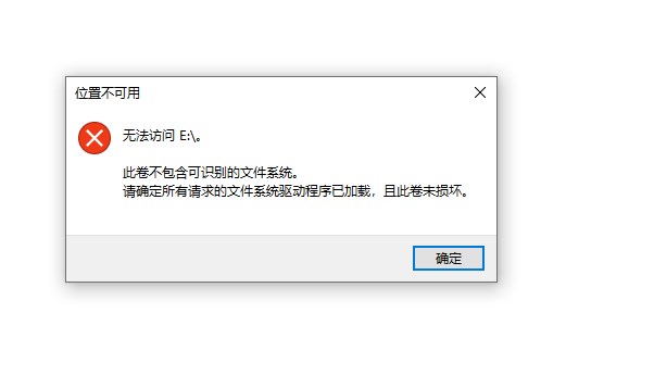

不知怎麽的,已經格式化兩次E盤還是這樣
那個DG還是提示,一開始沒提示,但我沒那麽傻再搞了

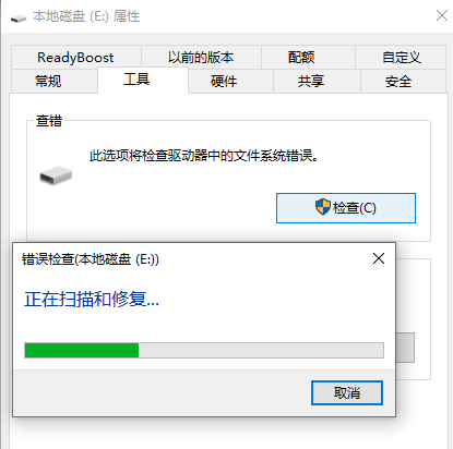

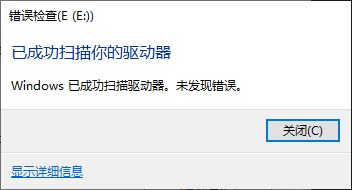

WINDOWS掃描后沒啥問題,當然這貨也是不是很可靠
壞道檢查還沒時間搞,但是轉移過程沒出現讀寫問題
不知是不是D盤序號錯誤,我那時好像用磁盤管理分割的,不知爲啥變成廣展分區
