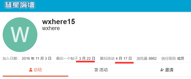

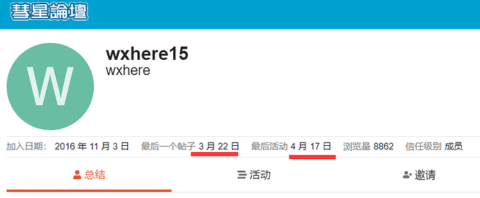

原来 楼主 离奇失踪 1 个月,
我就说 V2.08 咋都没动静 ?

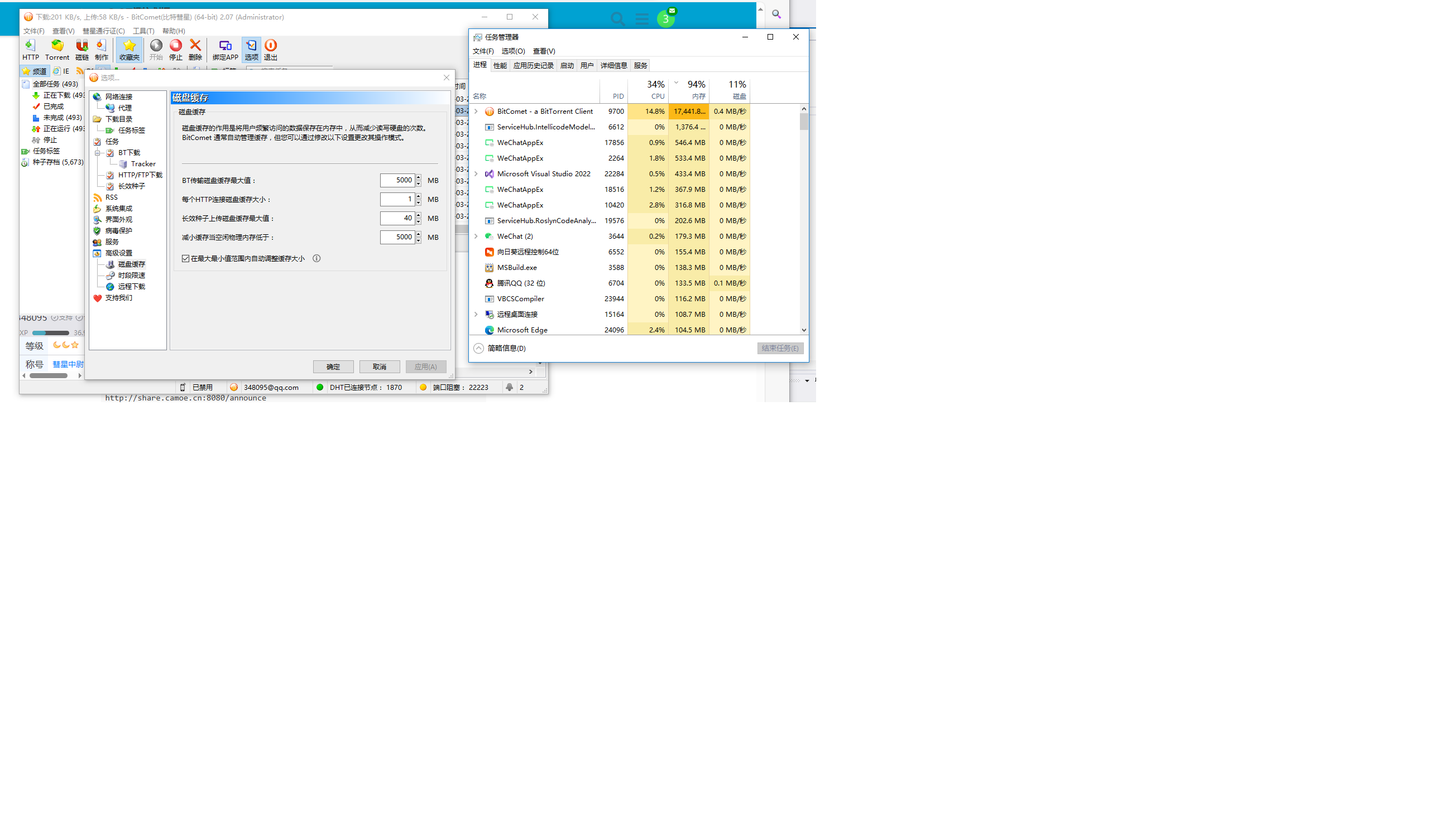

我16G内存的时候,给我全占满,然后随便开个软件就有东西闪退,我又买了16G内存,现在32G内存还给我全占满……不开比特彗星我日常内存只用七八G左右。……而且设置里我也都限制了大小……怎么还能占满
软件卸载重装了一下,然后扫描文件恢复了下载进度,然后问题就没了……内存占用个几百M稳定不跳
我的左栏为什么没有种子市场
在统计分类检查是什么使用了内存
我之前 “DHT 种子” 达 数百万笔,
我就把它设置为 10 万笔,
问题就没了.

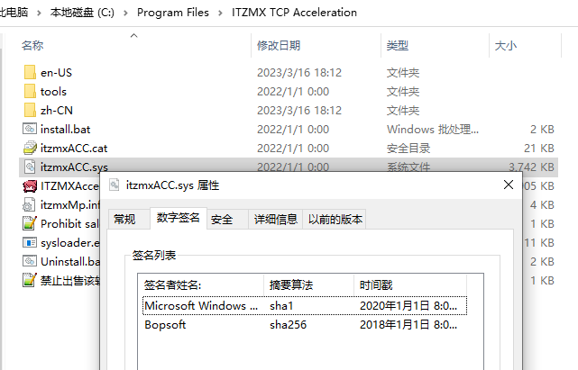

可是bitcomet的数字签名不是Xing Wang个人签名吗
来,小樱大佬,来一个正规的sha256的微软证书,正规证书哪里那么好搞啦,并且微软屏蔽sha1不也是因为sha1不安全嘛
并且小樱你的话完全没有依据,在Windows中要硬件级权限的驱动都要微软签名,除了各种显卡声卡之类的启动,deep freeze这些软件的启动也有微软的副签名
