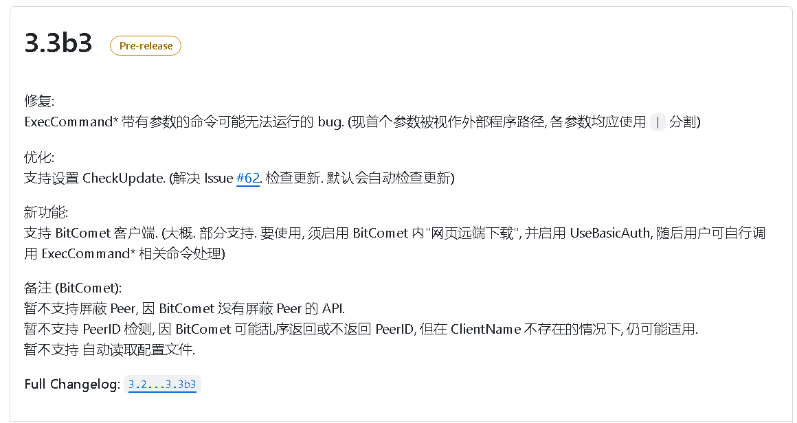

目前此项目已经实现对bc的支持但是由于bc 的web UI 不能正常的传递 peer ID
目前仅能通过 客户端名进行屏蔽
目前比特彗星所有相关api里面确实没有peerid的信息显示
可能是考虑到性能原因,相关配置文件里面也没有存储这个字段,只在客户端鼠标移动到客户端弹出悬浮窗才会显示,可以让官方加一个
不过在web UI中却预留的显示的位置
而且显示存在一些问题 似乎没有完全做好?
我看了下并没有控制客户端以及任务相关的api啊,无法通过api来拦截某个用户,总之bc的api几乎不可用,只能查询少量信息

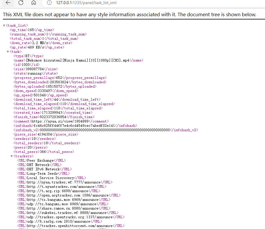

至少彗星的webUI能看看任务信息
目前BCwebUI的主要问题是不方便外置程序控制
其没有直接的参数请求接口
所显示的是一整个HTML文件 建议增加专门的接口以方便其他程序调用

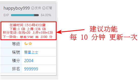

不如追加個條件,全部任務暫停下,馬上更新積分

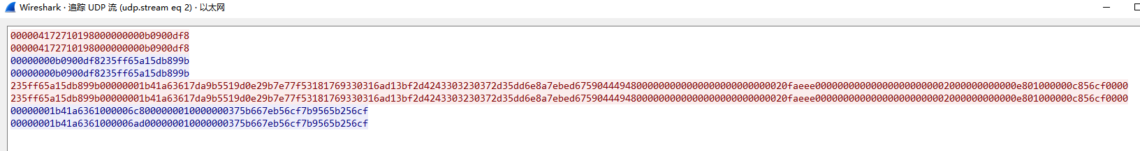

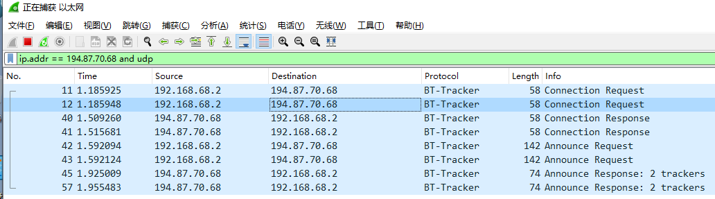

2.07版本请求一个udp tracker会发生2次重复包请求,会导致浪费一倍的流量
只有比特彗星会发生这种重复包情况,不知道哪个版本开始的,,,握手包和数据传送包都是重复2次请求

给你提供一个思路,下面这个函数可以实现添加torrent或是magnet任务
bitCometAddTasks(sourceType, tfFile, savePath)
btTorrentHeader = {
‘Accept’: ‘text/html,application/xhtml+xml,application/xml;q=0.9,image/webp,image/apng,/;q=0.8,application/signed-exchange;v=b3;q=0.9’,
‘Accept-Encoding’: ‘gzip, deflate’,
‘Accept-Language’: ‘zh-CN,zh;q=0.9,en;q=0.8,en-GB;q=0.7,en-US;q=0.6,ja;q=0.5,da;q=0.4,zh-TW;q=0.3’,
‘Authorization’: ‘’,
‘Cache-Control’: ‘max-age=0’,
‘Connection’: ‘keep-alive’,
‘Content-Length’: ‘’,
‘Content-Type’: ‘’,
‘Host’: f’{localhost}:{port}‘,
‘Origin’: f’{localhost}:{port}‘,
‘Referer’: f’{localhost}:{port}/panel/task_add_bt’,
‘Upgrade-Insecure-Requests’: ‘1’,
‘User-Agent’: ‘Mozilla/5.0 (Windows NT 10.0; Win64; x64) AppleWebKit/537.36 (KHTML, like Gecko) Chrome/103.0.5060.114 Safari/537.36 Edg/103.0.1264.49’
Authorization用工具查找一下
URLMagnet = f’{localhost}:{port}/panel/task_add_magnet_result’
URLTorrent = f’{localhost}:{port}/panel/task_add_bt_result’
if sourceType.upper() == ‘MAGNET’:
magnetLink = ‘magnet:?xt=urn:btih:’ + tfFile
bitCometMagnetData = {
‘url’: magnetLink,
‘save_path’: f’{savePath}’
r = requests.post(URLMagnet, data=bitCometMagnetData, headers=btMagnetHeader, timeout=30)
elif sourceType.upper() == ‘TORRENT’:
torrentFileData = open(tfFile, ‘rb’)
payload = {
‘file’: (‘torrent_file’, torrentFileData, ‘application/zip’),
‘save_path’: (f’{savePath}')
torrentFileMPE = MultipartEncoder(payload)
btTorrentHeader[‘Content-Type’] = torrentFileMPE.content_type
btTorrentHeader[‘Content-Length’] = str(torrentFileMPE.len)
r = requests.post(URLTorrent, data=torrentFileMPE, headers=btTorrentHeader, timeout=30)

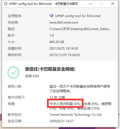

从卡巴斯基2021年9月公布的权威统计数据来看,此份数据报告统计了100w-1000w日活跃用户
在中国地区使用比特彗星人数也是最少的,比特彗星在中国使用者仅占比全球的6%
