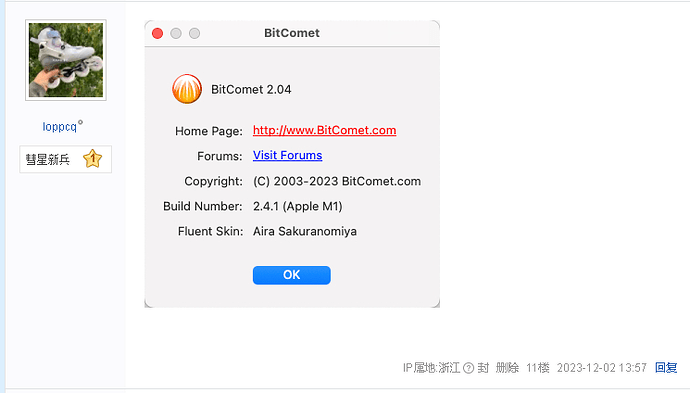

供您參考,剛安裝最新v2.5.1u,也是依樣不能切換其他語系,麻煩您了,謝謝!

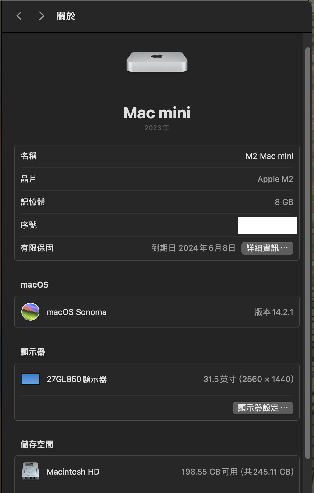

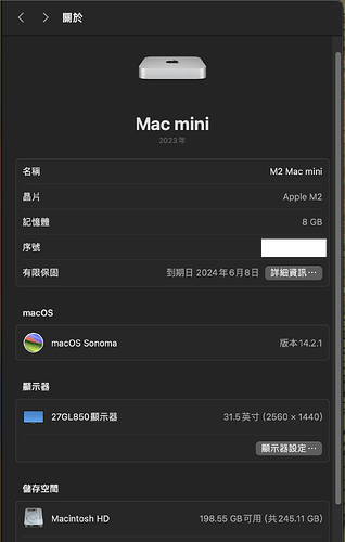

可能是M1或M2芯片的问题?测试的机器是M1或者M2芯片的吗?
而且这个问题似乎是在较新版本彗星中才有
似乎在老一些的版本中并不会出现这种情况
M2芯片
M1芯片

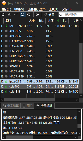

2.05不知為啥,下載速度就這麼點,但內存用得很快,每秒大概0.03GB
一下就沒了
