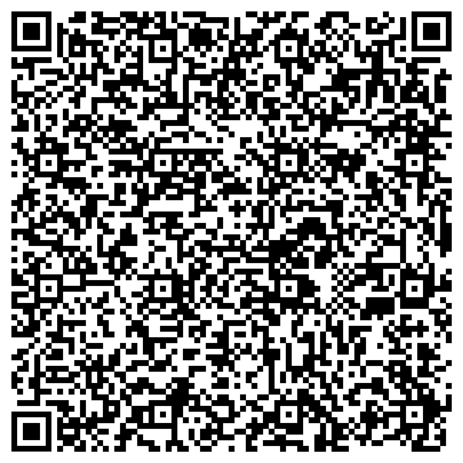

我有个想法,可以在这里加个分享二维码选项,然后弹出来一个二维码,就和京东购物一样方便,别人用手机app扫码就能下载
至于二维码格式目前视乎没看到有什么专用标准,可以自己定一个,例如二维码内容为
bc://bt/QUEvW2MuY+WLlea8q11bMTDmnIjmlrDnlapdW+mAsuWMluaenOWvpn7kuI3nn6XkuI3oprrouI/kuIrli53liKnnmoTkurrnlJ9+XVsxMl1b57Ch57mB5YWn5o6bXVtBVkNfQUFDXVsxMDgwUF1bTUtWXVtFTkRdLzAvNzVhNDQ2NWNjMjg1OTczN2Y1MTBhZGJkZGJhYzY0YmNhMDkwYzQ2YS8/cnNzX2d1aWQ9aHR0cCUyNTNBJTI1MkYlMjUyRnNoYXJlLmRtaHkub3JnJTI1MkZ0b3BpY3MlMjUyRnZpZXclMjUyRjU4OTAwMV9jX2NfMTBfMTJfQVZDX0FBQ18xMDgwUF9NS1ZfRU5ELmh0bWxaWg==
电脑端上输出如下图所示,别人手机app扫码就能下载了,比磁力更方便一些
二维码为了便于手机相机识别,base64编码只保留名字部分到到特征码比较好,不然内容太长了二维码看起来很密集
btsow 上已经有在使用二维码了 扫描出来直接就是磁力链接

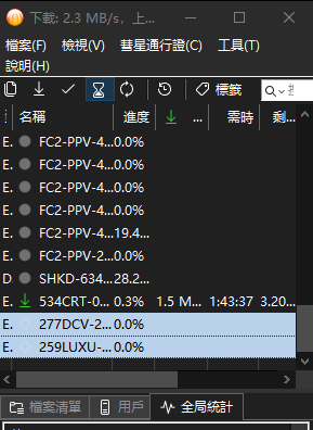

2.05不知啥問題,同一個種子,硬盤卡滿了,暫停不卡,一開又卡
用回2.02就無事,搞得我卡了一周
卡满了指的是什么?磁盘提速服务安装了吗?

磁盘提速服务沒問題,卡滿就是硬盤高佔

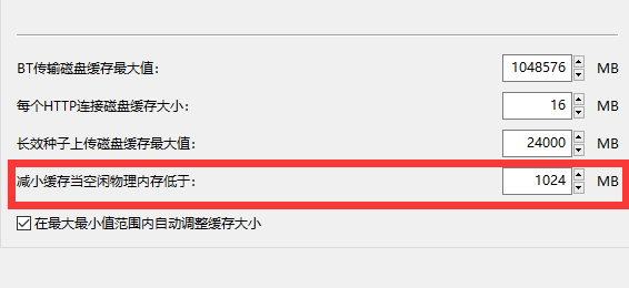

建议添加磁盘写缓冲 大小上限设置
现有的警报机制似乎并不能控制缓存大小
警报后继续增大 乃至占用全部内存
设置缓存大小上限后 当缓存大小达到此上限后 强制限速 并且不允许 缓存继续增大

目前版本是内存即将用尽后智能动态控制下载限速,等待硬盘写入完成后才继续下载,手动限制大小感觉反而不够智能,因为每个人硬件的内存大小都不一样,有人32G有人64G

实测功能上没有任何问题,就是要内存占满才会启用这个自动限速功能,可以通过设置来控制内存阈值
推荐值1024M,例如32G内存,在内存用到31G的时候就智能自动启用自动限速,设置2048M就是在内存用到30G的时候启用自动限速

应该改使用 允许使用的最大内存量
或者使用百分百的形式指定 而不是具体数值

内存大,或者内存小的时候百分比不太适合,比如1TB内存的时候,假如设置95%上限,1TB内存要浪费好几十个GB内存无法利用到,要的话应该要用新功能形式,例如BT选择加密那样,一个框选择使用哪种形式
