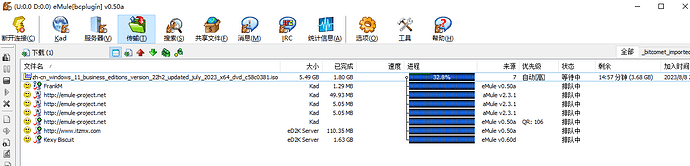

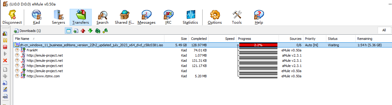

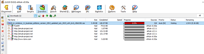

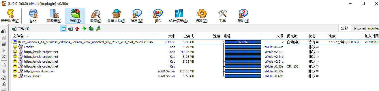

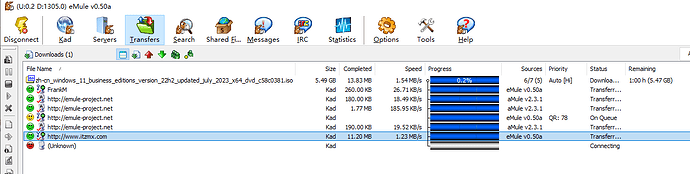

电驴插件下载是不是有点问题,只要暂停后,就一直处于排队中,只有退出关闭整个插件窗口在重新打开插件界面才能有速度
随便测试个链接下载
ed2k://|file|zh-cn_windows_11_business_editions_version_22h2_updated_july_2023_x64_dvd_c58c0381.iso|5889910784|EA17F31F6F044233A6E74E9A83432CD0|/
感觉应该是插件代码的BUG,,,暂停后开始,任务状态显示还处于等待中,没有成功开始
好吧,试了下官方版的emule有相同的问题

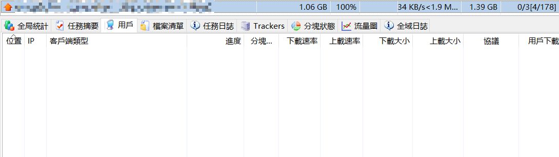

v2.02 Beta1 突然不显示任何 Peer 了,退出重新打开也不显示;退回重装2.01正式版也不显示任何peer。端口绿灯、任务是活跃状态、热门新种、有速度的;
不单是某一个任务,所有任务都是这样。
这是因为你开了键盘锁,键盘上第三个灯亮起来了。
按下scroll lock关闭键盘锁即可。
这feature太奇怪了

这个功能应该是命令行界面时代遗留下来的
其实正常来讲彗星会有一个提示 不过这个提示很多时候显示不出来
也许这个提示不显示的问题算得上是个小bug?

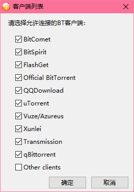

提个建议,关于客户端屏蔽,建议多加几个客户端,以避免屏蔽【其他客户端】的时候被误伤。
数了数,目前没有的客户端找到7个,这七个也算是老牌子了:
qbee
aria
tixati
fdm
biglybt
deluge
filec
如果加一起数量太长不太美观,或许可以分成两列,大概就是这样
A…… B……
C…… D……
E…… F……
G…… H……

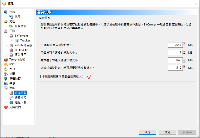

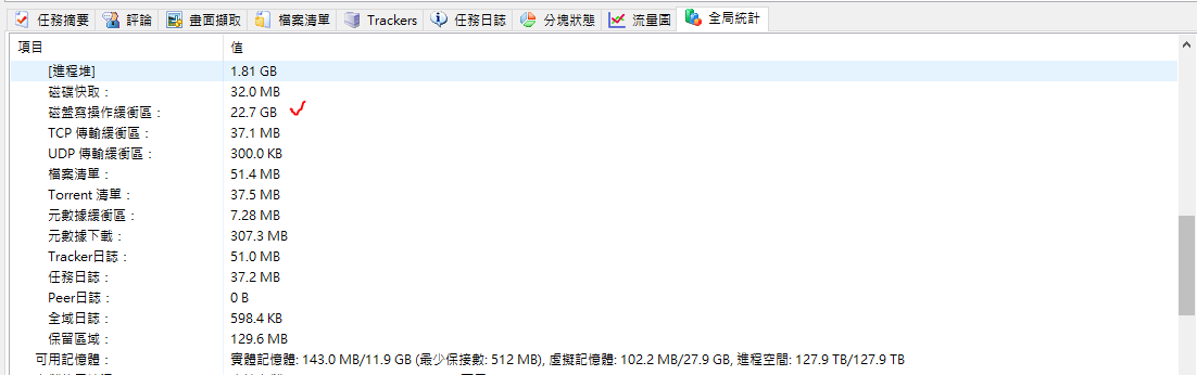

遇到一個奇怪問題, 磁碟快取沒有設定很高…
但快取吃掉 22G 沒有釋放?
【磁盘写操作缓冲区】不属于【磁盘缓存】。理论上应该如果磁盘写入速度高于网络下载速度,【磁盘写操作缓冲区】应该一直很小,不会累计变大

我记得你是直接下载到nas里?检查下远程磁盘负载情况 目前内存即将用尽时候会触发自动下载限速,等待磁盘写入
