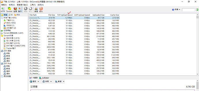

磁盘提速已启用
硬盘为usb硬盘盒外接
做种时 硬盘占用全满 上传速度下降
关闭长效种子后恢复正常
似乎是长效和和普通任务在抢磁盘io?
应该和usb硬盘盒也有一定的关系
从你的图上来看,内存并没有用尽,新版本已经大幅度优化了长效上传的磁盘io性能,你可以设置大一点的磁盘缓存提升命中率。统计分类可以确认命中率情况。

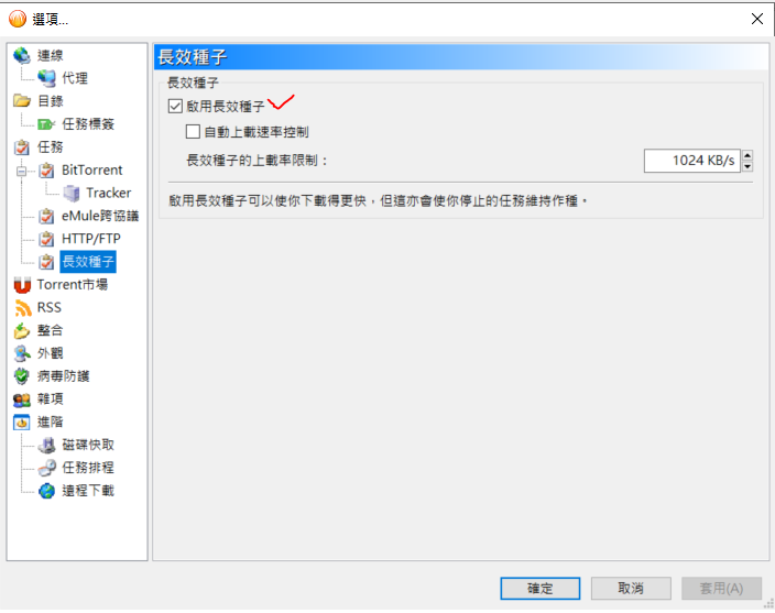

選多項任務…長效做種->全部停用
我是這樣解決長效吃IO的問題…

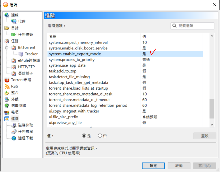

透過專家模式觀察…

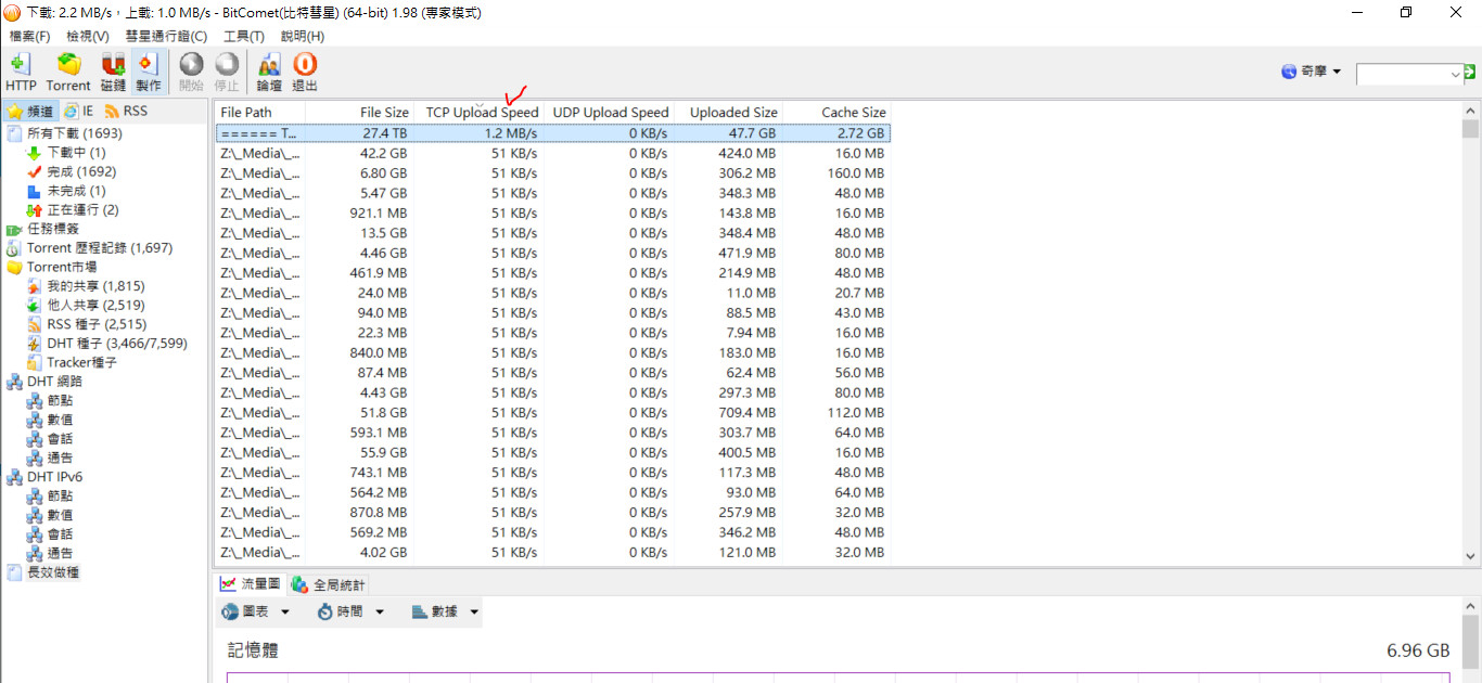

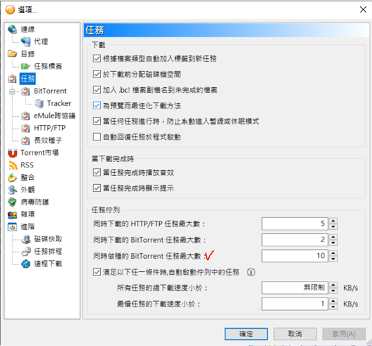

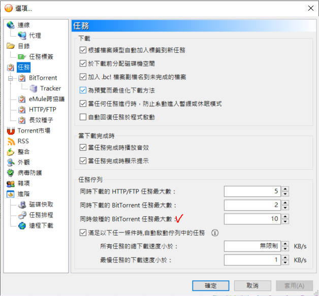

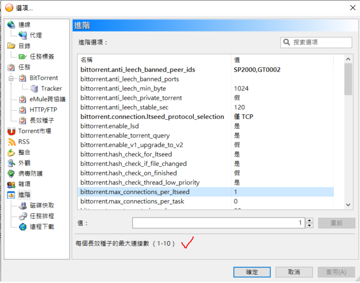

個人認為長效設置太單純, 沒有任務數量控制,
雖然進階有 每個長效種子最大連接數預設 1
但觀察自己只有開啟長效上傳 1MB , 就會導致大量分散隨機開啟 20-30 檔案同時上傳, 若開上傳 2MB 更多, 有可能會同時隨機開啟 30-50 檔案上傳, 磁碟與緩存 IO 可能會吃不消…
建議在設置上多一個 [同時做種的長效任務最大數] 管控…

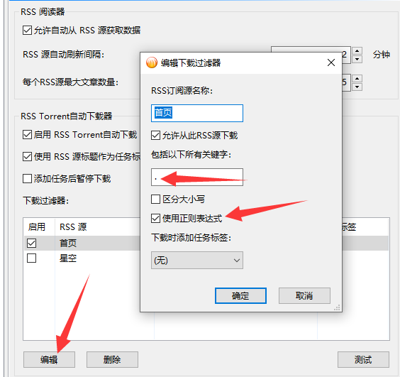

想问问这1.97RSS自动下载是不是坏了,之前1.96版本自动下载都还正常,但是升级到1.97版本之后自动更新是完全正常的,但就是无法自动下载
是的,有BUG,已经反馈过了,目前解决办法,启用正则,输入关键字"."(小数点)

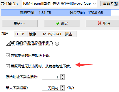

连接1出现10053错误连接重置时,镜像地址好像不起效果。。。
发生错误: 服务器异常断开(错误代码: 10053)
达到最大出错重试次数。
工作线程停止。
我忘记这个选项是干嘛的了,发现连接1没建立成功的话,其它镜像链接都不会工作

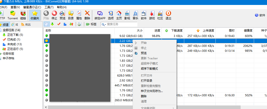

在用1.97 發現一個界面狀態更新BUG
當你移動下載完成的種子時
檔案正在使用中會導致移動失敗並出現黃色感嘆號…
並且路徑不會更新到移動的資料夾
當你移動及修改好種子路徑後…右鍵校驗不會刷新回完成狀態(綠球) (或者說根本沒有做校驗動作??)
得重新打開任務才可以…

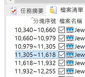

1.97的界面問題…應該1.98也有…

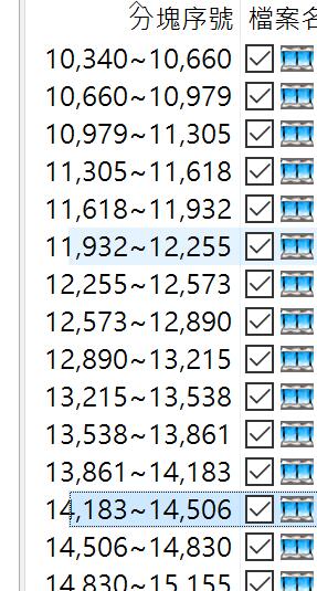

選取大小出現錯誤…竟然有空位…
