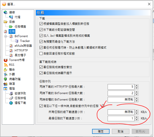

1.97测试版

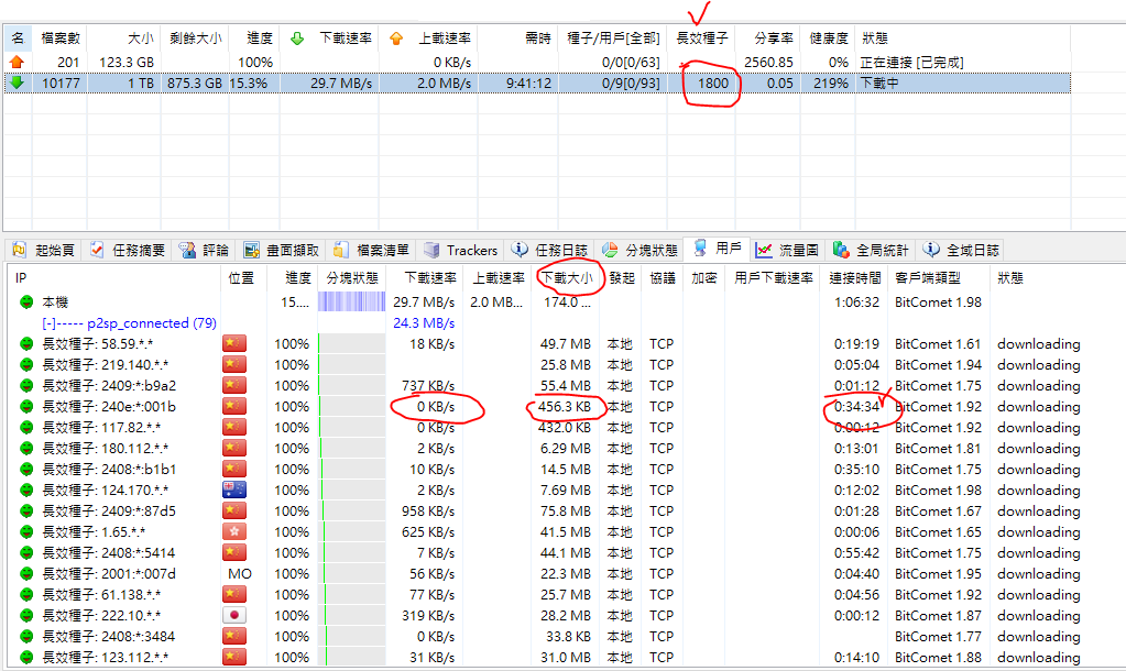

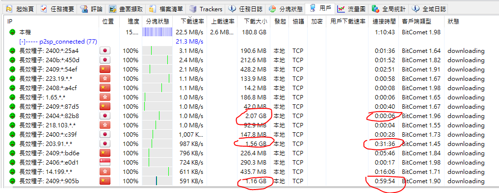

建議用戶數量多時, 也導入輪替機制, 讓一些吐不出資料的暫時自動踢出, 換連接其他用戶試試…
程式碼可參考…

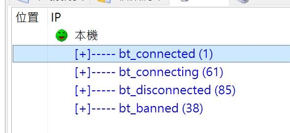

不會吧用戶數0/0 但用戶表50/1000的…connecting 一直都一堆…
你有理解過我說的是什麼嗎–你點一個0/0的看看里面的bt_connecting 列表?
這個是0/1 但 40/200的種子…
如果你有100個1000個任務呢…明白我的意思嗎…
結果數量就堆死在連線中隊列里…沒有意義…

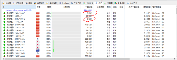

用戶數多…那個DEAD參數也沒什麼效益…就算5分鐘連一次…基數大一樣頻率也不會低…
你這個是P2SP.長效種子…有0KB/S的正常…
可能對方防火牆等因素, 0KB/S 佔位子, 連接半小時才吐400k, 倒不如踢掉, 換其他速度快的接手…
您看其他用戶, 一樣半小時就有 1G 多給力啊… 呵呵!

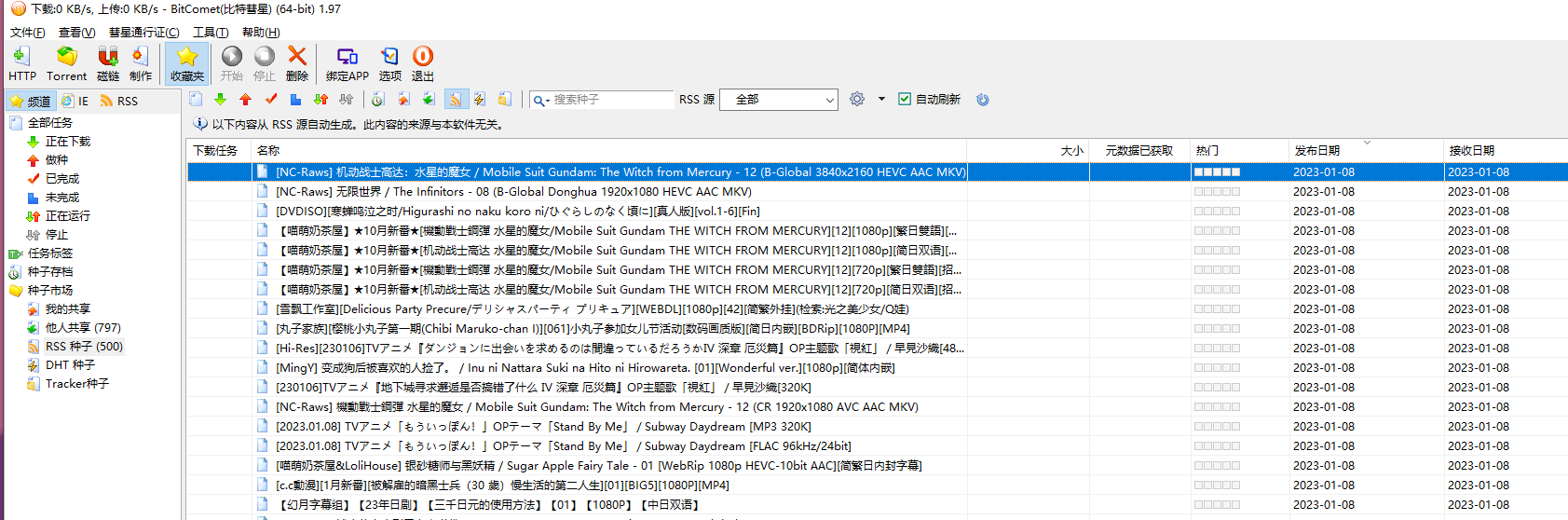

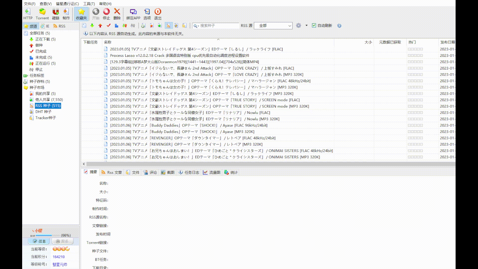

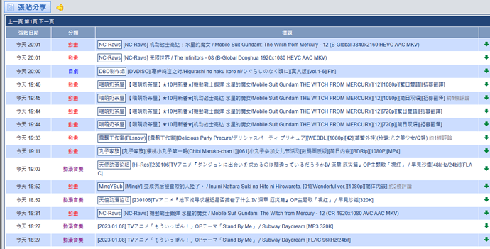

換過去1.97正式版..RSS廢了…不能刷新…顯示更新中…
換回1.98…一樣刷新不了.,..RSS用瀏覽器打開正常…現在不能用RSS了.. :rofl:
神奇的是他自己左邊的點開RSS一樣有更新連結..就是表格/數據庫不更新出來… :melting_face:

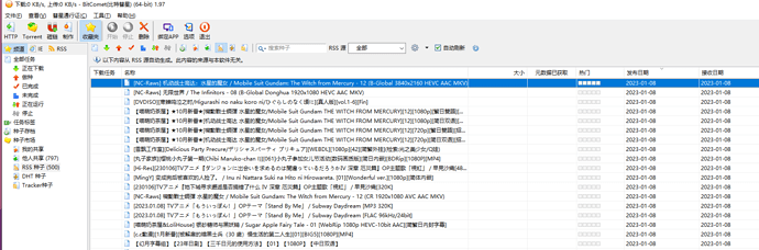

是不是网络问题,,,动漫花园的话有dns污染,看你是繁体不知道台湾有没有受影响,hosts绑下ip试过吗
1.97的rss更新是正常的,不过要打开正则关键词匹配输入一个小数点,才能rss自动下载,也算一个毛病

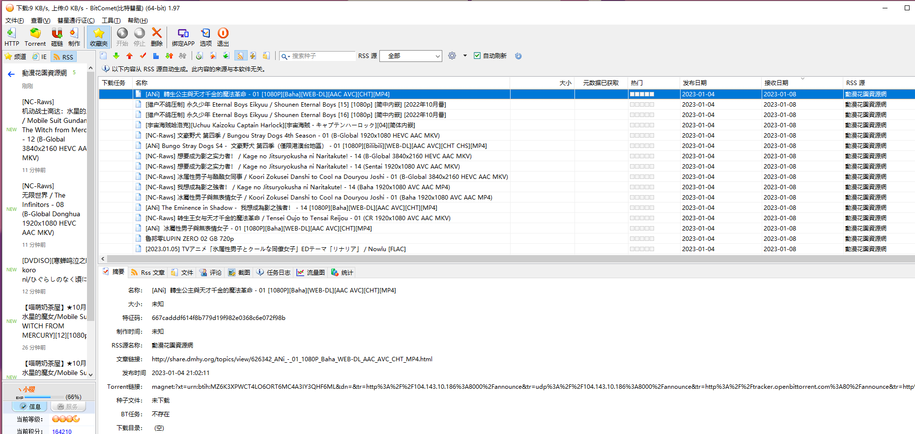

他軟件里面的點進RSS會打開網址的RSS項目嘛…他好似這邊有更新…但沒有匯到右邊的大表格中…
是不是我刪除了RSS項目他就不刷新…
我換到1.96一樣是這問題
大約知道是為什麼了…你已讀的東西移除後不再顯示…你不能還源他…
設為末讀只能把源刪了再加上…這是設計問題?
而且如果你把總種子列表加在源里…
例如首頁的RSS…會把所有子分類的RSS弄成殘缺…
這個是BUG吧…上面的 “RSS源” 分類會變成沒用…會缺少總RSS上已經顯示的…
已實測…
使用的版本是1.97

1.97我这更新是没问题的,只有1.98才有bug无法正常使用rss
SHANA2023-01-08 20-02-16
这个是刻意做成这样的,防止rss自动订阅后重复下载,其它bt软件也是这个逻辑,临时数据保存在cache文件夹的feed_xxxxxxx.json文件里。
所以沒法加首頁的RSS了…不然分類直接廢掉…
我是手動下載的…只是對軟件的RSS操作不怎麼熟悉…不能加首頁RSS也太難受了…

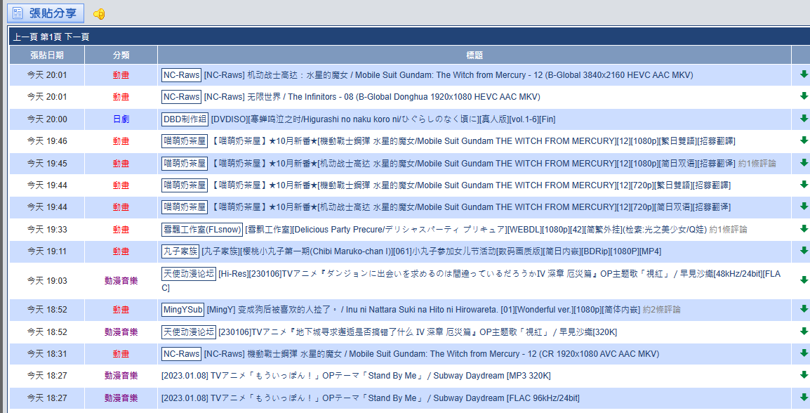

动漫花园的话首页rss是这个:
https://share.dmhy.org/topics/rss/rss.xml
根据发布时间排序一下,和首页保持一致

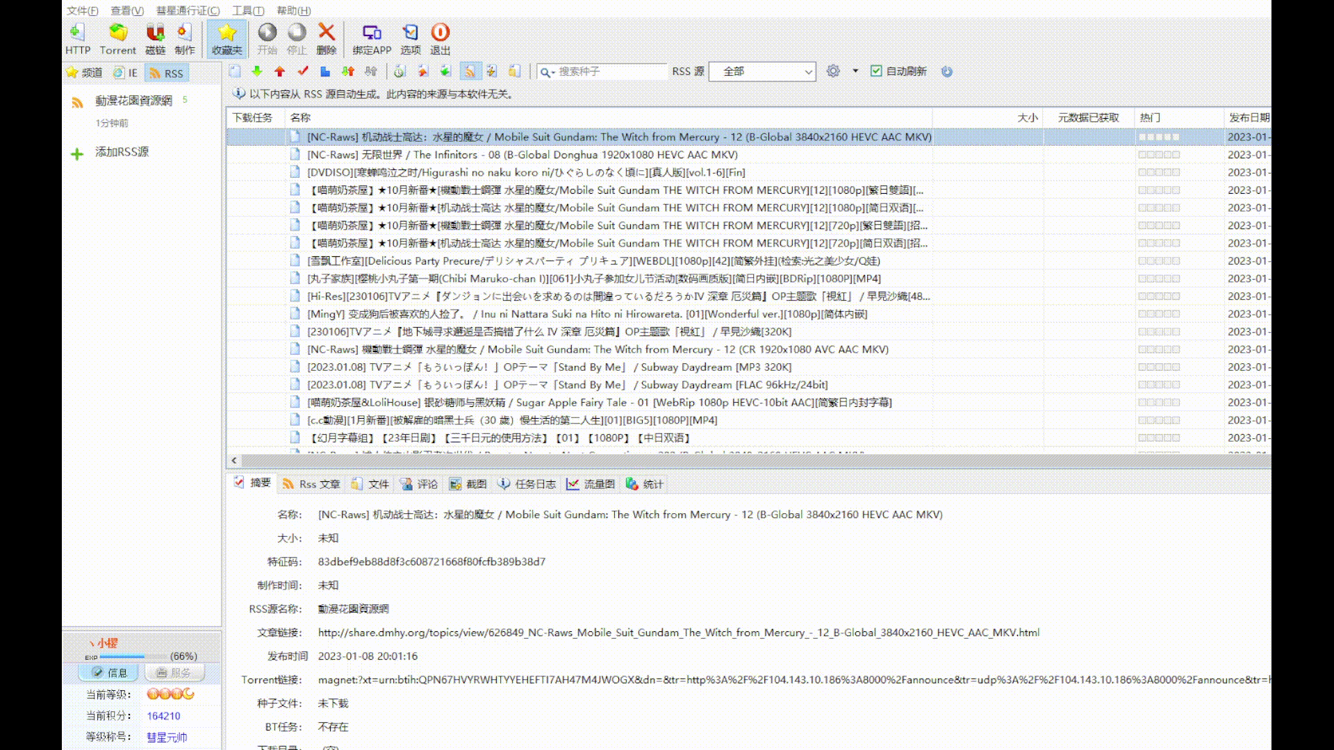

你把首頁的RSS加上…再加上自選字幕組的RSS…然後就殘缺了…
我沒用BC的一陣子用上TIXATI…他的RSS似乎是我用過最好用的(因為我手動…)…
他所有RSS源都是獨立…不會匯在一起…
而BC似乎是匯在一起…就殘缺了??
BC分類似乎是把項目設成唯一的RSS源…所以你點字幕組的源會沒有某些東西…
因為他被顯示到首頁的源上面去…
希望可以修改一下…
我知道你的意思了,你是指比特彗星同时添加多个动漫花园的rss后,会混淆到一起是吧。
这个问题之前反馈过,,重命名rss后,市场里面的标签没有立即刷新生效,要清空后重新获取rss才能正常显示新的名字。
SHANA2023-01-08 20-19-53
SHANA2023-01-08 20-24-40
反正就是RSS誰先更新…項目就歸誰…這不行…有些項目是沒有標字幕組分類的…所以我才會加上首頁的RSS…
而且…必須得禁用已讀不更新的設定丫…還原已讀 這功能又沒有…結果就是項目隱藏你看不到…
:rofl:可能有些人踩坑都不知道為什麼沒有刷新出來…
你試試點移除 RSS里面的所有項目..再點一下更新RSS源..有驚喜(剛剛已讀項目都不會再出現)
然後把RSS源復制…移除.,..重新加上RSS源…然後…隱藏屬性 RSS已讀的 問題就會被清除…
毕竟bt软件定位是rss自动种子下载器,,而不是rss阅读器,已读这么做是正确的。
想要完全显示以前下载或者读过的种子,需要去清空上面说的cache文件夹里的内容,或者删除rss链接,重新添加新链接。
