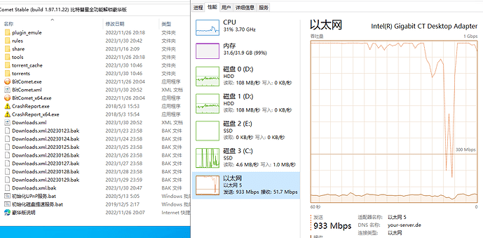

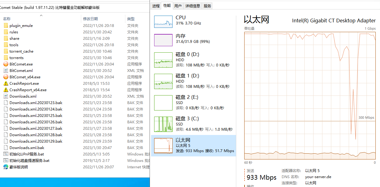

1.96版本做了BT任务下载优化,解决了一个下载时候反复异常错误的触发自动限速导致网卡断流问题引起下载速度忽高忽低,1.96如果磁盘负载比较高时在内存用尽直到剩余500MB的时候会自动限速。
你要解决可以不用管,因为软件会自动进行限速
手动解决可以限制下下载速度,或者更换垂直的机械硬盘,叠瓦盘写入会很慢

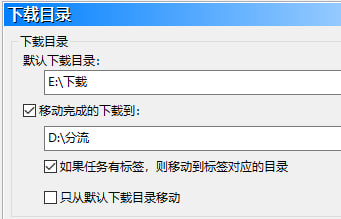

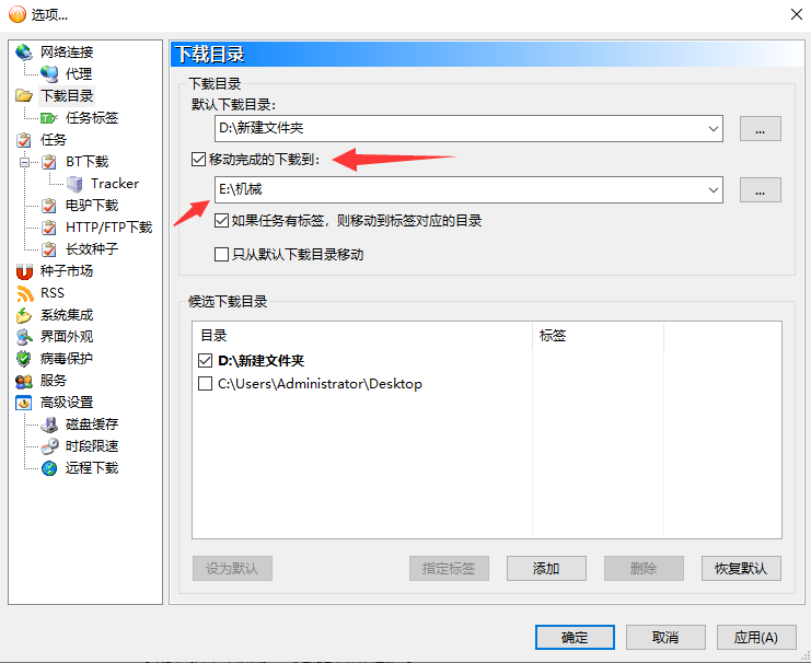

也可以下载到固态后在移动到机械盘存储
停止过程显示黄灯代表正在把内存缓存数据写入到磁盘。
内存用满触发自动限速导致界面卡顿的BUG本贴已经反馈过了,等待后续版本更新。
也可以下载到固态后在移动到机械盘存储
当时查看内存、cpu、硬盘、网络都还有大量空闲
现在换到1.93倒是没问题了

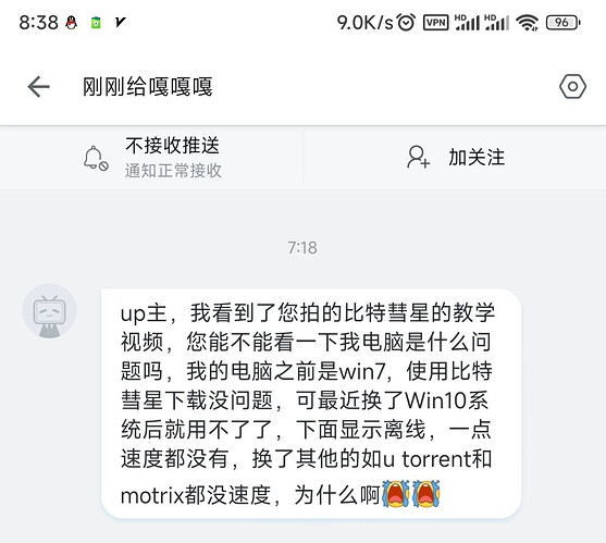

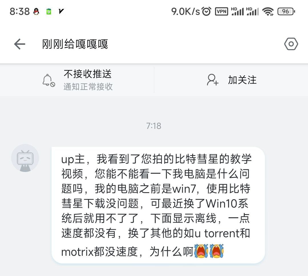

还有就是界面上显示离线。。。没启用云服务的时候能不能去掉 很多人吐槽过了

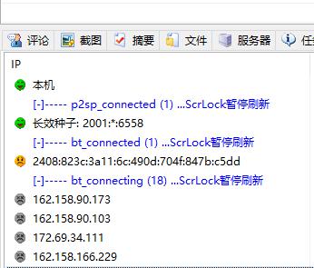

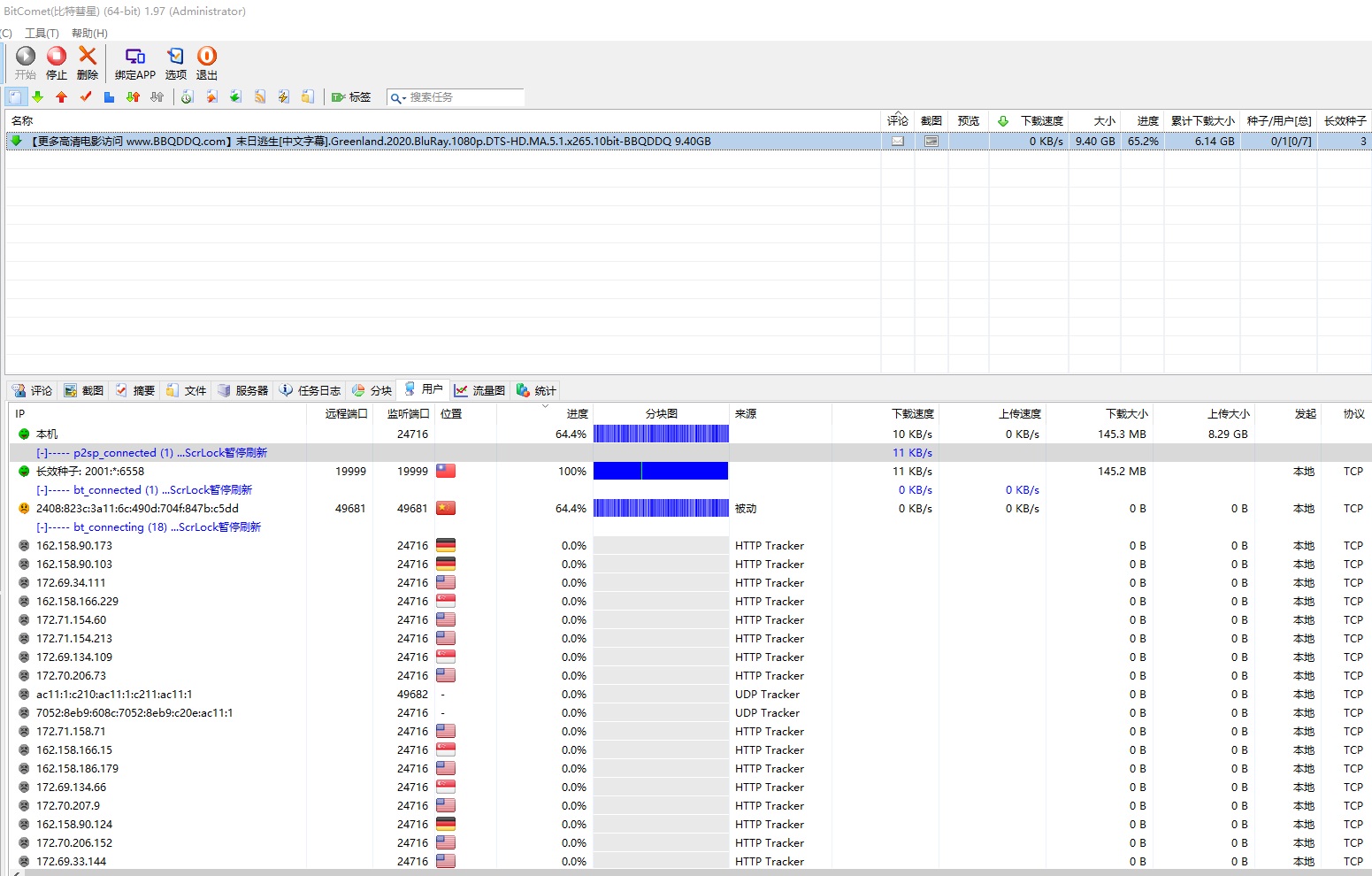

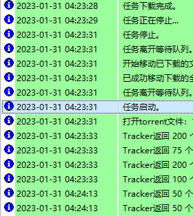

可以百度搜索wps ScrLock,这是一个表格处理,键盘锁上的第三个灯亮起,ScrLock按键关掉即可

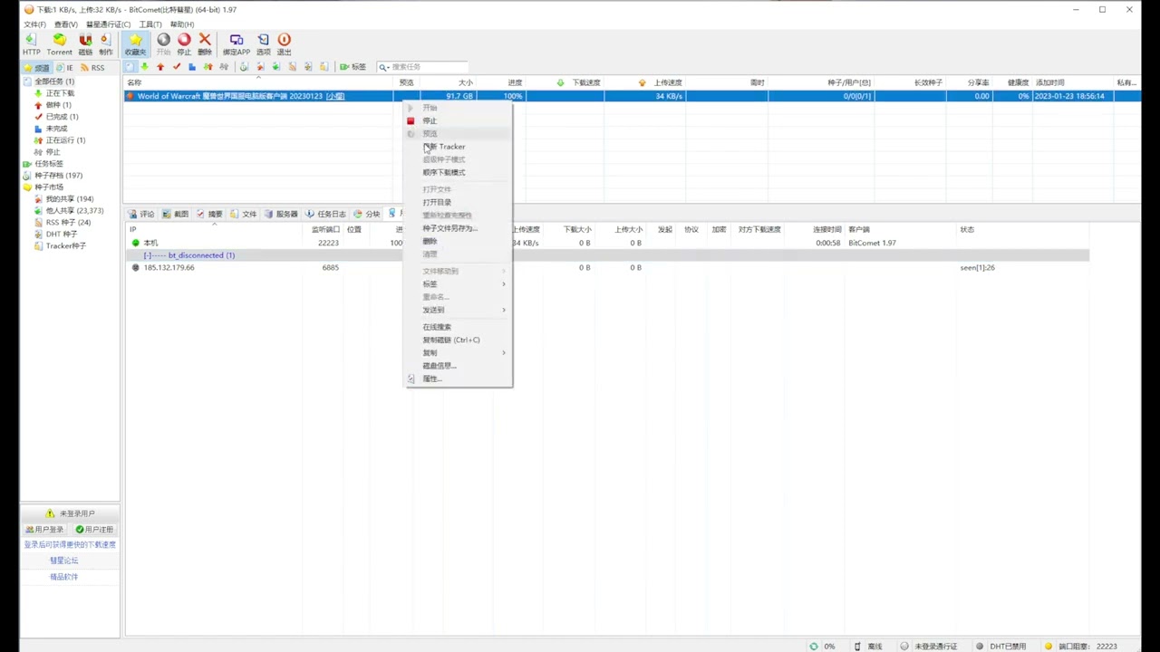

暂停刷新后可以更详细的防止来回乱跳以便观察用户列表,和进行封禁ip等操作。
可以提个意见吗,能否提供勾选项:使用上次选定的下载目录。按文件类型来分类下载目录真的非常不方便,直接让我在分开下载多文件的时候能不需要一次一次的选定目录,而是直接使用同一个目录的话真是帮大忙了。

啊,是的是的,键盘误按了,没想到这个键对彗星有影响,感谢感谢解答,顺祝新年好!
