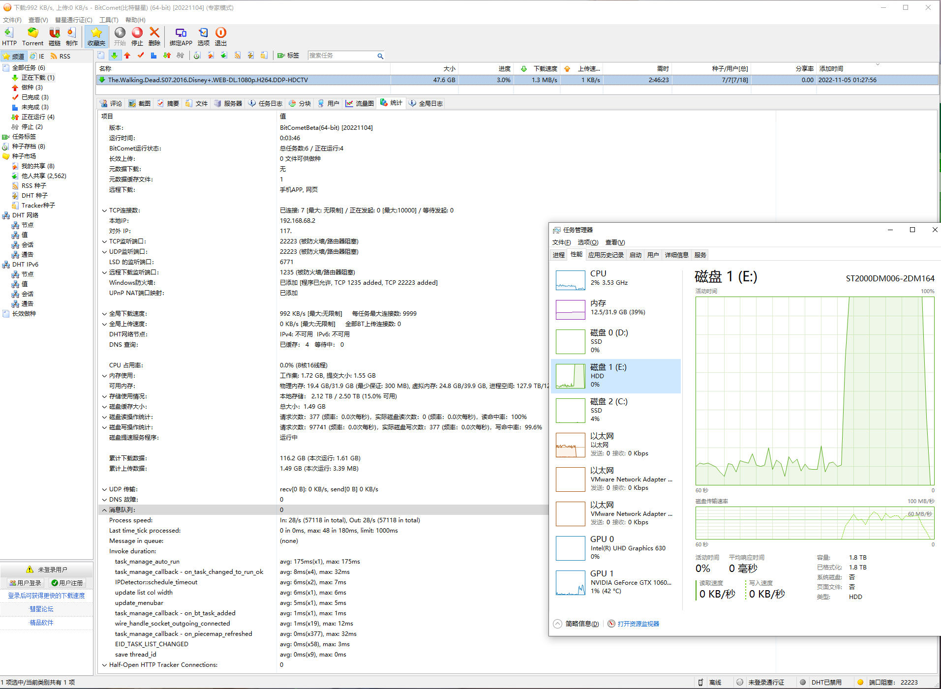

任务列表还是会很诡异的跳动
看了你的截图,network.max_connecting_connections_per_tracker 新设置项好像没有生效。默认值是6,每个tracker地址发起连接数不应大于6。我这边测试是正常的,不知道哪里出问题了
大概多少个任务?卡顿是指界面没反应,还是指任务长时间处于“正在停止”的状态?

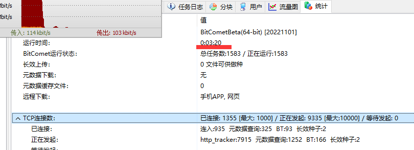

默认值6试过了,一样没用,所以才改成了10000避免后续被限制引起阻塞导致更多的问题出现。
默认值6,没区别,也是卡好久好久十几分钟没反应
所以和这个无关,如果tracker加的多的话,同时任务数多,说不定还容易拥堵好几十万的等待发起
目前已知的就是,,,启动软件后,把BT任务列表排序关掉在启动全部的上千任务,基本可以瞬间进入上传状态了。

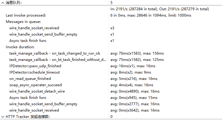

很诡异,刚刚把任务列表排序取消了,在试下好像又不能瞬间上传了,等了3分钟还没开始。实在不知道啥问题堵着了,最明显的特征就是占用1个CPU核心吃满

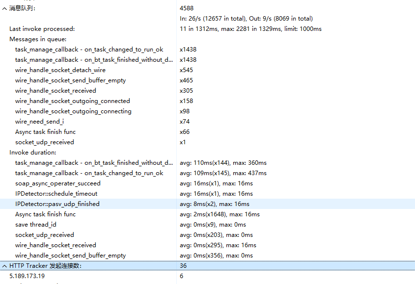

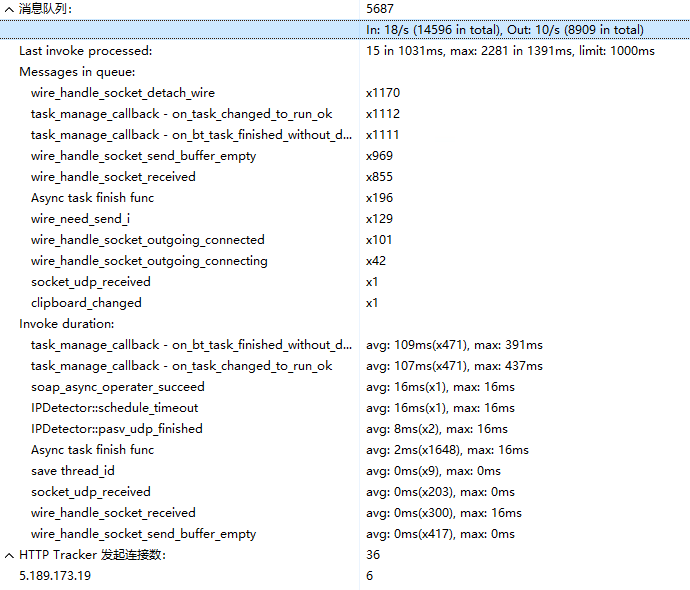

上面的消息队列看的出什么问题吗,,不是很懂,看了一眼正常上传的时候,消息队列是这样的
BitComet_x64_2022-11-02_03-52-28
任务列表这个双击开始下载或者做种来回跳也很恶心–!
消息队列总长度超过10就会延误网络传输处理。每个任务启动后都会有一个界面刷新消息,做种任务有2个,所以上千个任务会堆积上千个消息。界面刷新再加上排序,就会处理很久。下一版对界面刷新做了优化,会有改善。
这是任务列表排序优化造成的,下一版修复。

Beta4里面任务启动、结束时的界面刷新优化过了,再试试看
已修复
不一定,下次遇到时可以看看统计里的消息队列

测试了!效果巨好!现在启动上千个任务只要1-2秒就开始进入上传状态了。事实证明和network.max_connecting_connections_per_tracker 那些选项无关,,是界面刷新卡了导致不进行上传。

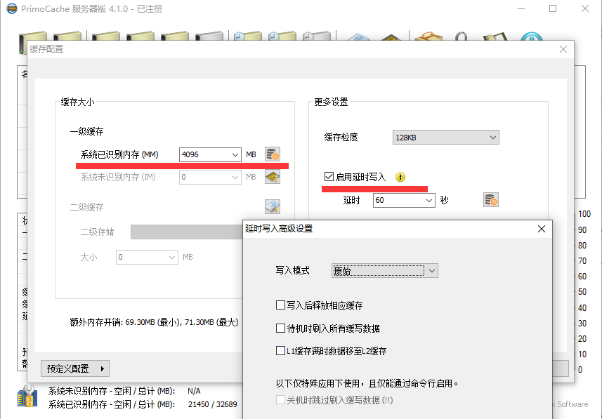

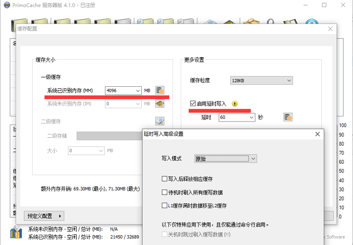

磁盘临时写入高负载的时候,网卡可看到下载速度变成0KB/s,消息队列是0,只有BT任务会这样,HTTP任务不会出现这种情况,HTTP优化的挺好,会继续下载到磁盘写操作缓冲区里。BT任务这个断流你看看怎么回事?
简单点的复现方式你可以用PrimoCache设置延迟写入,写入模式原始,每60秒一次把组合的块写入硬盘。所以会产生一个长达几秒临时的写入峰值。此时比特彗星下载BT任务的话,就会掉速成0,HTTP任务正常下载不会出现掉速。

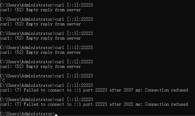

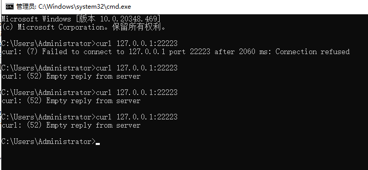

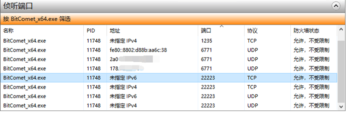

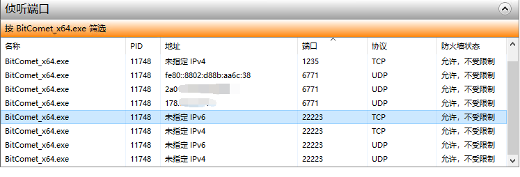

好像有个小问题,,软件启动后是端口通的绿灯,启动全部任务后不知道偶尔为什么会导致端口TCP无响应,直到重启软件才恢复端口,大概50%几率会遇到这个问题。
尝试修改network.max_connections 限制或者无限制都会出现。然后只能本地发起TCP,收不到来自远程连入的peer
端口绿灯正常的情况下会响应curl: (52) Empty reply from server
curl 127.0.0.1:22223
出问题的时候响应
curl: (7) Failed to connect to 127.0.0.1 port 22223 after 2060 ms: Connection refused
ipv4和ipv6的本地端口访问都会这样。。。挺奇怪的
curl [::1]:22223
看起来应该是被比特彗星软件代码里什么东西限制了。。。出问题的时候我选项里面换一个其他端口,在换回去原来的就秒恢复,还是说这是Windows系统层的毛病?我看资源管理器里面进程监听到的端口还在,毕竟系统看到监听但是端口不通,,大概率是系统毛病?如果是系统的BUG那就没办法了!但是我重启了系统也会出现这种情况,以前版本好像没遇到过,,更新beta4后第一次遇到这种怪异现象

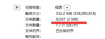

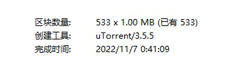

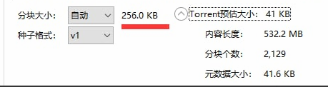

话说制作种子默认自动检测的区块是不是太小了。
比特彗星生成出来是256KB,utorrent是1MB,libtorrent好像是2MB
软件生成种子太小的区块,虽然更加利于P2P上传分流,但是用户下载时候写盘次数会过多。
