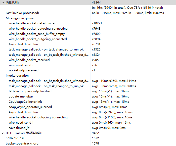

开启全部任务卡半天不进行上传的原因找到了吗。。。需要我弄一份启动任务后的dmp吗,看看是什么吃的CPU。。。

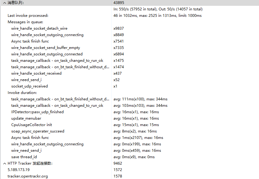

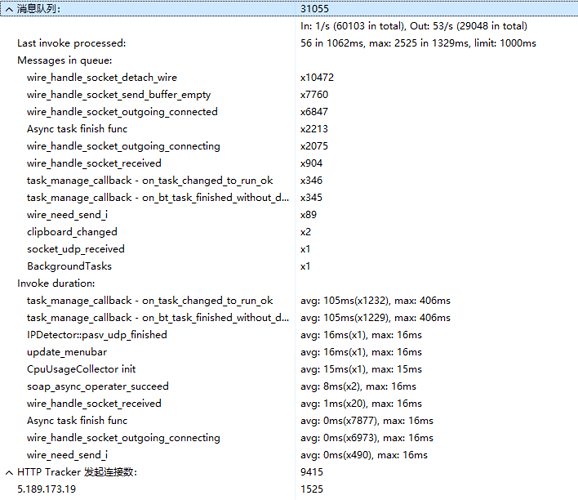

怪,根据这次修复排序的问题,,猜测了下难道启动任务卡很久也是排序的毛病,我发现,把任务列表的排序关掉,上千个启动任务可以缩短很长的等待时间就很快开始上传了,如果开着排序,,就会卡十几分钟很久很久才开始,你确认下?这个是开着排序启动任务1分钟后抓的DMP(beta2版本)

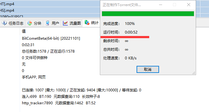

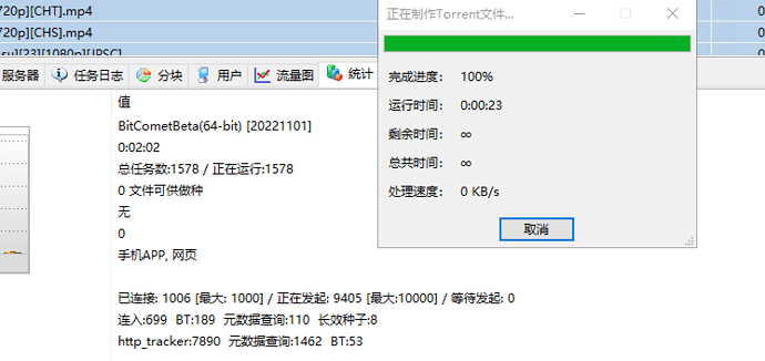

而且我发现了个最奇葩的问题,,,,启动上千任务卡着没速度的时候,只要点制作按钮随便制作一个种子,制作完成后,就所有任务都可以瞬间进入上传状态了。

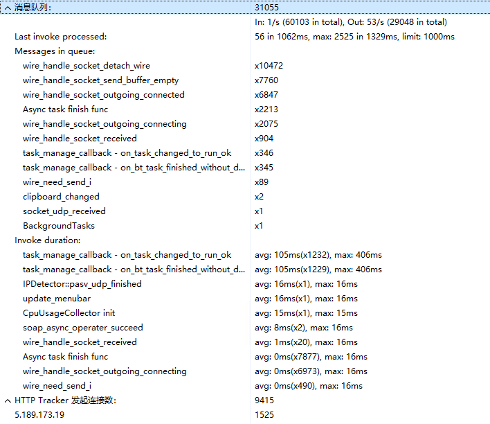

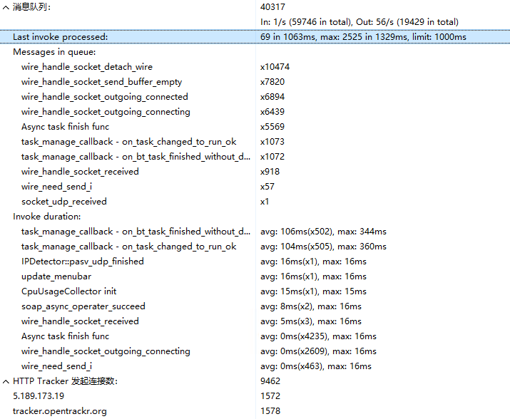

看了一下dmp文件,大概也是类似的问题,消息队列太长了来不及处理。不过beta2经过优化,排序1秒钟一次,排队的消息里没有堆积排序相关的消息了,主要是网络连接的消息。但你的任务多,排序一次时间较长,对其它消息处理的影响很大。下一版在统计信息里把消息队列长度显示出来,就容易判断了。
这个比较神奇,暂时想不出原因。

现在开始全部任务的时候,任务列表会很诡异的跳动,,,然后我给你表演下制作一个种子后,立即就能上传了。可能是制作种子后可以清空队列,瞬间就好了。任务列表也不会来回跳动了
你看看录屏

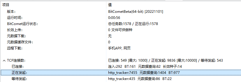

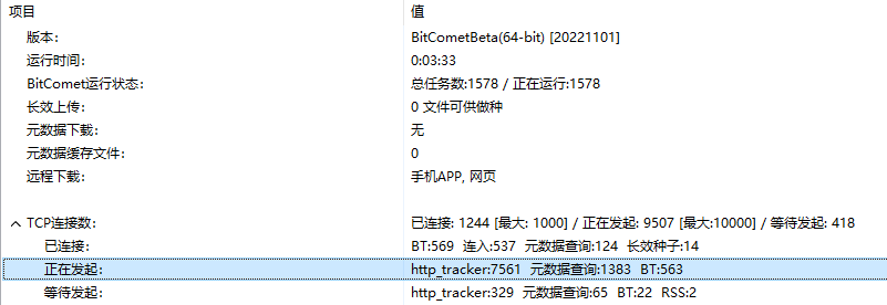

启用专家模式后,如下图
运行软件七分钟后
